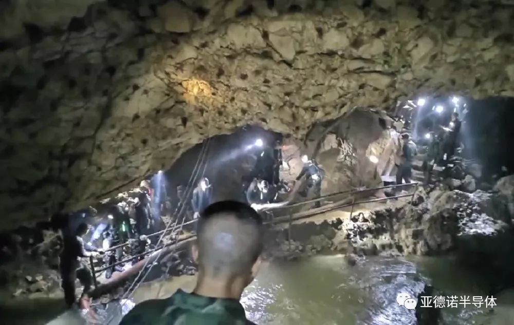

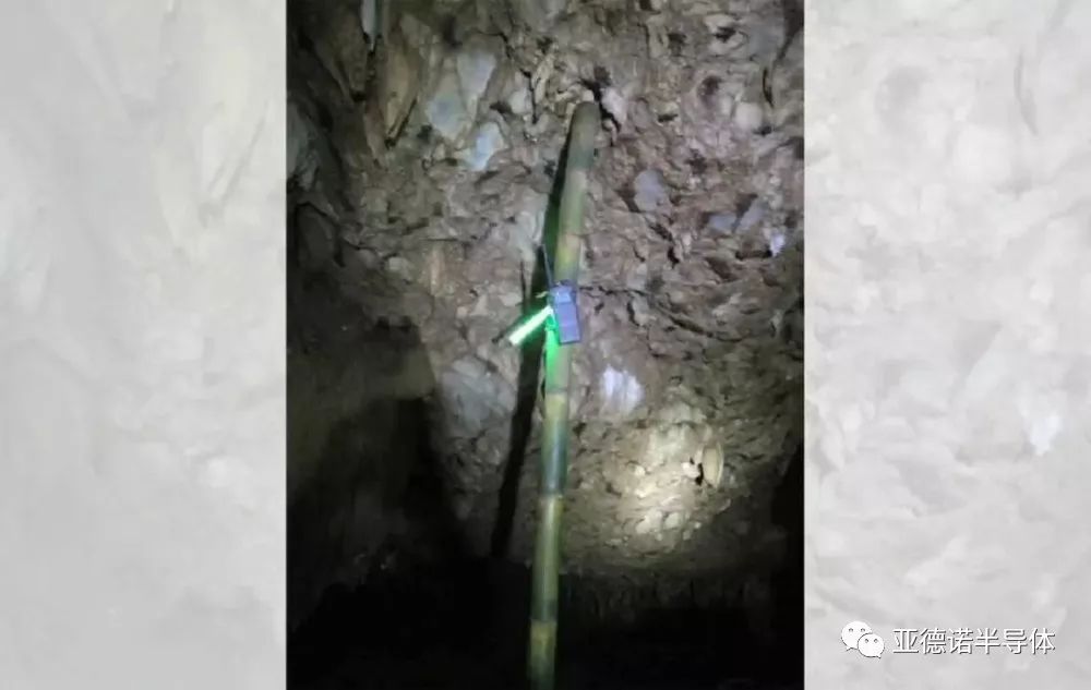

灾难发生后,Maxtech Networks 公司派遣了工程师并携带 MaxMesh 无线电接收装置前往现场。借助这些革命性的通信系统在隧道内建立起了基本的中继网络,隧道长约两英里,迂回曲折,部分区域更是被水淹没,MaxMesh 建立了 11个中继站,正是有了这个中继网络,救援人员才能够联系、互通情况、合作,并最终安全救出足球队。

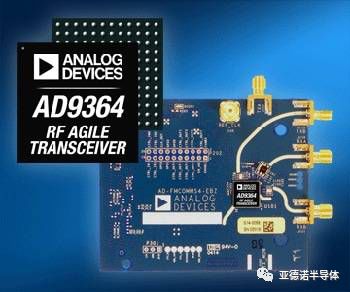

基于 AD9364 捷变频收发器的 Maxtech Networks 公司的设备每次开启无线电后可以实现多种形式通信连接——对等小组、多播、单播和广播等等。而且有了该技术,便无需对无线电进行预先配置,基于革命性的复杂算法和技术,无论在室内、室外、地下、地上,该技术在所有地方都能自动工作,无需人为干扰和参与。Uzi Hanuni特别指出设备的关键组件——ADI 的 AD9364:“我们的技术以创建软件定义无线电的Mesh网络为基础,采用了ADI 公司 的AD9364高性能、高集成无线电频率捷变收发器进行通信。”
常规的通信设备的通信频率和信号在洞穴救援中因为复杂的地形和洞壁阻挡而很难发挥作用。“设备在能发挥关键作用在于它能针对特定环境选择合适的频率,设备采用的捷变频技术可以轻松支持 200MHz–6GHz,而在此次救援中我们将通信频率设置在这个环境最佳的 2400–2485MHz (免授权 ISM 频段)。” Uzi Hanuni表示。而 200MHz–6GHz 的频段范围也正是 AD936X 完全覆盖的范围内(70 MHz至6.0 GHz),在此范围内可以系统通信频率可以根据需要灵活捷变。
