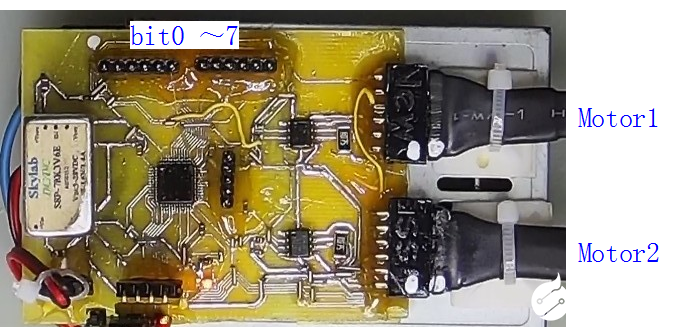

机械变阻器的控制器是由STM32F103为核心,外部使用两个A4950做起小型直流电机驱动器。通过ZIGBEE串口模块接收控制命名。

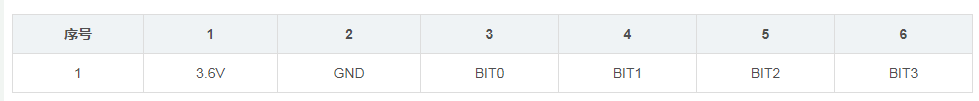

在控制上还有八个IO端口,可以通过命令任意配置成OUT,IN。
八个IO口通过左右两个相同的六管脚插座输出,从左到右分配定义为:
另外一个端口与画面定义相同,只是BIT的序号从4到8.

变阻器的执行部件是由带有减速齿轮箱的直流电机。直流电机配有霍尔转速吗盘。
该电机通过软塑料管可以与多圈电位器相连,通过转动带动电位器转动。

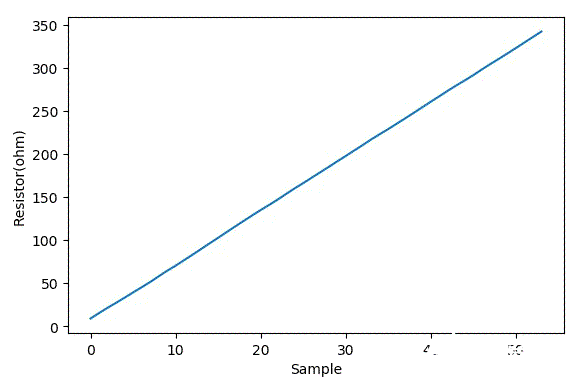

测试结果
通过以下代码,使得变阻器变动,通过DM3068数字万用表测量电阻。 变阻器的引脚三个,从右到左,分别是滑动端,固定端1,固定端2.
指令中,如果RUN的参数为正,则滑动端与固定端2的电阻减少,与固定端1的电阻增加。 移动总步数大约为4500。
由于使用ZIGBEE进行命令控制,其中会出现丢失命令数据包的情况,所以在移动过程中电阻的变化会出现暂留的情况。

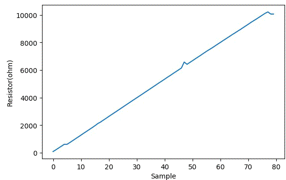

下面是对于第二个电阻测试的结果。每移动一次,测量滑动端至固定端2 之间的电阻。
o4YBAF_jCoqAa1LoAAAyZy2LZe4498.png?imageView2/2/w/1000
#!/usr/local/bin/python
# -*- coding: gbk -*-
# EXE1.PY                      -- by Dr. ZhuoQing 2020-01-26
# Note:
from headm import *
from tsmodule.tsvisa import *
dm3068open()
from jpga25 import *
jpgarun2(5500, 50)
#exit()
time.sleep(2)
resdim = []
pltgif = PlotGIF()
for i in range(80):
    jpgarun2(-50, 20)
    time.sleep(.5)
    res = dm3068res()
    printff(i, res)
    resdim.append(res)
    plt.clf()
    plt.plot(resdim)
    plt.xlabel('Sample')
    plt.ylabel('Resistor(ohm)')
    plt.pause(.01)
    pltgif.append(plt)
pltgif.save(r'd:tempres.gif?imageView2/2/w/1000', 50, 3000)
jpgarun2(5500, 50)
