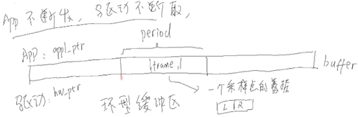

二、声卡数据传输的原理(以播放为例)
(1) 驱动程序分配一个buffer:s2c2440_dma_new
(2) app不断写一个个period数据到buffer(appl_ptr以frame为单位) 。一个period包含多个frame,一个frame就是一个采样数据
(3) 驱动不断从buffer里取出一个period:load_dma_period,启动DMA传输:s3c2440_dma_start,发送给声卡
(4)传输完毕,产生中断):s3c2440_dma2_irq ,更新状态(hw_ptr,以frame为单位)
