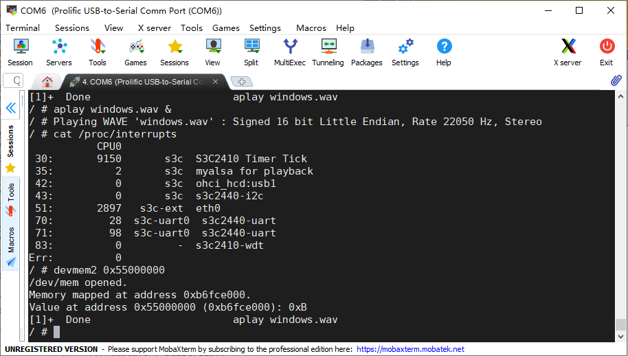

7. 重新编译安装驱动,再次aplay windows.wav,这次没有oops,但报:aplay: pcm_write:1939:write error: Input/output error
    aplay windows.wav &  让它后台运行
    cat /proc/interrupts
    发现中断一次都没有发生,难办了☹!

9. 重新编译安装驱动,再次aplay windows.wav,仍然没有声音,
    中断还是没有发生
    / # devmem2 0x55000000
     /dev/mem opened.
     Memory mapped at address 0xb6fd8000.
     Value at address 0x55000000 (0xb6fd8000): 0x1A2 //读IISCON寄存器,bit0(iis_start)=0,表明iis传输没有启动
    解决办法:
    s3c2440_iis.c加入s3c2440_i2s_trigger、s3c2440_iis_start、s3c2440_iis_stop
10. 重新编译安装驱动,再次aplay windows.wav,这次终于有声音了!
