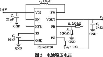

2.1电源电路设计
电源电路分为电池稳压电路,数据采集模块供电电路。 其中电池稳压电路与电池直接相连,提供3.3 V的输出电压, 为主控模块、NB-IoT通信模块等供电。数据采集供电模块 的输入端与电池稳压电路输出端相连,使能端与主控芯片 相连。电池稳压电路如图2所示,所采用的TSP601230为一种同步升压转换器,输入电压为23〜5.5 V,输出电压3 2.5〜5.5 V,在低负载期间TPS6123自动进入省电模式,待 机电流仅为0.5必。稳压电路中EN端高电平使能;SS端为 芯片启动延时端,一旦电容电压达到输入电压值,芯片开始 工作;SW端为转换引脚,连接到芯片内部的电力场效应晶 体管的漏;PG引脚为开漏输出,额定吸收电流达500 nA, PG输出需要一个上拉电阻,且EN高电平使能;FB端为电 流反馈输入,通过外部电阻分压调整输出值;输出端VOUT 为主控芯片供电,通过R, &进行分压,实现要求的输出值 K,计算公式如下:

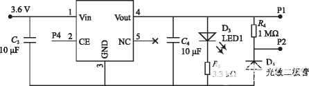

数据采集模块供电电路如图3所示,所采用的ME6211 系列的低压差线性稳压器其输入电压为2.0〜6.5 V,输出 电压为1.8〜5.0 V, EN为使能管脚,接高电平时芯片正常工作。其中,ME6211C18M5G芯片输出1.8 V为烟感中 的(红外LED)供电,ME6211C33M5G芯片输出3.3 V, 为温度传感器和烟雾传常工作。其中,ME6211C18M5G芯片输出1.8 V为烟感中 的(红外LED)供电,ME6211C33M5G芯片输出3.3 V, 为温度传感器和烟雾传
基于NB-IoT的智慧消防系统设计
基于NB-IoT的智慧消防系统设计
图3 数据采集模块供电电路
