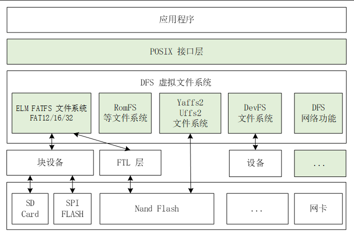

DFS分布式文件系统框架如下:
主要特点:
  • 支持多种类型的存储设备。
  • 支持多种类型的文件系统,提供普通文件、设备文件、网络文件描述符的管理。
  • 提供统一的POSIX文件操作接口:read、write、poll/select等。

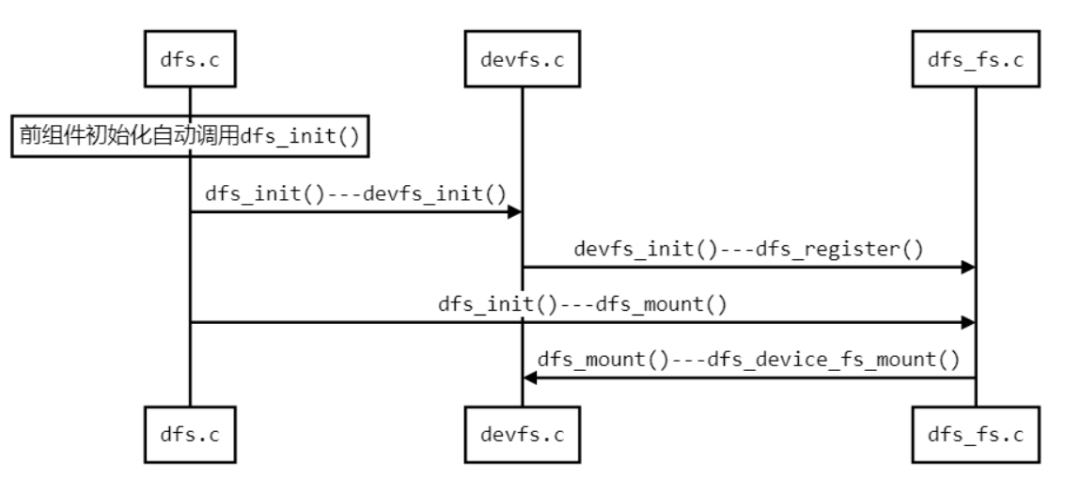

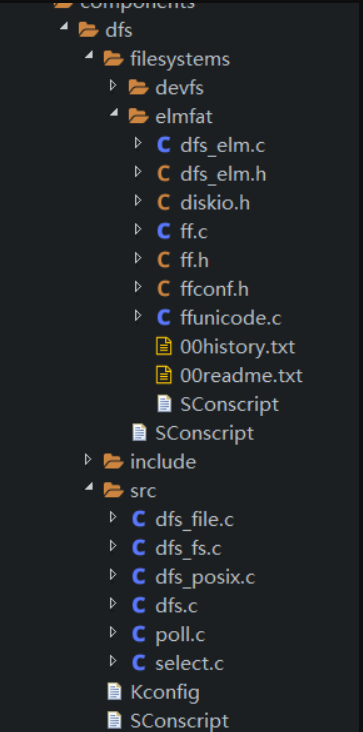

DFS虚拟文件系统文件目录如下:
关键文件简单介绍如下(详见具体的API手册):
  • src文件夹: dfs虚拟文件系统层相关代码

  • filesystems文件夹:dfs支持的具体文件系统,默认会有一个devfs文件夹,对应设备文件系统。开启了elm的fat文件系统模块后,会多一个elmfat文件夹,对应fatfs的代码
  • elmfat文件夹:fatfs对应的代码,其中ff.c为fatfs代码,dfs_elm.c为RTT实现的移植代码,承上启下,完成dfs的调用接口和与fatfs对接的接口,并通过具体设备(flash,sdcard)的操作接口实现具体的功能

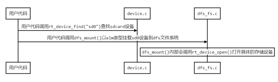

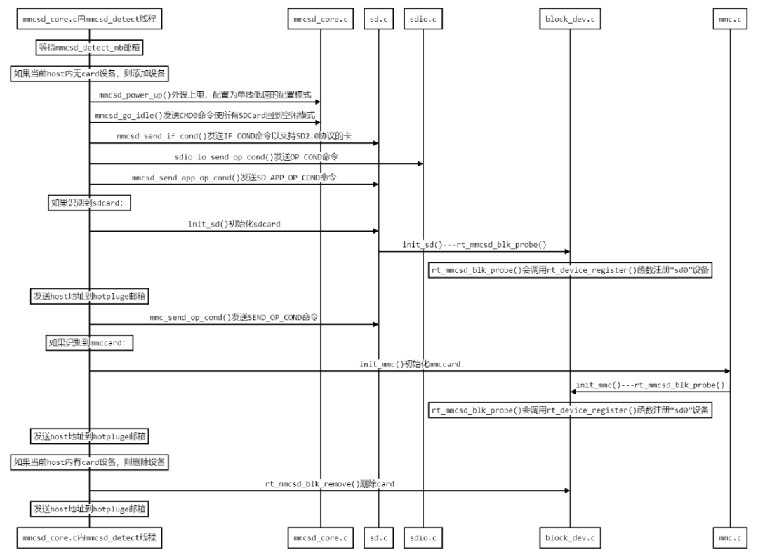

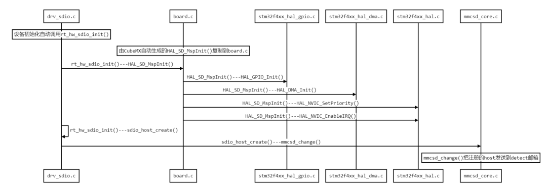

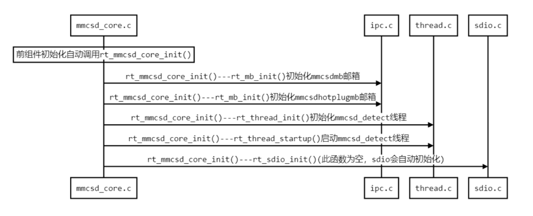

dfs以fatfs系统挂载sdcard相关代码调用时序图
大致按照从底层到顶层的初始化过程:
sdio硬件外设初始化(自动):
mmcsd设备初始化(自动):
fatfs文件系统初始化(自动):
dfs文件系统初始化(自动):
sdcard检测线程,检测是否有sdcard或mmccard插入到sd卡槽并进行卡识别:
sdcard挂载到dfs系统(用户调用):

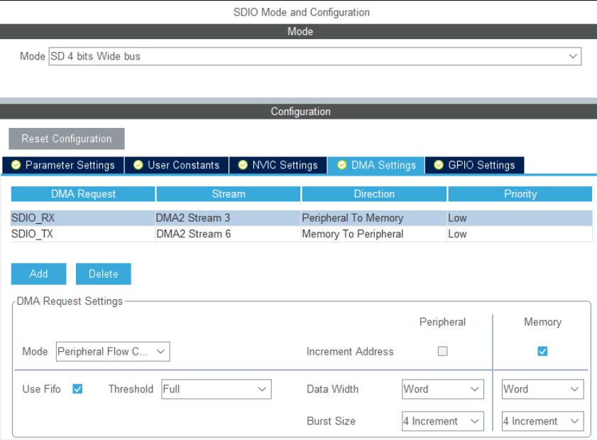

如上所述,其实在RTThread平台上使用DFS文件系统挂载SD卡已经很简单了,大致分一下几步:

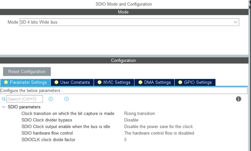

1、用CubeMX生成SDIO的最底层外设初始化代码HAL_SD_MspInit(),复制到board.c
  • SDIO配置如下:
  • SDIO的DMA配置如下:
  • SDIO的NVIC配置如下:
生成代码如下(复制到board.c):
