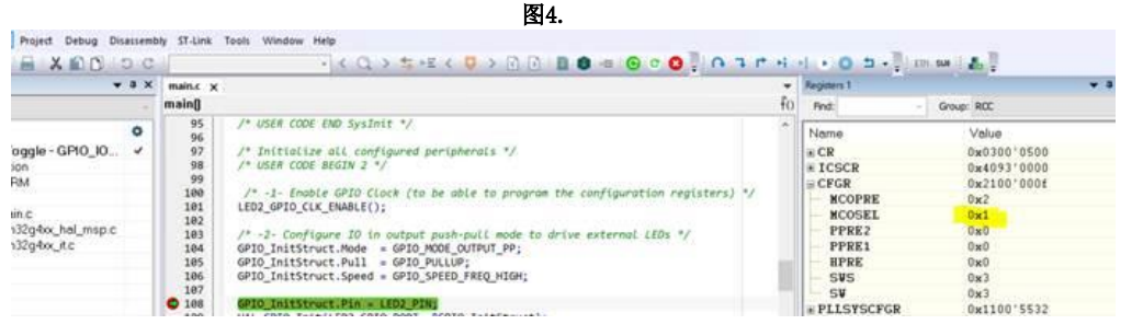

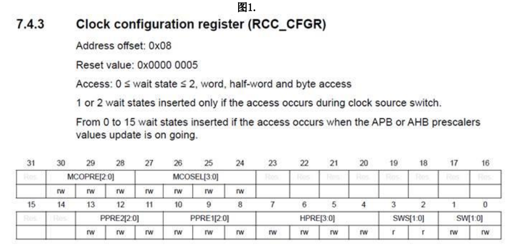

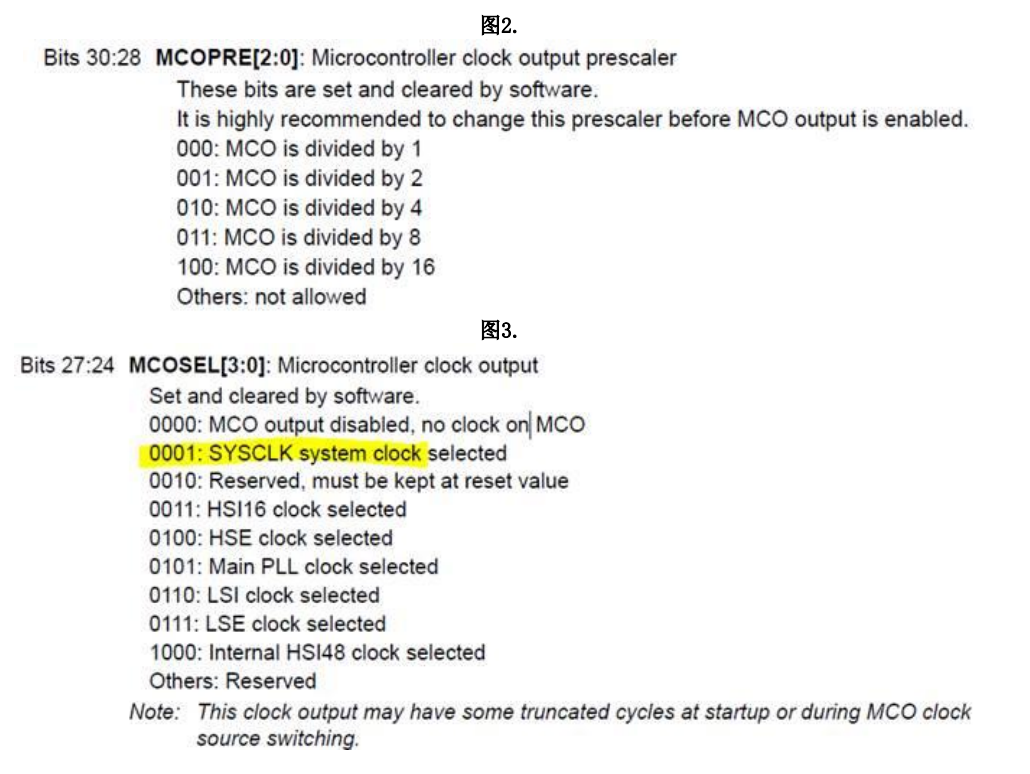

MCO 输出内部时钟到 GPIO 脚位,可以不通过运行用户代码,直接在 PC 端调试工具中配置寄存器来实现。在程序暂停时,往往已经走过了时钟配置,在这种情况下首先需要使能并配置RCC_CFGR 寄存器MCOSEL[3:0]=0x1,选 SYSCLK 来输出(当然,也可以根据实际情况选择输出其他时钟源)。6802c37e-09cd-11ee-962d-dac502259ad0.png?imageView2/2/w/100068304952-09cd-11ee-962d-dac502259ad0.png?imageView2/2/w/1000
在调试软件中直接手动修改寄存器配置值,如下图:6880b8f6-09cd-11ee-962d-dac502259ad0.png?imageView2/2/w/1000

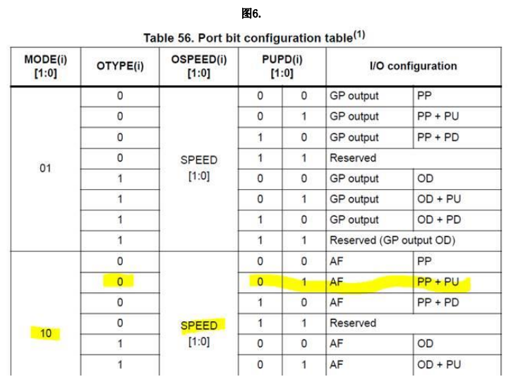

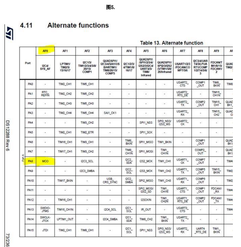

其次,需要配置 GPIO 通路:GPIO MCO 选用 PA8 , AF0 功能。68cbc01c-09cd-11ee-962d-dac502259ad0.png?imageView2/2/w/1000
GPIO 选择下面黄色的配置:在下面的配置之前代码中需要打开 GPIOA 的 clock。
68fc8f9e-09cd-11ee-962d-dac502259ad0.png?imageView2/2/w/1000

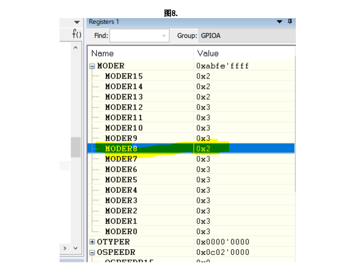

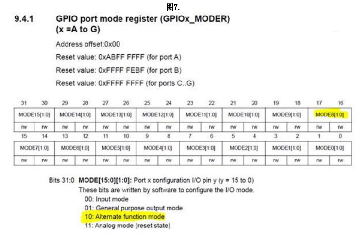

GPIOA_MODER.MODE8[1:0] 在寄存器窗口中手动修改为 0x2:
69222f1a-09cd-11ee-962d-dac502259ad0.png?imageView2/2/w/1000
695f148e-09cd-11ee-962d-dac502259ad0.png?imageView2/2/w/1000

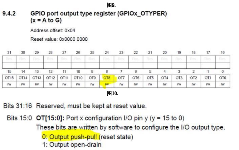

GPIOA_OTYPER.OT8 配置为 0,在上电默认的情况下,不用修改,已经是 0 了。
698b2cf4-09cd-11ee-962d-dac502259ad0.png?imageView2/2/w/1000

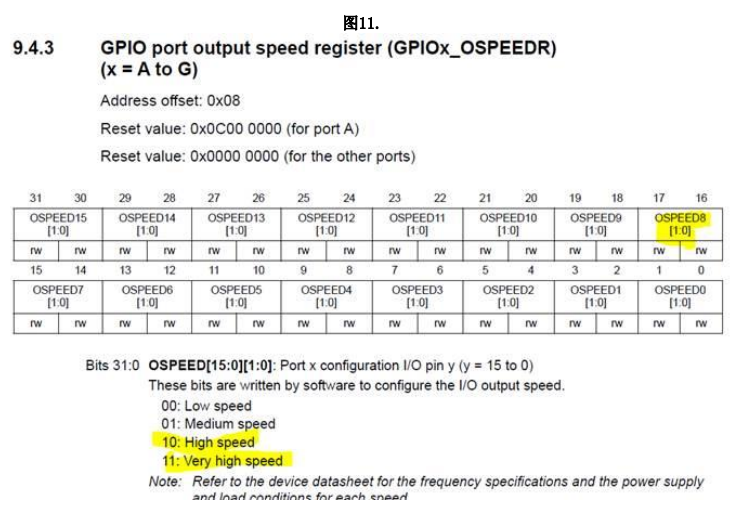

GPIOA_OSPEEDR.OSPEED8[1:0] 配置成 0x2 或 0x3。
69a7b6c6-09cd-11ee-962d-dac502259ad0.png?imageView2/2/w/1000
69c47108-09cd-11ee-962d-dac502259ad0.png?imageView2/2/w/1000
GPIOA_PUPDR.PUPD8[1:0] 在寄存器窗口中手动配置为 0x1。
69e6217c-09cd-11ee-962d-dac502259ad0.png?imageView2/2/w/1000
6a00312a-09cd-11ee-962d-dac502259ad0.png?imageView2/2/w/1000
6a36bfb0-09cd-11ee-962d-dac502259ad0.png?imageView2/2/w/1000

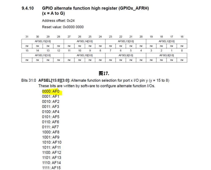

GPIOA_AFRH.AFSEL8[3:0] 配置为 0x0,上电默认已经为 0 了,不用修改,如果不 是,请手动修改为 0。
6a6d285c-09cd-11ee-962d-dac502259ad0.png?imageView2/2/w/1000
6a8ebbc0-09cd-11ee-962d-dac502259ad0.png?imageView2/2/w/1000

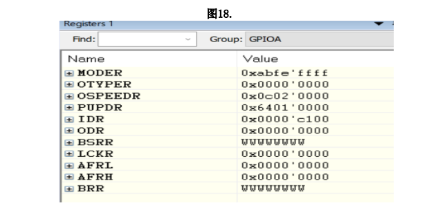

手动修改后的 GPIOA 寄存器值为如下图 18 所示:
6ab9d116-09cd-11ee-962d-dac502259ad0.png?imageView2/2/w/1000
