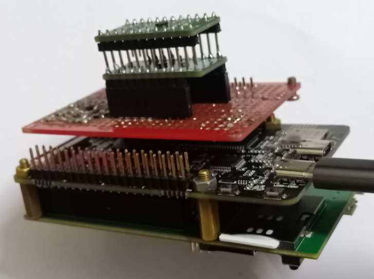

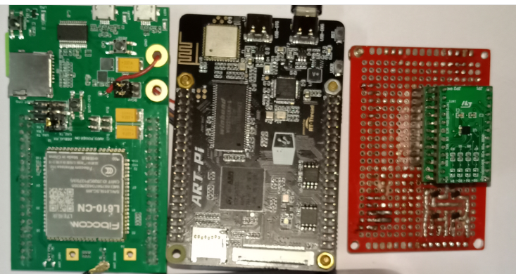

框架如图所示:主要用到ART-PI主板、广和通L610 cat1模组、六轴传感器和气压计。
pYYBAGK8iPCAIcBvAAfzEGEVyXM590.png?imageView2/2/w/1000广和通L610 cat1模组                                        ART-PI主板                                      六轴传感器和气压计。poYBAGK8iUmAFeUQAAhIQoBb8-g546.png?imageView2/2/w/1000叠罗汉搭积木
  1. 利用ART-PI板载的WIFI/BT(AP6212A)模组实现TCP服务器,首先通过手机的微信小程序让开发板连接到无线路由器,然后创建TCP服务器。通过局域网手机软件或网络助手软件都可以连接TCP服务器。
  2. 六轴传感器和气压计是用于测量设备运行的状态,如姿态、方向、高度、温度等,通过HAL库的I2C实现数据读取。
  3. LSM6DSOX 是小尺寸低噪声低功耗的加速度计陀螺仪二合一芯片 . 具有数字I²C、SPI 和MIPI I3CSM 串口标准输出. 是手持便携式应用的理想选择,如物联网(IoT)连接设备,穿戴,等其他应用。可利用硬件识别出的自由落体事件、6D 方向、单击和双击感应、活动或不活动、唤醒事件,来生成中断信号。可单独设定最多16 个嵌入式有限状态机,用于运动检测或手势识别,例如查看、绝对手腕倾斜、摇晃、连续两次摇晃或拿起。LSM6DSOX 还嵌入了机器学习内核逻辑,可以识别数据模式与用户定义的类别集是否匹配。应用的典型示例有跑步、行走和驾车等活动检测。
  4. LSM6DSOX EVB提供完整的LSM6DSOX信号输出,并在VDD/VDDIO上提供所需的去耦电容,用户基于它可以快速设计自己的系统原型和设备,直接调试评估芯片的功能和性能参数。
  5. LPS22HH 是一款高精度气压传感器,可用作数字输出气压计,具有数字I²C / MIPI I3CSM / SPI 串行接口标准输出。工作压力范围为260 hPa 至1260 hPa,器件能够以最高200 Hz 的输出数据率测量压力值。绝对精度是0.5hPa.LPM下功耗只有4uA.可以用于测量海拔高度,楼层定位,无人机定高,吸尘器吸力大小判断等应用。
  6. LPS22HH EVB提供完整的气压计LPS22HH信号输出,并在VDD/VDDIO上提供所需的去耦电容,用户基于它可以快速设计自己的系统原型和设备,直接调试评估芯片的功能和性能参数。
  7. 广和通LTE Cat 1模组L610技术规格:
(1)、L610是LTE-Cat1制式;(2)、L610的基带是展锐春藤 8910DM,是完全符合3GPP R13官方标准的 Cat.1bis 通信终端解决方案;(3)Cat1 最大上/下行速率 5Mbps UL/10Mbps DL;(4)Cat1 是LTE终端的一个类别,不是新技术,用现有的LTE网络,网建成熟;(5)、完美承接2G/3G的退网迭代需求;(6)、完美承接部分Cat4的向下兼容替代需求;(7)、Cat1可以覆盖超30%的物联网场景 ;(8)、Catx(UE-Category),3GPP定义 LTE终端能力等级,表明了终端所支持的数据处理能力(下载、上传速 率)、最大的空分复用、调制编码能力;(9)Cat.1 bis是唯一符合规范的Cat1单天线方案。
通过它可以实现户外将测量传感器数据通过MQTT协议发送到阿里云平台,模组是通过ART-PI主板的UART1和一个GPIO引脚实现AT指令控制的。模组的供电电源由ART-PI主板5V引脚提供。详情阅读:基于广和通Cat1模块L610+ RT-Thread AT-Device应用讲解.pdf文件

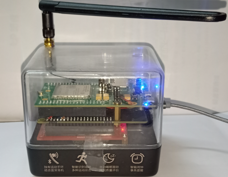

poYBAGK8iKiAJ_OSAAlwcn9O3RI429.png?imageView2/2/w/1000整体外观
软件框架说明
软件部分主要是利用ART-PI的出厂固件实现小程序蓝牙配网,为实现局域网连接做好准备,连接好WIFI路由器,然后开发板创建两个TCP服务器后,即可使用手机端TCP/IP APP来连接开发板,实现手机APP发送相关指令来查看开发板采集到的数据。此时NODERED也可以实现同样的连接方式,同时还具备连接阿里云的MQTT功能,让数据可视化,例如查看数据曲线。Cat1 L610模组也是实现MQTT连接阿里云,它的重要意义在于可以在户外测试设备的运行状态,因为只需要电话卡就可以实现了数据实时上传到云端,并用Node-RED远程监控。
