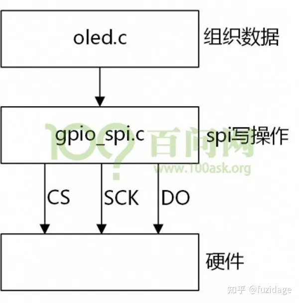

操作OLED,通过三条线(SCK、DO、CS)与OLED相连,这里没有DI是因为2440只会向OLED传数据而不用接收数据。
gpio_spi.c来实现gpio模拟spi,负责spi通讯。对于OLED,有专门的指令和数据格式,要传输的数据内容,在oled.c这一层来实现,负责组织数据。
因此,我们需要实现以上两个文件。

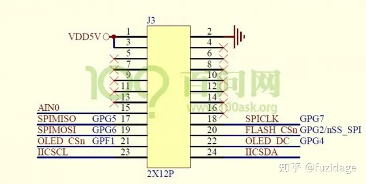

1.1 GPIO init(pinmux管脚等配置)
上图J3为板子pin2pin到OLED的底座。
GPF1作为OLED片选引脚,设置为输出;
GPG4作为OLED的数据(Data)/命令(Command)选择引脚,设置为输出;
GPG5作为SPI的MISO,设置为输入(实际用不到);
GPG6作为SPI的MOSI,设置为输出;
GPG7作为SPI的时钟CLK,设置为输出;

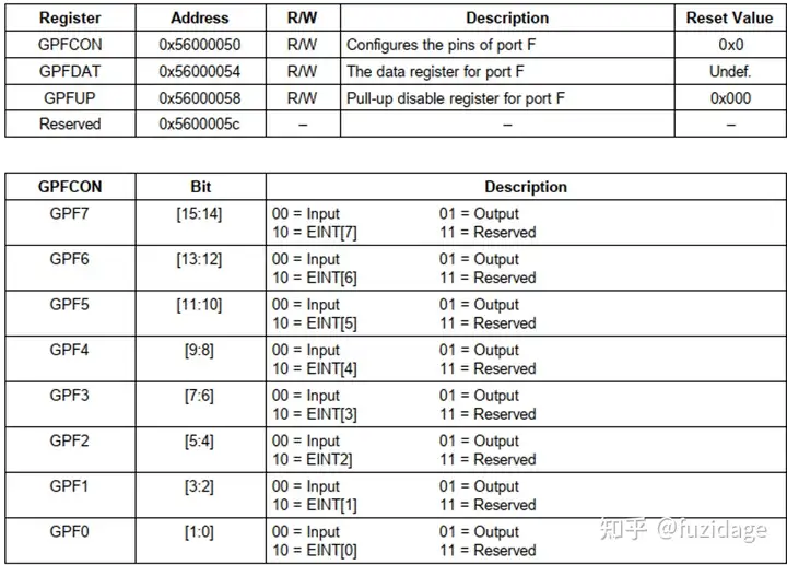

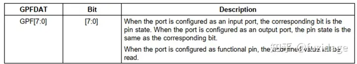

根据gpio相关寄存器进行配置如下:用gpio配置成spi使用的各个引脚。
void SPIInit(void){ /* 初始化引脚 */ SPI_GPIO_Init(); } static void SPI_GPIO_Init(void){ /* GPF1 as OLED_CSn output */ GPFCON &= ~(3<<(1*2)); GPFCON |= (1<<(1*2)); GPFDAT |= (1<<1);//取消OLED_CSn片选,pull up /* GPG2 FLASH_CSn output * GPG4 OLED_DC output * GPG5 SPIMISO input * GPG6 SPIMOSI output * GPG7 SPICLK output */ GPGCON &= ~((3<<(2*2)) | (3<<(4*2)) | (3<<(5*2)) | (3<<(6*2)) | (3<<(7*2))); GPGCON |= ((1<<(2*2)) | (1<<(4*2)) | (1<<(6*2)) | (1<<(7*2))); GPGDAT |= (1<<2);//取消FLASH_CSn 片选,pull up }

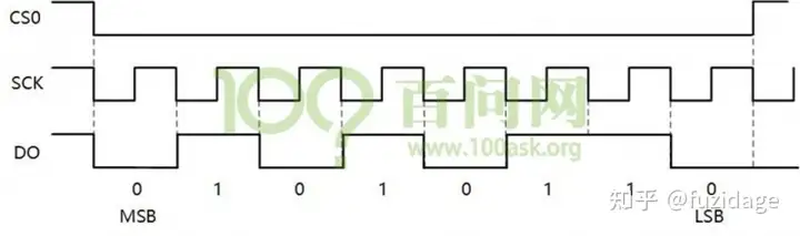

void SPISendByte(unsigned char val){ int i; for (i = 0; i < 8; i++){ SPI_Set_CLK(0); SPI_Set_DO(val & 0x80);//MSB SPI_Set_CLK(1); val <<= 1; } } static void SPI_Set_CLK(char val){ if (val) GPGDAT |= (1<<7); else GPGDAT &= ~(1<<7); } static void SPI_Set_DO(char val){ if (val) GPGDAT |= (1<<6); else GPGDAT &= ~(1<<6); }

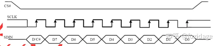

发送数据要满足SPI的时序要求,参考前面的介绍:
SPISendByte是把一个byte数据从高位往低位依次发送到DO。spi配置模式0, 主控先设置CLK为低,由于是MSB, 先传送高位,然后CLK为高,在CLK这个上升沿,DO的数据被锁存,OLED就读取了一位数据。接着左移一位,传输下一位。通过SPI_Set_CLK()和SPI_Set_DO()配置SCK和DO的时序,用gpio模拟出了spi。至此,SPI初始化和OLED初始化就基本完成了,接下来就是OLED显示部分。
