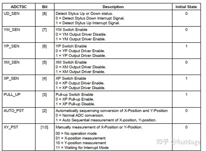

1.进入自动测量模式
上一节介绍了TSC的初始化,以及中断服务程序框架,能够对的触摸屏进行基本的按下松开检测。
那让bit[2] =1, bit[1:0]=00,则会进入auto measurement。如果bit[2]=0,则需配置bit[1::0]=01 or 10是手动测量x,y坐标。
#define AUTO_PST (1<<2) /*自动转换*/ #define WAIT_INT_MODE (3) /*等待中断模式*/ #define NO_OPR_MODE (0) /*禁止模式*/ void enter_auto_measure_mode(void) {   ADCTSC = AUTO_PST | NO_OPR_MODE; }

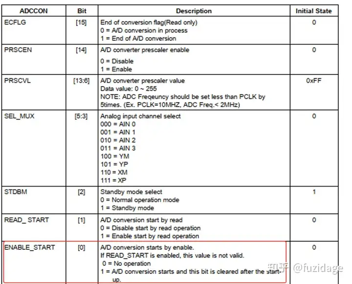

2.启动ADC
ADCCON |= (1<<0);

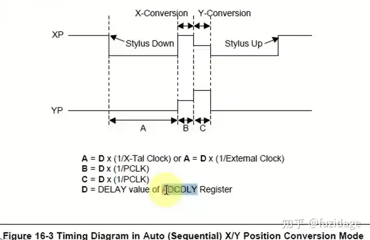

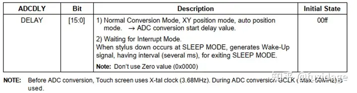

4.ADCDLY
由于可能触摸屏采样的转换速率问题,按下后需要过一段电压才能稳定下来,那么数据才能稳定可能需要一定的延迟,所以需要配置ADC delay,让ADC慢一点产生中断,也就是等坐标稳定后在通知用户。
那么ADCDLY就是用来延时ADC启动的时间,让数据稳定后再进行转换。
可以看到可以看到,进行auto or manual measure 坐标转换的时序要满足:A = Dx,D表示ADCDLY的值。 现在晶振的频率是12Mhz, 那么根据触摸屏规格书我们取A= 5ms,那么D= 0.005s *12*1000000 = 60000,所以ADCDLY配置成60000.
修改前面的adc_ts_reg_init函数。
void adc_ts_reg_init(void) {   /* [15] : ECFLG, 1 = End of A/D conversion   * [14] : PRSCEN, 1 = A/D converter prescaler enable    * [13:6]: PRSCVL, adc clk = PCLK / (PRSCVL + 1)   * [5:3] : SEL_MUX, 000 = AIN 0    * [2] : STDBM    * [0] : 1 = A/D conversion starts and this bit is cleared after the startup.    */   ADCCON = (1<<14) | (49<<6) | (0<<3);   /* 按下触摸屏, 延时一会再发出TC中断   * 延时时间 = ADCDLY * 晶振周期 = ADCDLY * 1 / 12000000 = 5ms    */   ADCDLY = 60000; }

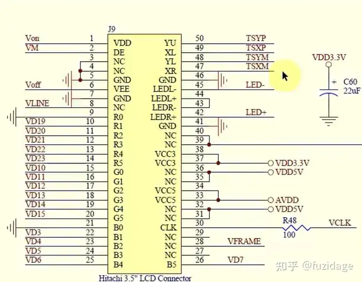

5.结果展示

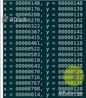

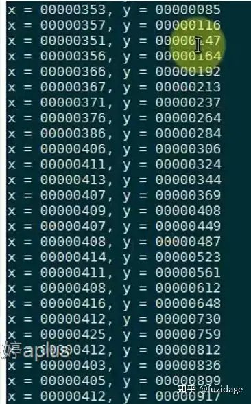

从左往右依次点击触摸屏,可以看到x坐标没有明显变化,y坐标反而线性变大。
同理,从上往下依次按下触摸屏,可以看到y坐标没有明显变化,x坐标反而线性变大.

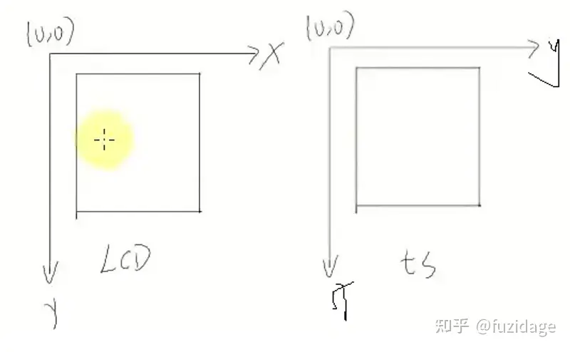

这里是由于硬件上xp与yp接反了,ym与xm接反了,如下图:但这里并不影响我们的时候,这里我们软件上可以进行x,y坐标的转换。

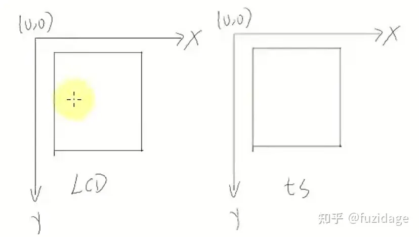

我们软件上可以对x,y轴进行flip /mirror, rotaion旋转等一系列操作即可。比如:
Case1:ts与lcd吻合。
Case2: ts与lcd方向相反
这些case都能处理。
