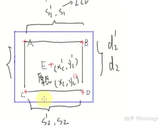

一、五点法校准实现
一、我们取A,B,C,D,E这五个点,那么这个时候我们需要把该5个点的触摸屏和LCD的坐标对应起来,这就是校准的过程。
①在LCD显示屏上A点显示一个“十字”形状
②用户在触摸屏上点击对应A点的“十字”形状
③记录触摸屏的数据坐标
同理在B,C, D, E点循环该①②③过程,就能得到这五点触摸屏坐标。
二 、然后根据这5个触摸屏坐标数据确定公式。
三 、以后得到TS触点坐标,即可校准出期待的TS坐标。

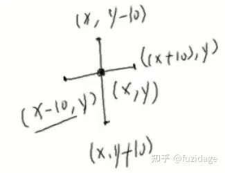

2.画一个十字架
要画一个十字架,只需要用画两条短线段即可。
void fb_disp_cross(int x, int y, unsigned int color) { draw_line(x-10, y, x+10, y, color); draw_line(x, y-10, x, y+10, color); }

4.校准公式ts_calibrate()
先获取lcd参数
再显示5个校准点,且获取5个点的ts实际坐标
确定校准公式
static double g_kx; static double g_ky; static int g_ts_xc, g_ts_yc; static int g_lcd_xc, g_lcd_yc; static int g_ts_xy_swap = 0;int is_ts_xy_swap(int a_ts_x, int a_ts_y, int b_ts_x, int b_ts_y) { int dx = b_ts_x - a_ts_x; int dy = b_ts_y - a_ts_y; if (dx < 0) dx = 0 - dx; if (dy < 0) dy = 0 - dy; if(dx > dy) return 0; /* xy没有反转 */ else return 1; /* xy反了 */ } void swap_xy(int *px, int *py) { int tmp = *px; *px = *py; *py = tmp; } /* ---------------------------- | | | +(A) (B)+ | | | | | | | | +(E) | | | | | | | | +(D) (C)+ | | | ---------------------------- */ void ts_calibrate(void) { unsigned int fb_base; int xres, yres, bpp; int a_ts_x, a_ts_y; int b_ts_x, b_ts_y; int c_ts_x, c_ts_y; int d_ts_x, d_ts_y; int e_ts_x, e_ts_y; /* X轴方向 */ int ts_s1, ts_s2; int lcd_s; /* Y轴方向 */ int ts_d1, ts_d2; int lcd_d; /* 获得LCD的参数: fb_base, xres, yres, bpp */ get_lcd_params(&fb_base, &xres, &yres, &bpp); /* 对于ABCDE, 循环: 显示'+'、点击、读ts原始值 */ /* A(50, 50) */ get_calibrate_point_data(50, 50, &a_ts_x, &a_ts_y); /* B(xres-50, 50) */ get_calibrate_point_data(xres-50, 50, &b_ts_x, &b_ts_y); /* C(xres-50, yres-50) */ get_calibrate_point_data(xres-50, yres-50, &c_ts_x, &c_ts_y); /* D(50, yres-50) */ get_calibrate_point_data(50, yres-50, &d_ts_x, &d_ts_y); /* E(xres/2, yres/2) */ get_calibrate_point_data(xres/2, yres/2, &e_ts_x, &e_ts_y); /* 确定触摸屏数据XY是否反转 */ g_ts_xy_swap = is_ts_xy_swap(a_ts_x, a_ts_y, b_ts_x, b_ts_y); if (g_ts_xy_swap) { /* 对调所有点的XY坐标 */ swap_xy(&a_ts_x, &a_ts_y); swap_xy(&b_ts_x, &b_ts_y); swap_xy(&c_ts_x, &c_ts_y); swap_xy(&d_ts_x, &d_ts_y); swap_xy(&e_ts_x, &e_ts_y); } /* 确定公式的参数并保存 */ ts_s1 = b_ts_x - a_ts_x; ts_s2 = c_ts_x - d_ts_x; lcd_s = xres-50 - 50; ts_d1 = d_ts_y - a_ts_y; ts_d2 = c_ts_y - b_ts_y; lcd_d = yres-50-50; g_kx = ((double)(2*lcd_s)) / (ts_s1 + ts_s2); g_ky = ((double)(2*lcd_d)) / (ts_d1 + ts_d2); g_ts_xc = e_ts_x; g_ts_yc = e_ts_y; g_lcd_xc = xres/2; g_lcd_yc = yres/2; }
这里还补充了一点,这里可以软件进行矫正触摸屏与LCD贴错位的情况导致x,y轴坐标反转的问题。这里用a,b两个点的触摸屏实际坐标进行比对,如果从a点到b点的x坐标变化明显,y坐标变化不明显,表示x,y方向没有贴反。反之则表示x,y方向贴反了,需要反转坐标轴。

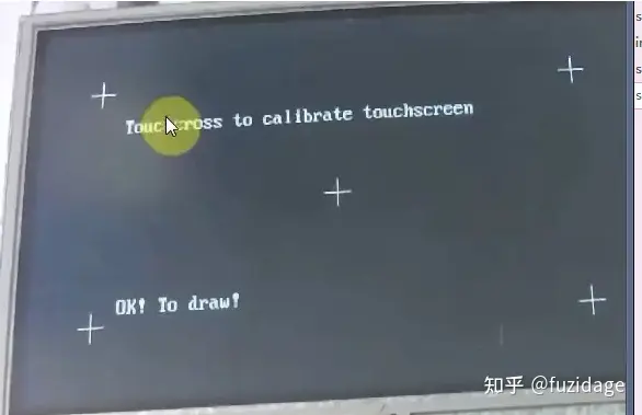

二、测试
void clear_screen(unsigned int color) { int x, y; unsigned char *p0; unsigned short *p; unsigned int *p2; /* 往framebuffer中写数据 */ if (bpp == 8) { /* bpp: palette[color] */ p0 = (unsigned char *)fb_base; for (x = 0; x < xres; x++) for (y = 0; y < yres; y++) *p0++ = color; } else if (bpp == 16) { /* 让LCD输出整屏的红色 */ /* 565: 0xf800 */ p = (unsigned short *)fb_base; for (x = 0; x < xres; x++) for (y = 0; y < yres; y++) *p++ = convert32bppto16bpp(color); } else if (bpp == 32) { p2 = (unsigned int *)fb_base; for (x = 0; x < xres; x++) for (y = 0; y < yres; y++) *p2++ = color; } } void touchscreen_test(void) { unsigned int fb_base; int xres, yres, bpp; int x, y, pressure; /* 获得LCD的参数: fb_base, xres, yres, bpp */ get_lcd_params(&fb_base, &xres, &yres, &bpp); touchscreen_init(); /* 清屏 */ clear_screen(0);/*LCD章节有介绍*/ /* 显示文字提示较准 */ fb_print_string(70, 70, 'Touc cross to calibrate touchscreen', 0xffffff); ts_calibrate(); /* 显示文字提示绘画 */ fb_print_string(70, yres - 70, 'OK! To draw!', 0xffffff); while (1) { if (ts_read(&x, &y) == 0) { printf(' x = %d, y = %dnr', x, y); fb_put_pixel(x, y, 0xff00); //显示点 } } }
这里我只点击了A点,怎么一下修改子跳出5个十字架。这里由于我们是点击一下可能时间会很长,几十甚至几百毫秒,那么会产生很多次TS intterrupt和ADC中断,那么我们需要用户松开后才认为触摸动作完成。
