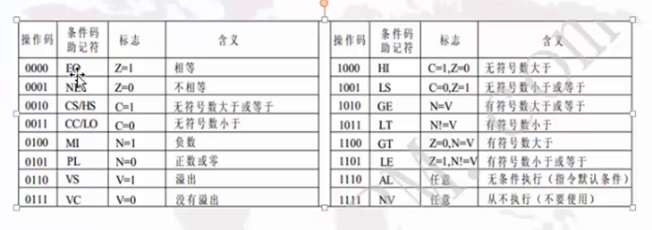

条件执行后缀:
先介绍一下CPRS程序状态寄存器的条件位:
N (negative)运算结果负标志位。Z(zero)运算结果是零。C(carried out)运算中有进位。V(verflowed)运算中有溢出,当条件成立时为1。
 如MOV r1,r0,写成条件执行指令为 MOVEQ r1,r0,表示如果上一条指令的执行结果使得CPSP(程序状态)寄存器的条件位Z(运算结果是零)的零标志位为1,则执行这条条件指令,否则不执行。
特点:条件后缀是否成立,取决于上一条语句或语句块所执行的结果。条件后缀只决定本句语句是否执行。
