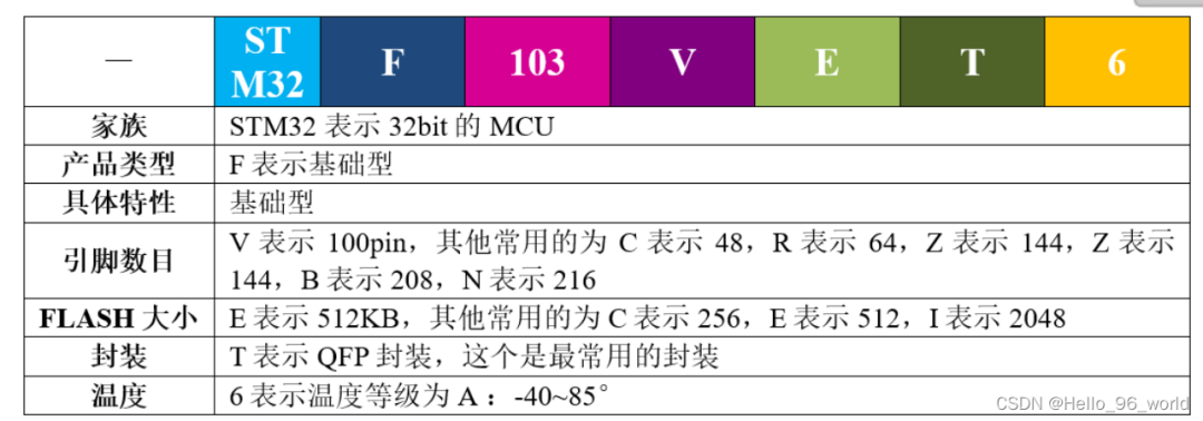

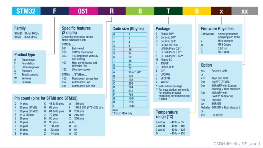

【认识STM32】
F1 代表了基础型,基于 Cortex-M3 内核,主频为72MHZ,F4 代表了高性能,基于 Cortex-M4 内核,主频 180M。

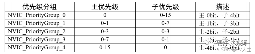

二、优先级分组
优先级的分组由内核外设 SCB 的应用程序中断及复位控制寄存器 AIRCR 的 PRIGROUP[10:8] 位 决定,F103 分为了 5 组,具体如下:主优先级 = 抢占优先级。

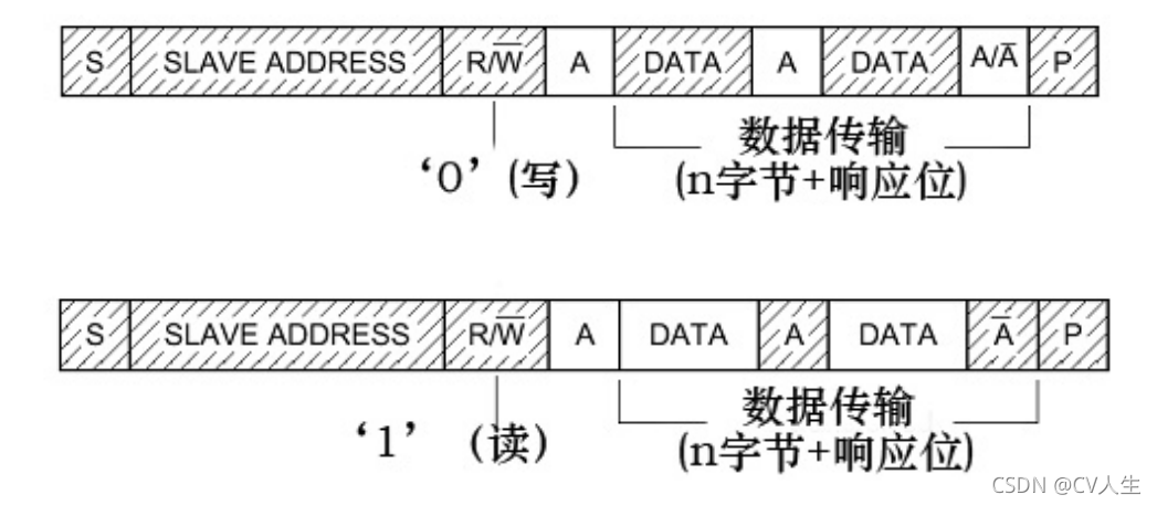

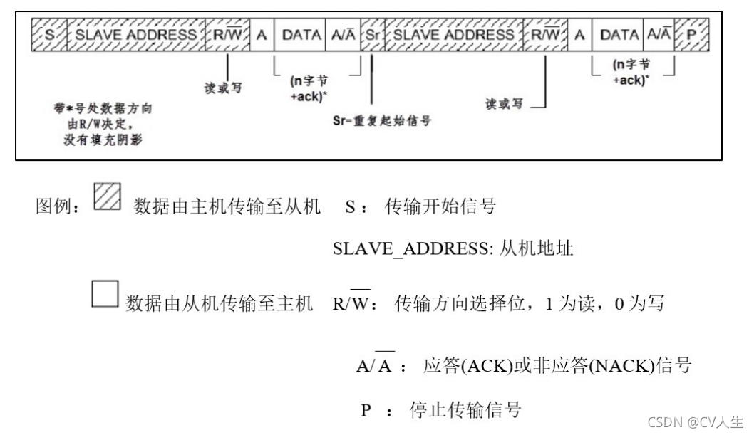

1、I2C 基本读写过程

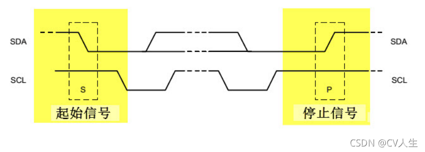

2、通讯的起始和停止信号
当 SCL 线是高电平时 SDA 线从高电平向低电平切换,这个情况表示通讯的起始。当 SCL 是高电平时 SDA 线由低电平向高电平切换,表示通讯的停止。起始和停止信号一般由主机产生。

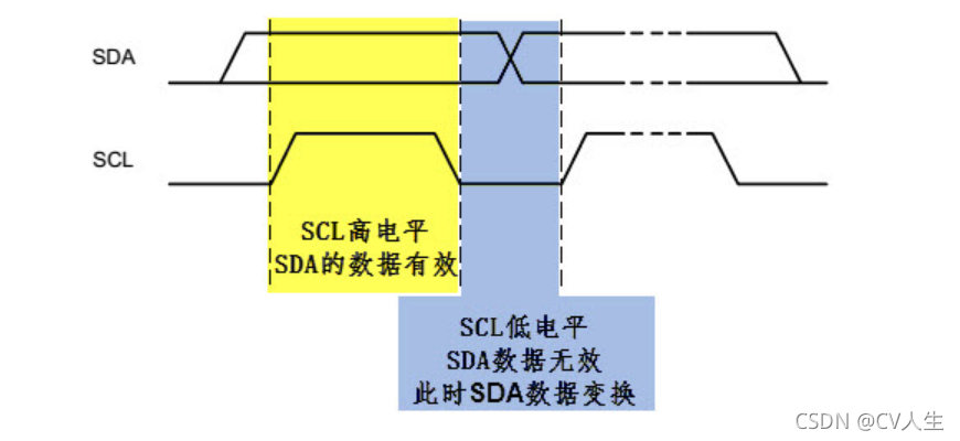

2、 数据有效性
SDA 数据线在 SCL 的每个时钟周期传输一位数据。传输时,SCL 为高电平的时候 SDA 表示的数据有效,即此时的 SDA 为高电平时表示数据“1”,为低电平时表示数据“0”。当 SCL 为低电平时,SDA的数据无效,一般在这个时候 SDA 进行电平切换,为下一次表示数据做好准备。
每次数据传输都以字节为单位,每次传输的字节数不受限制。

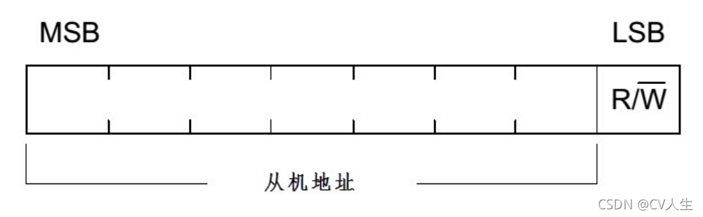

3、地址及数据方向
I2C 协议规定设备地址可以是 7 位或 10 位,实际中 7 位的地址应用比较广泛。紧跟设备地址的一个数据位用来表示数据传输方向,它是数据方向位 (R/),第 8 位或第 11 位。数据方向位为“1”时表示主机由从机读数据,该位为“0”时表示主机向从机写数据。
读数据方向时,主机会释放对 SDA 信号线的控制,由从机控制 SDA 信号线,主机接收信号,写 数据方向时,SDA 由主机控制,从机接收信号。
4、响应
作为数据接收端时,当设备 (无论主从机) 接收到 I2C 传输的一个字节数据或地址后,若希望对方继续发送数据,则需要向对方发送“应答 (ACK)”信号,发送方会继续发送下一个数据;若接收端 希望结束数据传输,则向对方发送“非应答 (NACK)”信号,发送方接收到该信号后会产生一个 停止信号,结束信号传输。
传输时主机产生时钟,在第 9 个时钟时,数据发送端会释放 SDA 的控制权,由数据接收端控制 SDA,若 SDA 为高电平,表示非应答信号 (NACK),低电平表示应答信号 (ACK)。

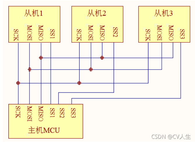

一、SPI物理层
SPI 通讯设备之间的常用连接方式:SPI 通讯使用 3 条总线及片选线,3 条总线分别为 SCK、MOSI、MISO,片选线NSS。(SPI 通讯以 NSS 线置低电平为开始信号,以 NSS 线被拉高作为结束信号)

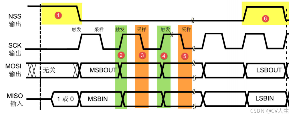

1、SPI 通讯的通讯时序
2、通讯的起始和停止信号
NSS 信号线由高变低,是 SPI 通讯的起始信号。NSS 是每个从机各自独占的信号线,当从机在自己的 NSS 线检测到起始信号后,就知道自己被主机选中了,开始准备与主机通讯。NSS 信号由低变高,是 SPI 通讯的停止信号,表示本次通讯结束,从机的选中状态被取消。
3、数据有效性
MOSI 及 MISO 的数据在 SCK 的上升沿期间变化输出,在 SCK 的下降沿时被采样。即在 SCK 的下降沿时刻,MOSI 及 MISO 的数据有效,高电平时表示数据“1”,为低电平时表示数据“0”。在其它时刻,数据无效,MOSI 及 MISO 为下一次表示数据做准备。
SPI 每次数据传输可以 8 位或 16 位为单位,每次传输的单位数不受限制。
数据传输时,MSB先行或 LSB 先行并没有作硬性规定,但要保证两个 SPI 通讯设备之间使用同样的协定,一般都会采用图 SPI 通讯时序 中的 MSB 先行模式。
4、CPOL/CPHA 及通讯模式
时钟极性 CPOL 是指 SPI 通讯设备处于空闲状态时,SCK 信号线的电平信号 (即 SPI 通讯开始前、 NSS 线为高电平时 SCK 的状态)。CPOL=0 时,SCK 在空闲状态时为低电平,CPOL=1 时,则相反。
时钟相位 CPHA 是指数据的采样的时刻,当 CPHA=0 时,MOSI 或 MISO 数据线上的信号将会在 SCK 时钟线的“奇数边沿”被采样。当 CPHA=1 时,数据线在 SCK 的“偶数边沿”采样。
由 CPOL 及 CPHA 的不同状态,SPI 分成了四种模式,见表 SPI 的四种模式 ,主机与从机需要工 作在相同的模式下才可以正常通讯,实际中采用较多的是“模式 0”与“模式 3”

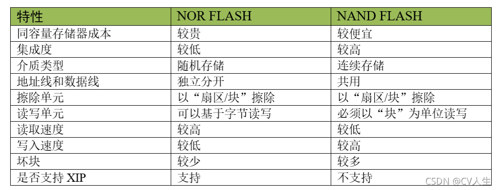

2、FLASH 存储器
FLASH 存储器又称为闪存,它也是可重复擦写的储器,部分书籍会把 FLASH 存储器称为 FLASH ROM,但它的容量一般比 EEPROM 大得多,且在擦除时,一般以多个字节为单位。根据存储单元电路的不同,FLASH 存储器又分为 NOR FLASH 和 NAND FLASH。

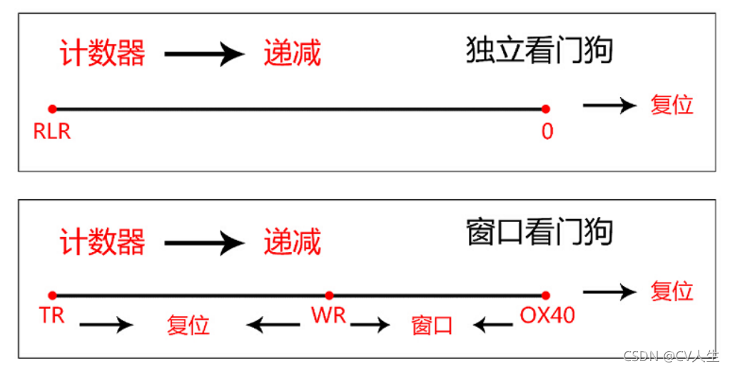

三、图解看门狗
RLR 是重装载寄存器,用来设置独立看门狗的计数器的值。TR 是窗口看门狗的计数器的值,由 用户独立设置,WR 是窗口看门狗的上窗口值,由用户独立设置。
