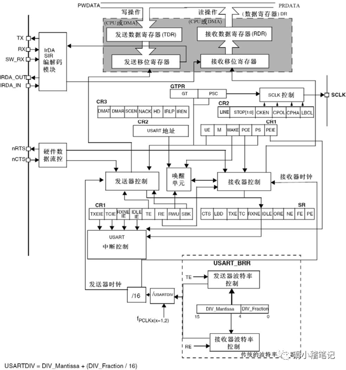

STM32F103ZET6最多可提供5路串口,有分数波特率发生器、支持同步单线通信和半双工单线通讯、支持LIN、支持调制解调器操作、智能卡协议和IrDASIRENDEC规范、具有DMA等。STM32的USART模块结构框图如下图所示。
我们可以从框图发现,STM32的波特率是低4位表示小数部分,高12位表示整数部分,这就是为什么STM32可以在不更换晶振的条件下使用串口通信。

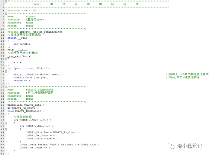

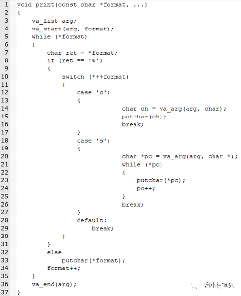

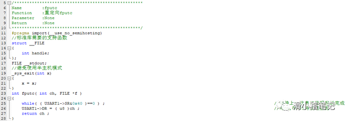

6.3 printf函数重映射
学习C语言的时候会经常用到一个函数,就是格式化输出printf,这个函数的源代码如下所示。
从上图可以看出来,printf函数实际上的核心是putchar函数,在KEIL中,由于我们使用了MicroLIB,所以putchar函数改为了fputc函数,此时,我们只需要修改fputc函数就可以完成printf重定向,重定向代码如下图所示。

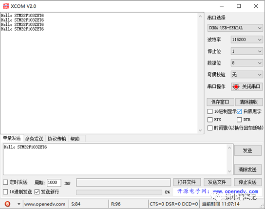

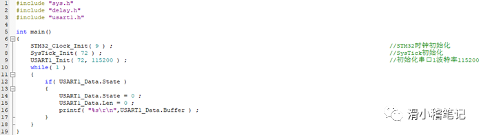

使用printf函数将串口接收到的字符串发送出去。

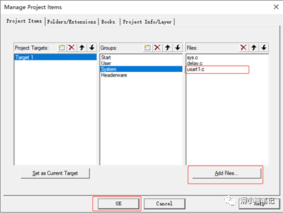

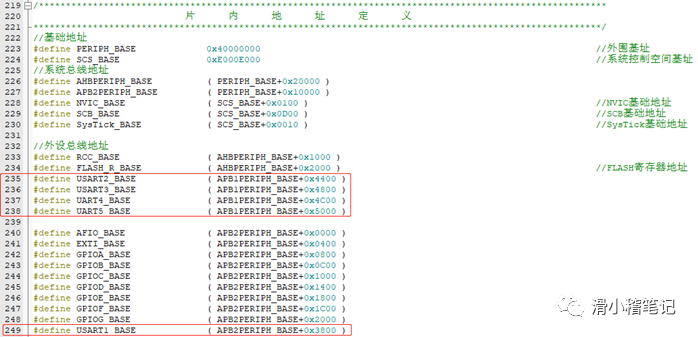

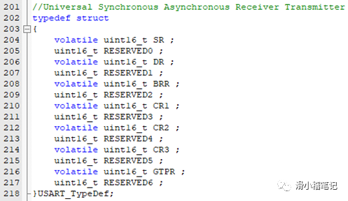

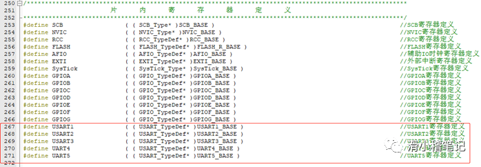

(1)底层寄存器文件stm32f10x.h添加串口寄存器地址。

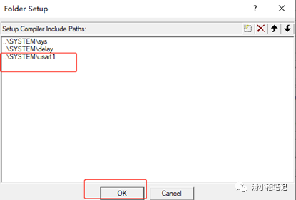

(2)在SYSTEM目录下新建usart1目录,并在usart1目录下新建usart1.c和usart1.h两个文件。
(3)将usart1.c和usart1.h两个文件加入工程。

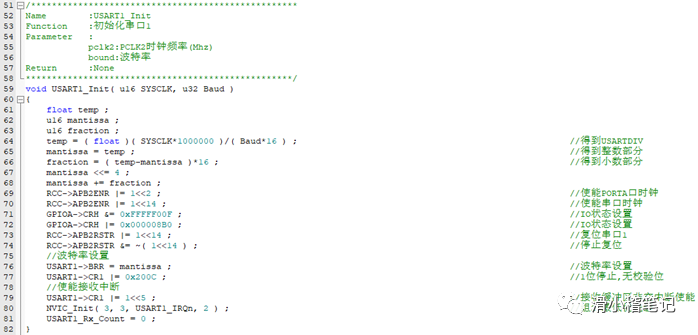

(4)在usart1.c文件内写入以下代码。

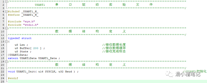

(5)在usart1.h添加以下代码。
(5)在1.c文件中添加以下代码。
6.5 实验结果
