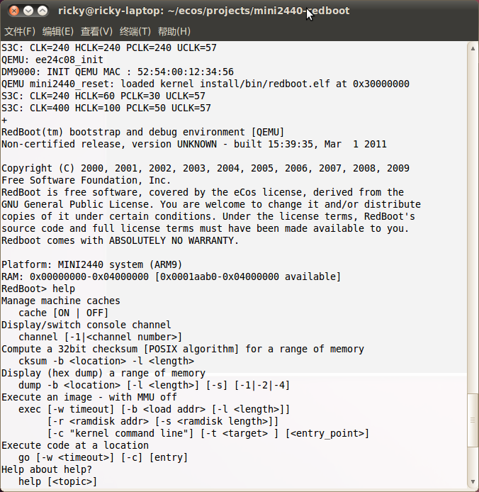

这段时间一直在研究ecos,所以有了把ecos移植到mini2440的qemu平台的想法。经过几天的折腾,终于可以在qemu的上面看到redboot的命令了。
先看看成果,然后进入枯燥的coding历程
现在开始看代码,:-)
1. 获得代码
git clone git://repo.or.cz/qemu/mini2440.git  qemu
修改启动部分为ram的最小地址直接启动
