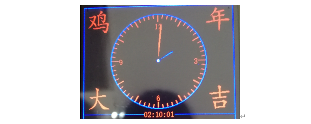

在LCD屏上方显示表盘、分针、时针、 秒针、刻度、更改时钟时间方块,并实现分针、时针、秒针的移动,在实时时钟下方同步显示数字时钟。

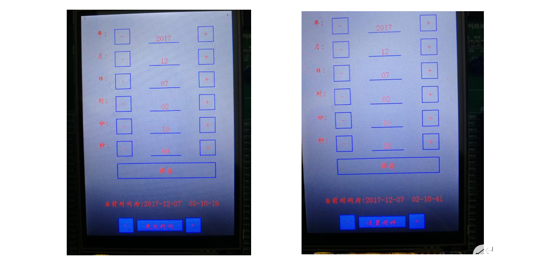

运用触摸屏功能实现时钟设置功能,点击“+” “-”至设置时钟方块,跳出设置时钟界面,即可开始设置时钟与日期;点击“+”“-”至设置闹钟方块,跳出设置闹钟界面,即可开始设置闹钟。

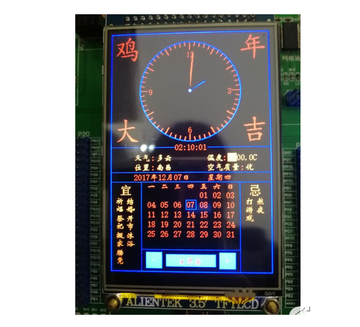

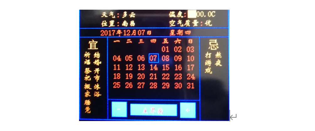

在LCD屏中部显示日期、星期、天气、实时温度,在LCD屏下方显示日历、左右两边显示黄历,并在日历上重点突出今天的日期。

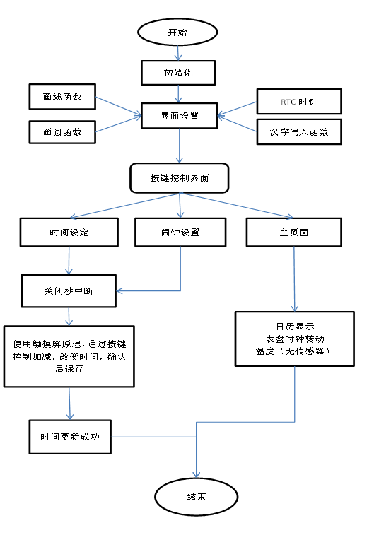

3.1 流程图
