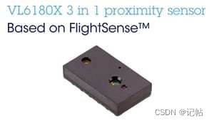

VL6180X是基于ST FlightSense™专利技术的最新产品。作为一项突破性技术,它实现了独立于目标反射率的绝对距离测量。传统的测量方法通过测量反射光的光量来估算距离,然而这种方法存在一个主要缺点,即被测物体的颜色和表面特性对测量精度产生很大影响。VL6180X采用了一种全新的方法,它精确测量了光线从传感器照射到最近物体,并在反射回传感器所需的时间(即飞行时间),从而准确计算出两者之间的距离。
在这里插入图片描述
VL6180X模块集成了一个红外发射器、一个红外传感器和一个环境光传感器,全部封装在一个便于集成的三合一回流焊封装中。这种设计使终端产品制造商能够减少光学和机械设计的优化过程,并降低相关成本。 该模块具备低功耗操作的特点。测距和环境光感应(ALS)测量可以在用户定义的时间间隔内自动执行。此外,它支持多种门限和中断方案,以最大程度地减少主机操作的需要。 主机控制和结果读取是通过I2C接口实现的,方便快捷。此外,VL6180X还提供两个可编程的GPIO引脚,用于可选的附加功能,例如测量准备和门限中断。 通过以上的优化和扩写,文案更加详细地描述了VL6180X模块的工作原理、集成设计的优势以及支持的功能和接口。这些信息可以帮助读者更好地了解该模块的特性和应用价值。 最近在弄ST和瑞萨RA的课程,需要样片的可以加群申请:6_15061293 。

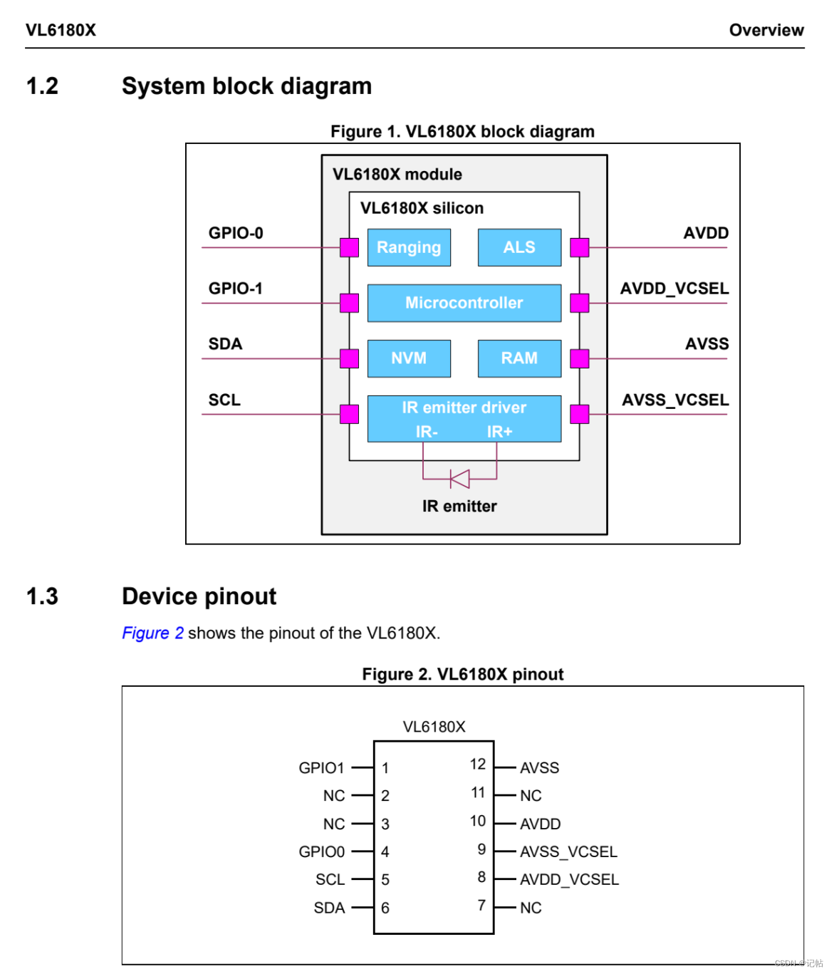

接口
vl6180模块接口的示意图如下所示。
在这里插入图片描述
接口说明
在这里插入图片描述

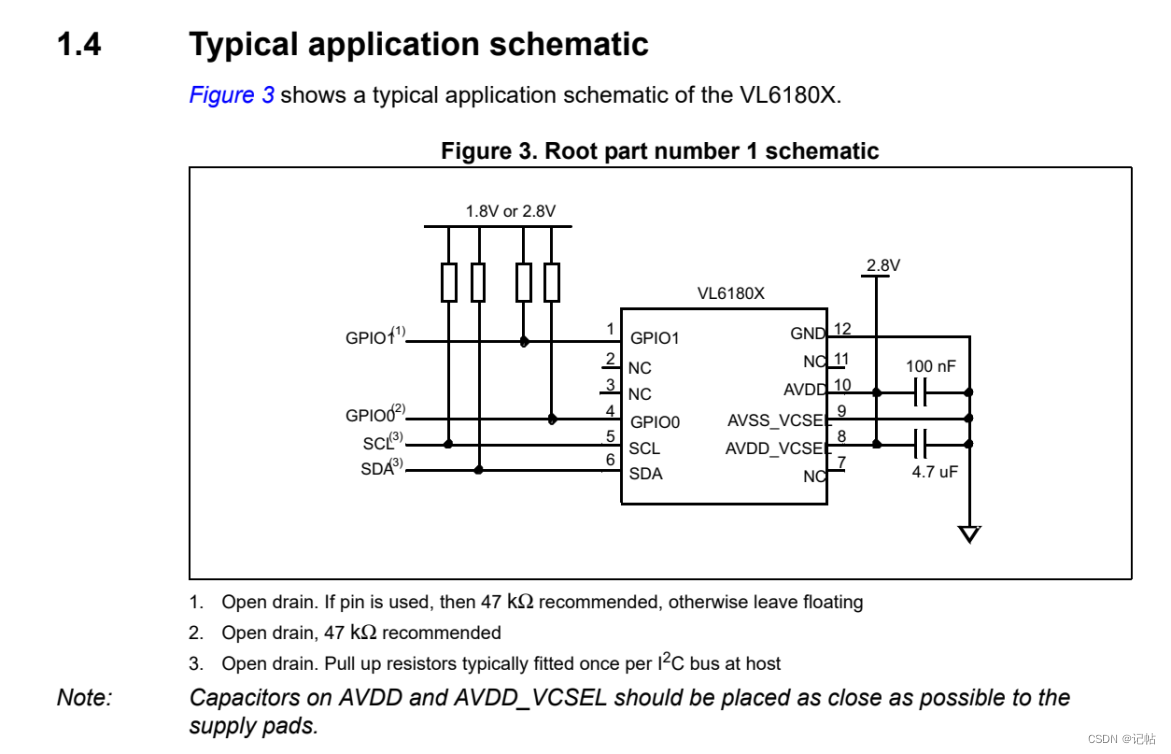

最小系统图

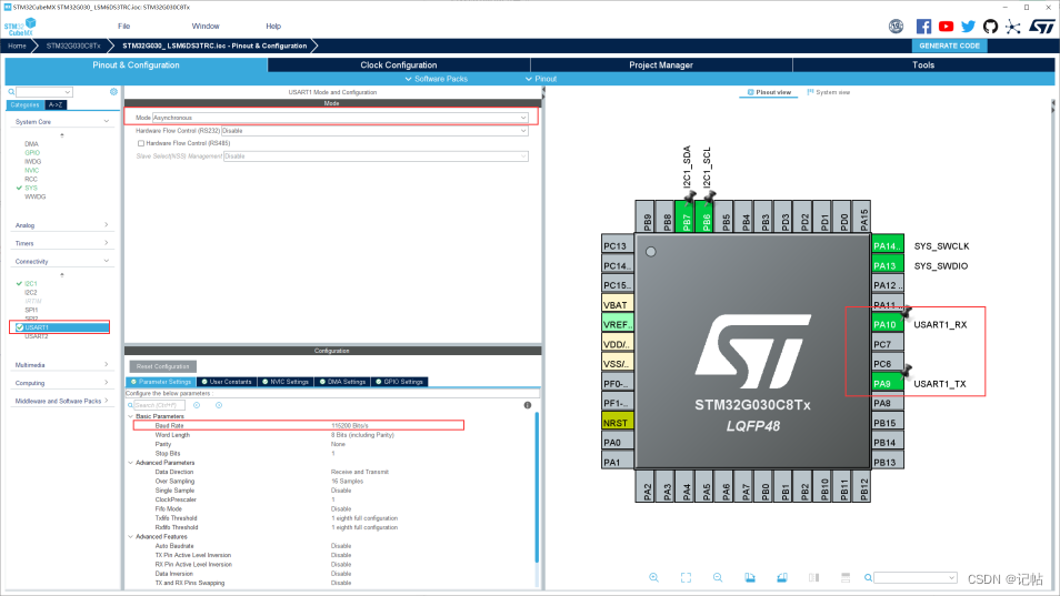

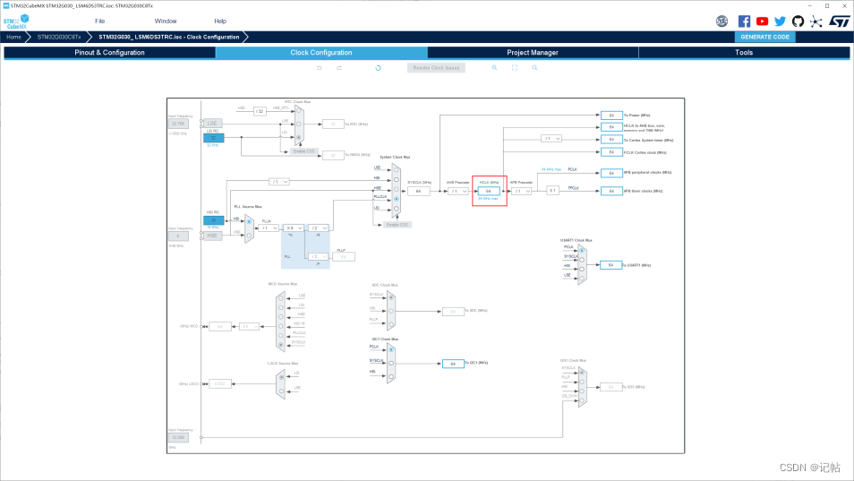

生成STM32CUBEMX
用STM32CUBEMX生成例程,这里使用MCU为STM32G030C8。 配置时钟树,配置时钟为64M。
在这里插入图片描述

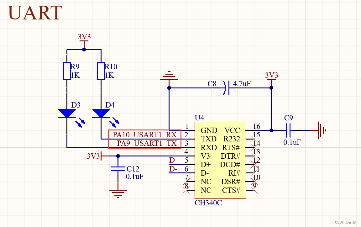

串口配置
查看原理图,PA9和PA10设置为开发板的串口。
在这里插入图片描述
配置串口。
在这里插入图片描述

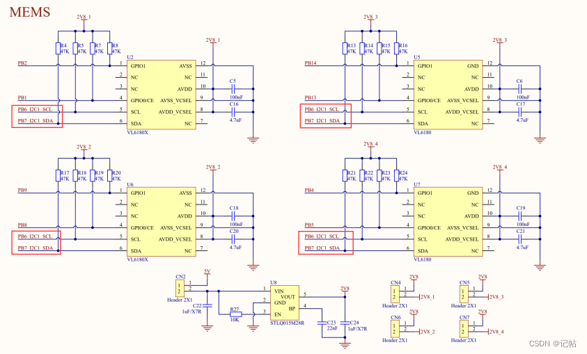

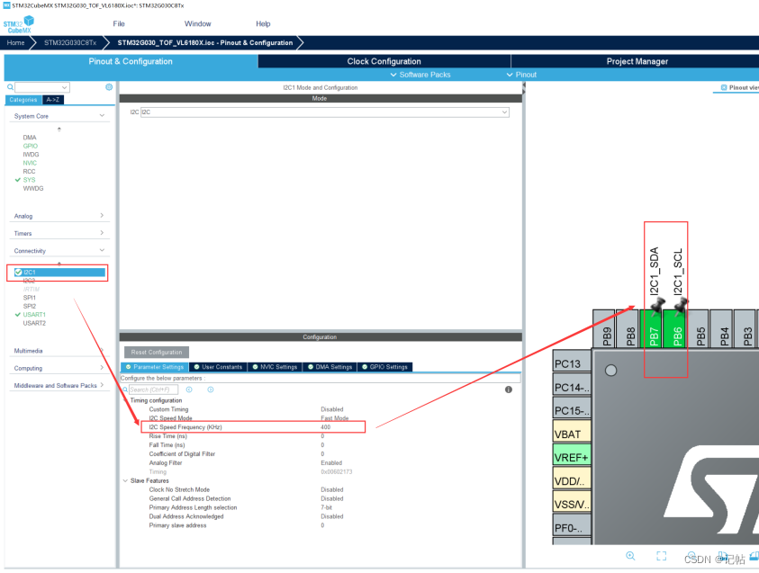

IIC配置
在这个应用中,VL6180模块通过I2C(IIC)接口与主控器通信。具体来说,VL6180模块的I2C引脚连接到主控器的PB6(引脚B6)和PB7(引脚B7)两个IO口。 这种连接方式确保了模块与主控器之间的可靠数据传输和通信。PB6作为I2C总线的串行数据线(SDA),负责数据的传输和接收。而PB7则充当I2C总线的串行时钟线(SCL),用于同步数据传输的时序。
在这里插入图片描述
配置IIC为快速模式,速度为400k。
在这里插入图片描述

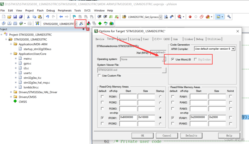

串口重定向
打开魔术棒,勾选MicroLIB
在这里插入图片描述
在main.c中,添加头文件,若不添加会出现 identifier 'FILE' is undefined报错。
/* USER CODE BEGIN Includes */
#include 'stdio.h'
/* USER CODE END Includes */

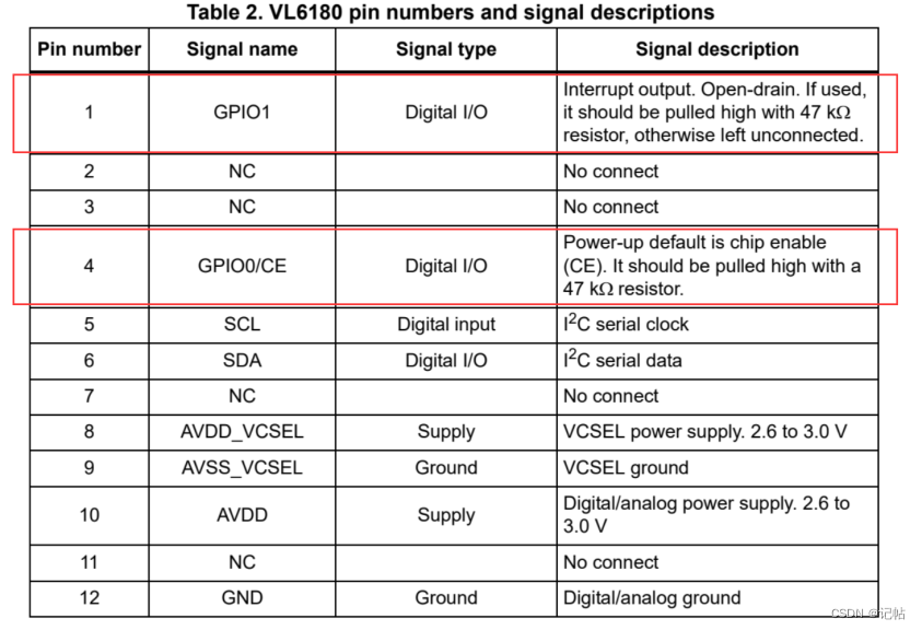

模块片选
根据提供的表格信息,我们可以得知VL6180模块的GPIO0/CE引脚用作片选脚(Chip Enable),在需要使用该功能时,需要给该引脚一个高电平信号。 确保在使用GPIO0/CE引脚时,正确设置引脚的电平状态,并按照VL6180模块的规格和要求进行相应的配置和操作。这将确保模块按照预期工作,并满足特定的功能需求。
在这里插入图片描述

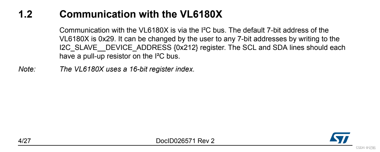

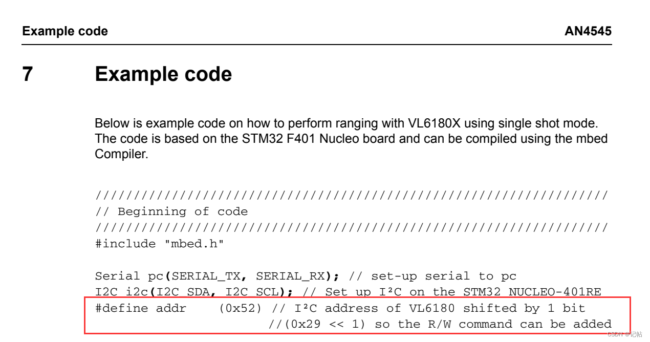

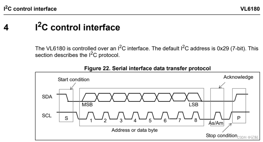

模块地址
VL6180模块的默认设备地址为0x29。设备地址是用来识别和通信特定设备的标识符。通过将VL6180模块的设备地址设置为0x29,您可以确保与该模块进行正常的通信和控制。
在这里插入图片描述
虽然VL6180模块的默认设备地址为0x29,但可以通过使用I2C_SLAVE__DEVICE_ADDRESS {0x212}来修改模块的设备地址。 通过修改设备地址,可以为VL6180模块指定一个与默认地址不同的唯一地址。这种灵活性使您能够在同一I2C总线上连接多个VL6180X模块或与其他设备进行通信,而无需担心地址冲突的问题。
在这里插入图片描述

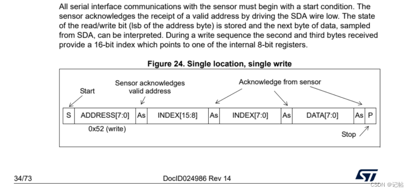

读写位
在I2C总线上,由于可能连接多个设备,主设备在传输有效数据之前需要指定从设备的地址。大多数从设备使用7位地址,而一些设备支持10位地址寻址。主设备在需要发送或接收数据时,首先发送所需从设备的地址,并匹配总线上挂载的从设备的地址。然后,主设备可以将数据发送到SDA数据线上。 紧随地址的第8位是数据方向位(R/W),其中'0'表示发送(写入),'1'表示请求数据(读取)。 对于VL6180模块,默认的7位地址是0x29(二进制为010 1001),加上写位后为0x52(二进制为0101 0010),加上读位后为0x53(二进制为0101 0011)。 这意味着当主设备与VL6180模块进行通信时,要发送0x52地址字节进行写操作,或发送0x53地址字节进行读取操作。
在这里插入图片描述

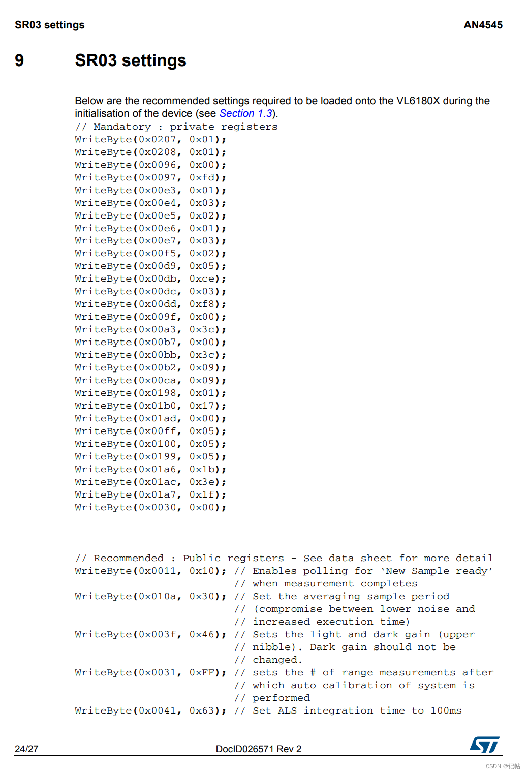

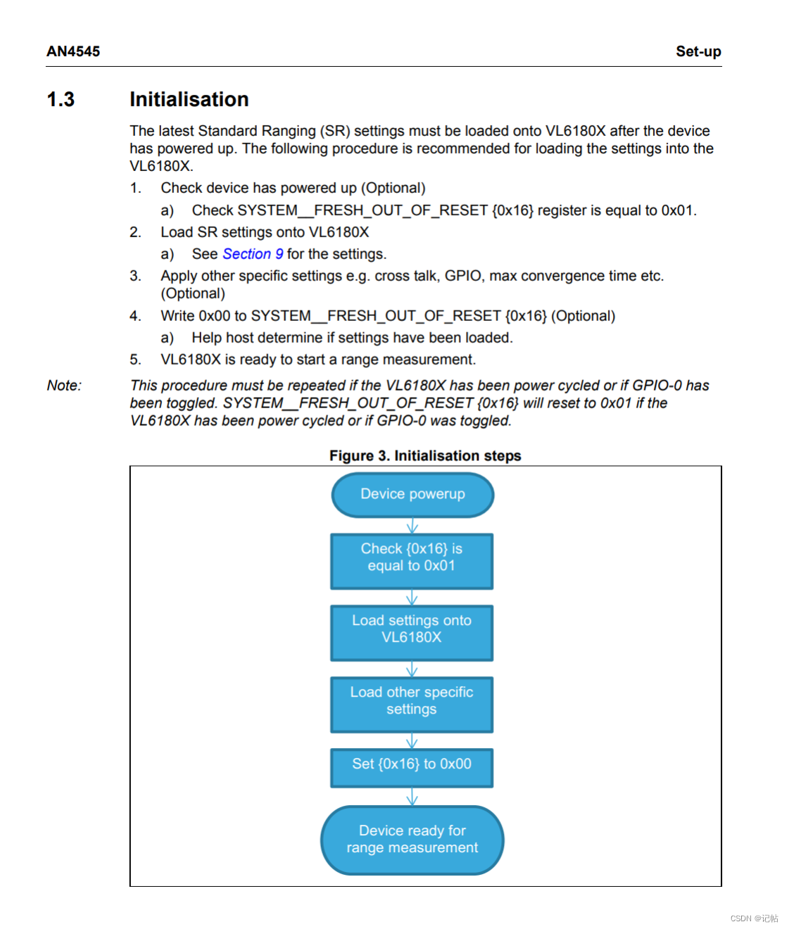

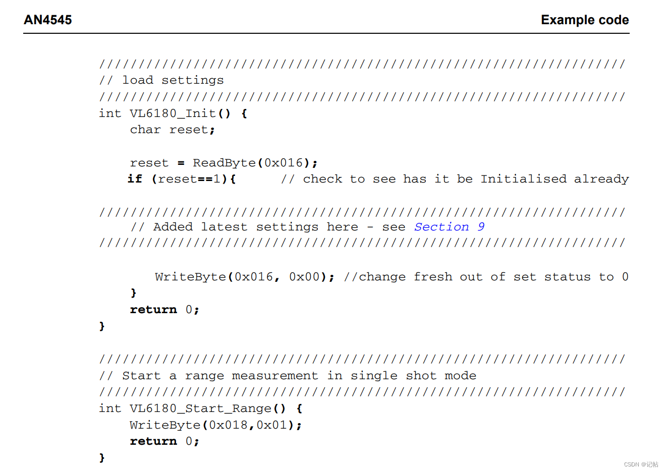

初始化
在这里插入图片描述
首先需要检查寄存器SYSTEM__FRESH_OUT_OF_RESET {0x16}是否为0x01.
在这里插入图片描述
可以通过读取SYSTEM__FRESH_OUT_OF_RESET {0x16}进行判断设备是否准备好,之后进行6180初始化。 初始化如下所示。
在这里插入图片描述
在这里插入图片描述
uint8_t ptp_offset;
uint8_t VL6180X_Init(uint8_t add)
    ptp_offset=VL6180X_ReadByte(add,VL6180X_REG_SYSTEM_FRESH_OUT_OF_RESET);
    printf('ptp_offset=%dn',ptp_offset);
//    if(VL6180X_Read_ID(add) == VL6180X_DEFAULT_ID)
    if(ptp_offset==0x01)
        VL6180X_WriteByte(add,0x0207, 0x01);
        VL6180X_WriteByte(add,0x0208, 0x01);
        VL6180X_WriteByte(add,0x0096, 0x00);
        VL6180X_WriteByte(add,0x0097, 0xfd);
        VL6180X_WriteByte(add,0x00e3, 0x00);
        VL6180X_WriteByte(add,0x00e4, 0x04);
        VL6180X_WriteByte(add,0x00e5, 0x02);
        VL6180X_WriteByte(add,0x00e6, 0x01);
        VL6180X_WriteByte(add,0x00e7, 0x03);
        VL6180X_WriteByte(add,0x00f5, 0x02);
        VL6180X_WriteByte(add,0x00d9, 0x05);
        VL6180X_WriteByte(add,0x00db, 0xce);
        VL6180X_WriteByte(add,0x00dc, 0x03);
        VL6180X_WriteByte(add,0x00dd, 0xf8);
        VL6180X_WriteByte(add,0x009f, 0x00);
        VL6180X_WriteByte(add,0x00a3, 0x3c);
        VL6180X_WriteByte(add,0x00b7, 0x00);
        VL6180X_WriteByte(add,0x00bb, 0x3c);
        VL6180X_WriteByte(add,0x00b2, 0x09);
        VL6180X_WriteByte(add,0x00ca, 0x09);
        VL6180X_WriteByte(add,0x0198, 0x01);
        VL6180X_WriteByte(add,0x01b0, 0x17);
        VL6180X_WriteByte(add,0x01ad, 0x00);
        VL6180X_WriteByte(add,0x00ff, 0x05);
        VL6180X_WriteByte(add,0x0100, 0x05);
        VL6180X_WriteByte(add,0x0199, 0x05);
        VL6180X_WriteByte(add,0x01a6, 0x1b);
        VL6180X_WriteByte(add,0x01ac, 0x3e);
        VL6180X_WriteByte(add,0x01a7, 0x1f);
        VL6180X_WriteByte(add,0x0030, 0x00);

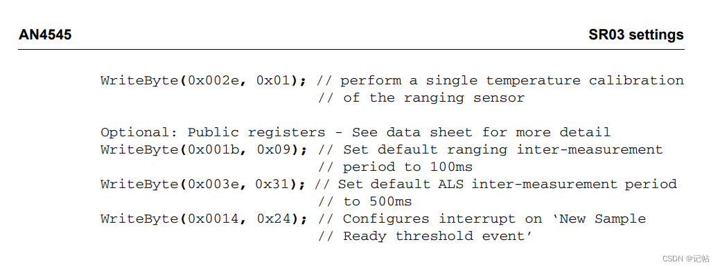

        // Recommended : Public registers - See data sheet for more detail
        VL6180X_WriteByte(add,0x0011, 0x10);       // Enables polling for 'New Sample ready'
                                    // when measurement completes
        VL6180X_WriteByte(add,0x010a, 0x30);       // Set the averaging sample period
                                    // (compromise between lower noise and
                                    // increased execution time)
        VL6180X_WriteByte(add,0x003f, 0x46);       // Sets the light and dark gain (upper
                                    // nibble). Dark gain should not be
                                    // changed. !上半字节要写入0x4    默认增益是1.0
        VL6180X_WriteByte(add,0x0031, 0xFF);       // sets the # of range measurements after
                                    // which auto calibration of system is
                                    // performed
        VL6180X_WriteByte(add,0x0041, 0x63);       // Set ALS integration time to 100ms
        VL6180X_WriteByte(add,0x002e, 0x01);       // perform a single temperature calibration
                                    // of the ranging sensor
        // Optional: Public registers - See data sheet for more detail
        VL6180X_WriteByte(add,0x001b, 0x09);    //测量间隔    轮询模式
                                    // period to 100ms    每步10ms- >0-10ms
        VL6180X_WriteByte(add,0x003e, 0x31);      //测量周期    ALS模式
                                    // to 500ms
