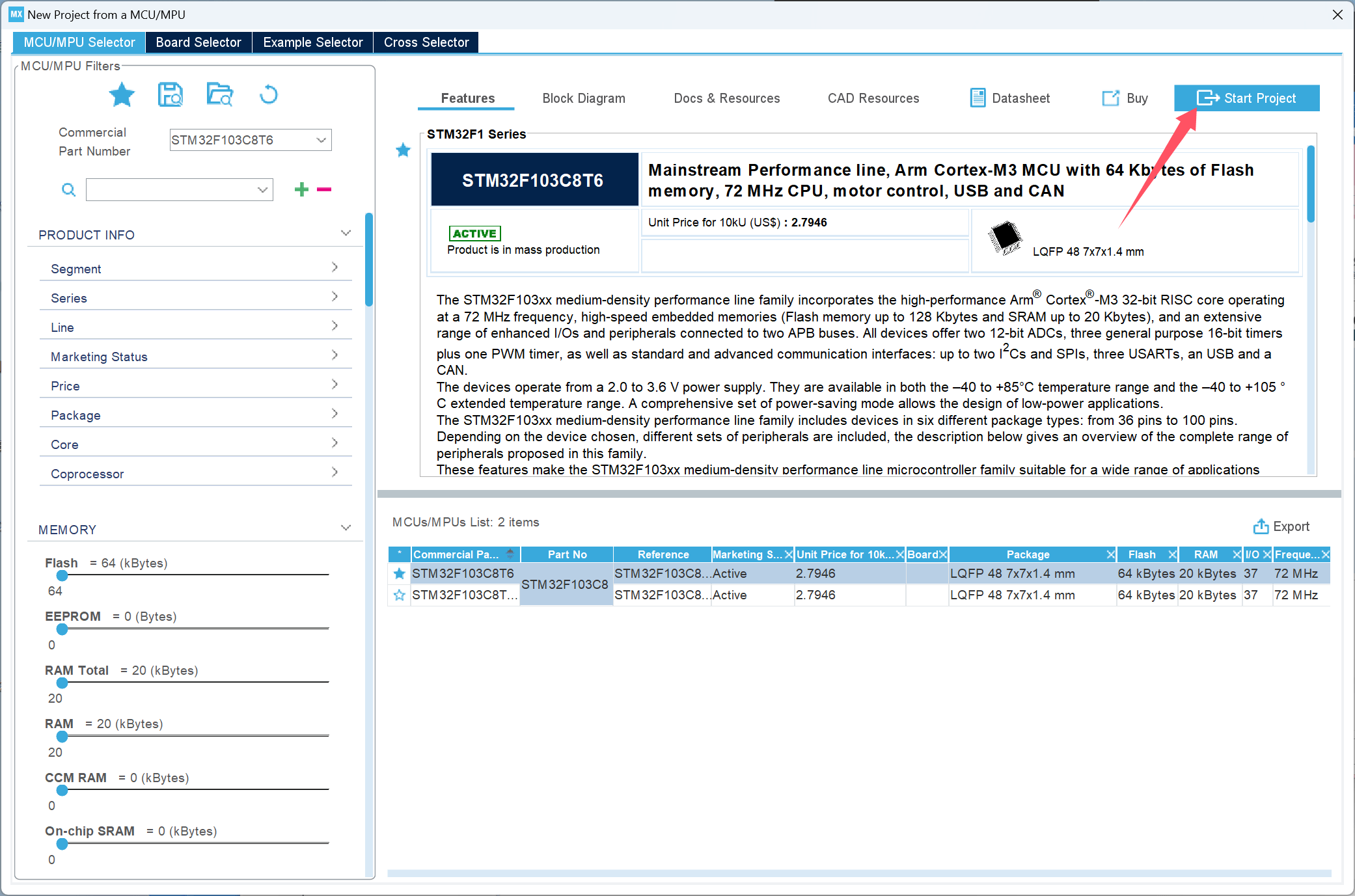

首先我们需要打开STM32CubeMX软件,点击“新建工程”
选择我们的芯片,开始图形化配置。

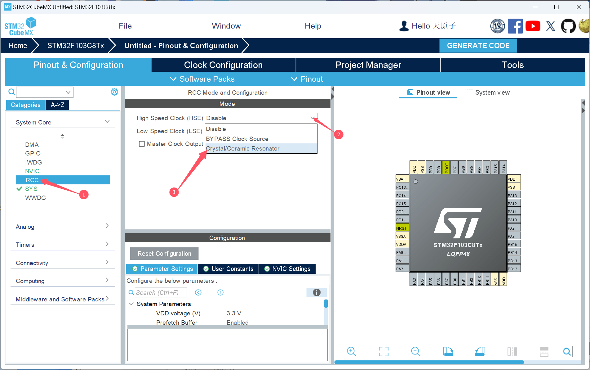

首先我们配置晶振

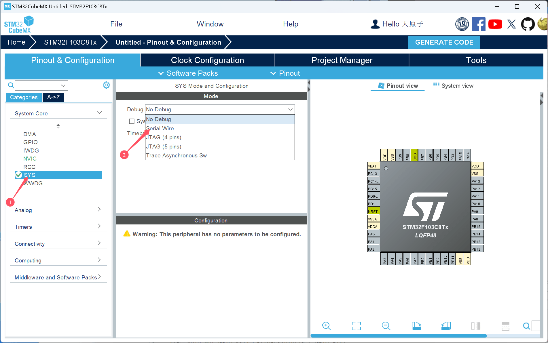

接着我们打开我们的调试引脚。

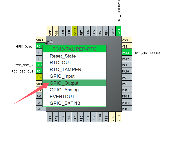

接着选择我们的输出引脚。

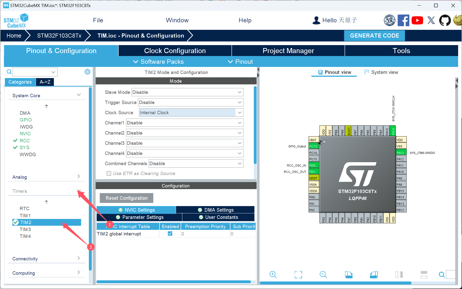

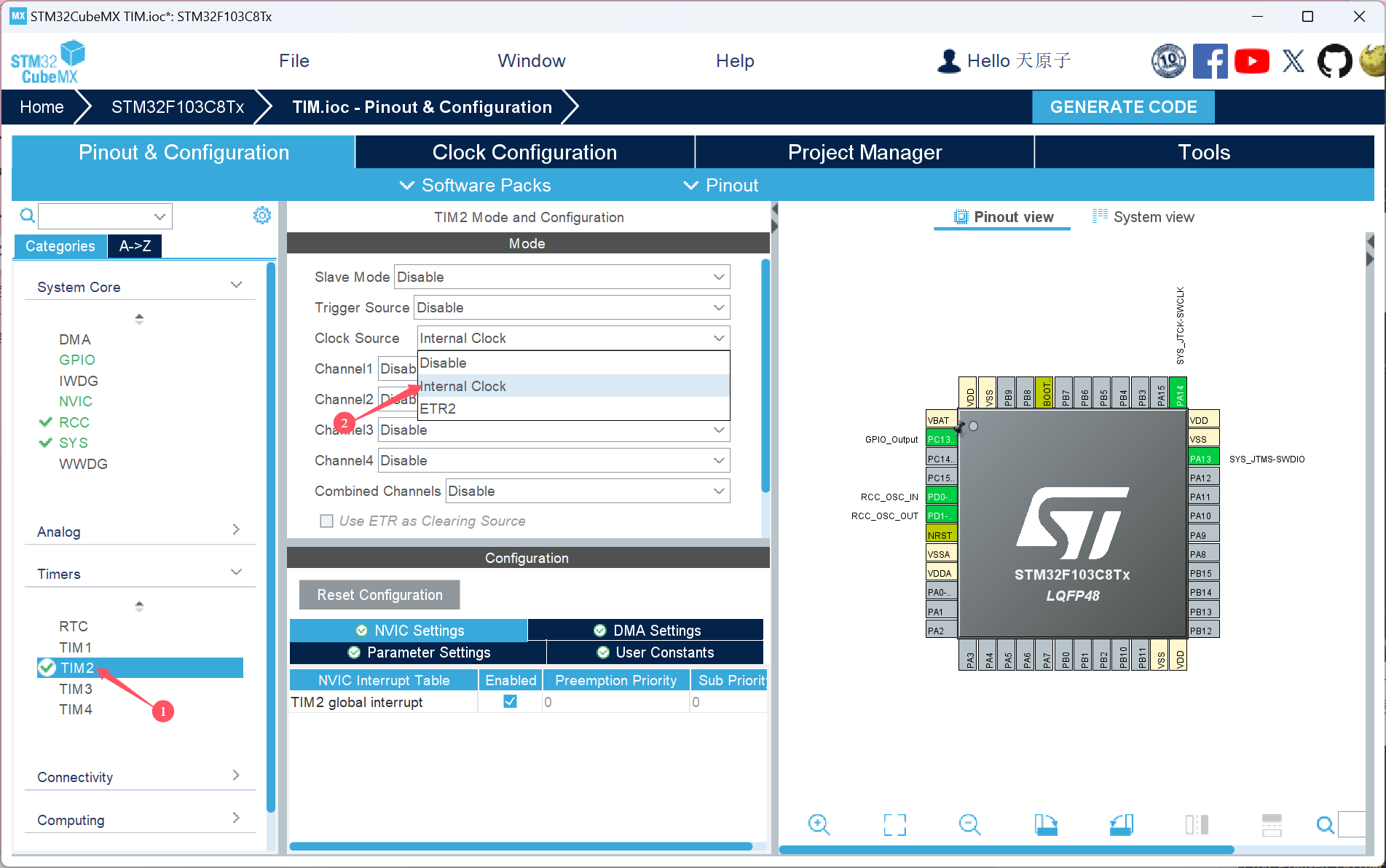

现在我们就可以进行中断定时器的配置,我们选择一个通用计时器
我们将时钟源选择为内部时钟

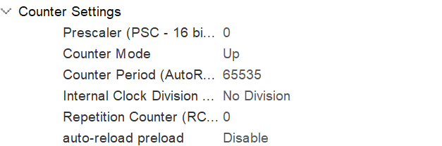

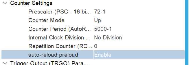

选择了时钟源后,我们就要开始设置定时器。
其中:
Prtscaler (定时器预分频系数)
Counter Mode(计数模式) : Up(向上计数模式)
Counter Period(自动重装载值)
CKD(时钟分频因子) : No Division 不分频
auto-reload-preload(自动重装载) : Enable 使能
计算时间的公式就为
T = (psc+1)(arr+1)/Tclk;psc:定时器预分频系数、arr:自动重装载值、Tclk:系统时钟频率
我们就可以计算出我们需要的时间,

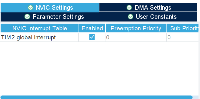

最后我们还需要启动中断设置。

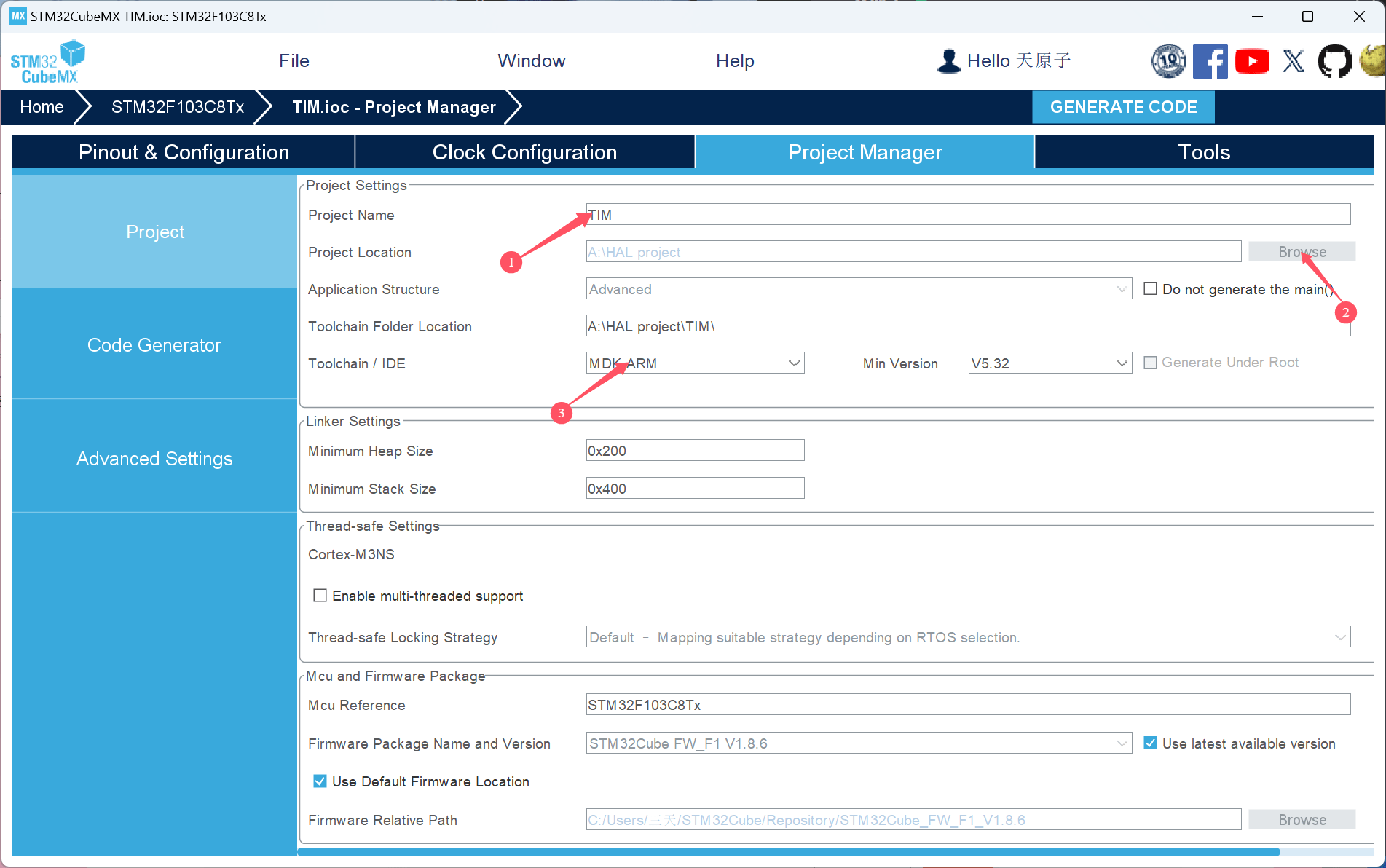

配置完成后我们就可以进行Project Manager 的编辑。
每个外设生成独立的“.c/.h”文件。
最后点击创建代码。

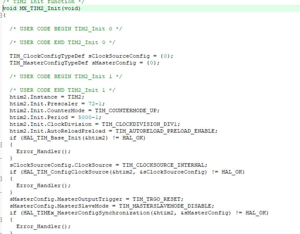

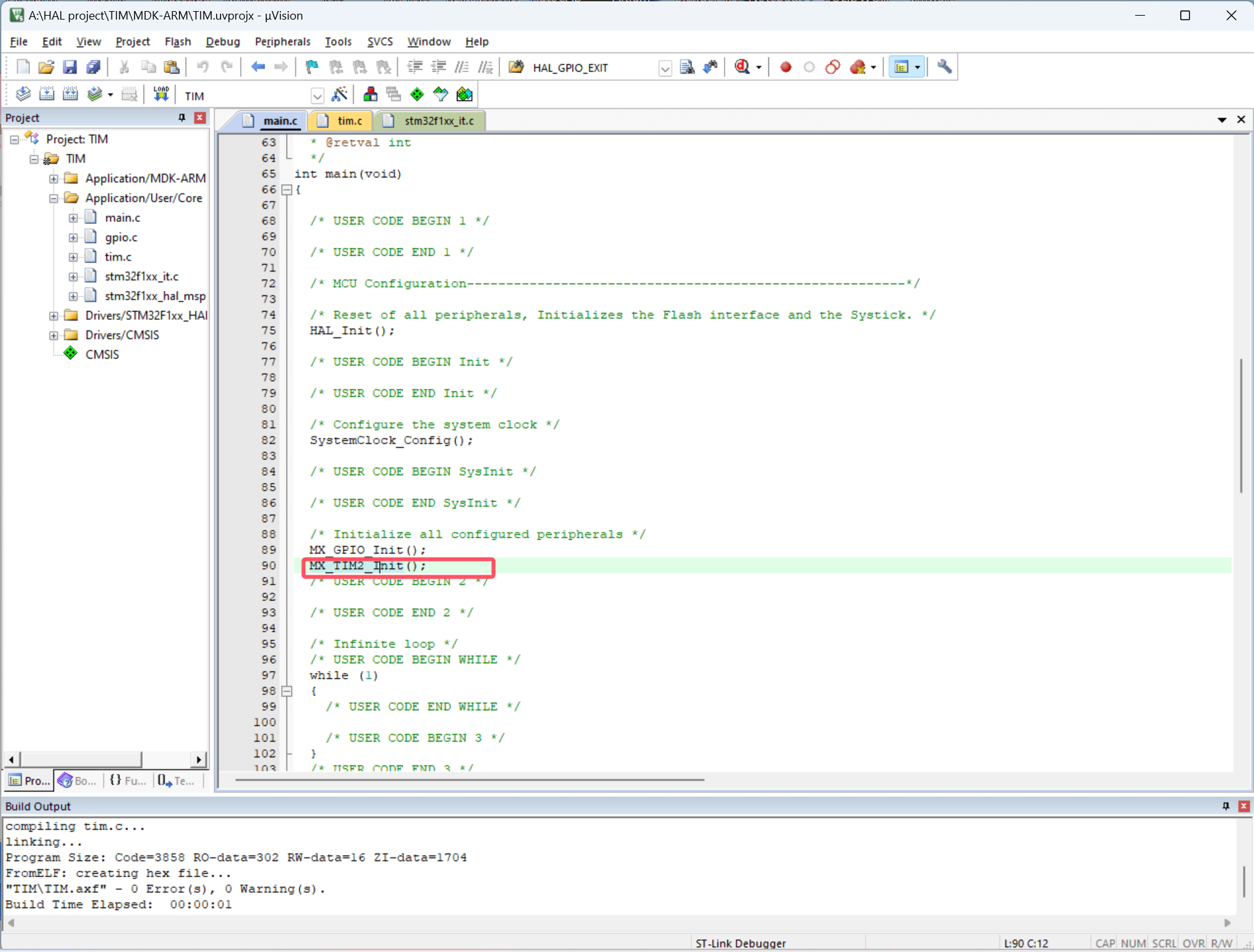

我们首先找到我们的定时器初始化代码。
三、代码编写
我们转到定义里去看,可以发现,这里面进行了我们定时器的配置,

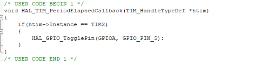

在stm32f1xx_it.c中,找到我们的定时器中断
在后面我们就可以进行中断回调的编写了。
这样我们的中断回调函数就编写好了。
