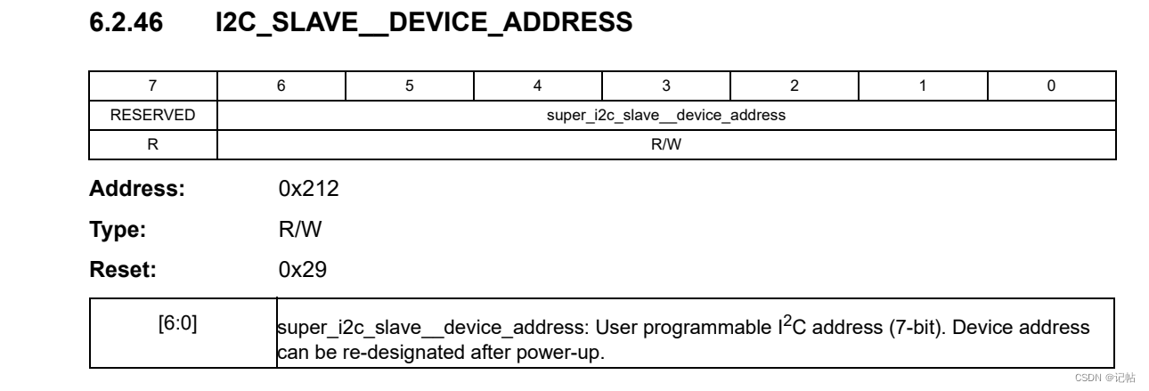

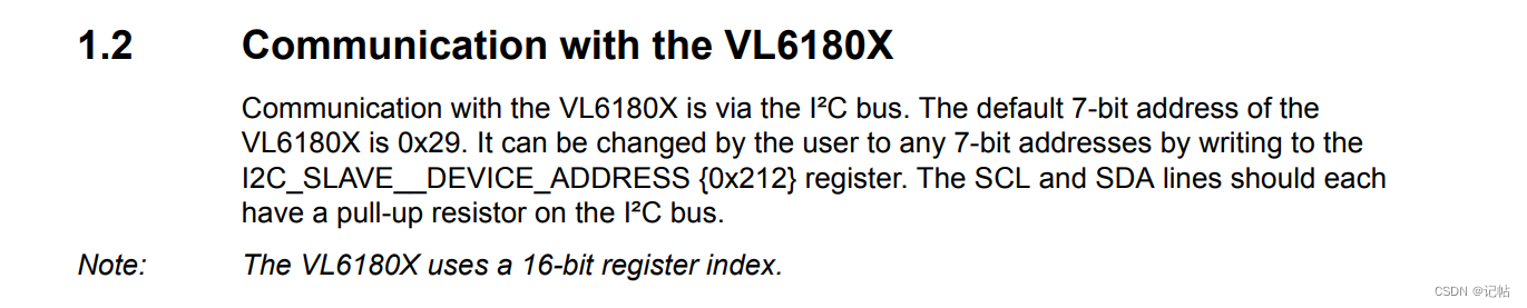

在修改设备地址方面,VL6180X传感器使用I²C总线进行通信。默认情况下,每个VL6180X传感器的7位地址为0x29。然而,为了避免地址冲突并允许多个传感器共享相同的I2C总线,用户可以通过向特定寄存器写入自定义的7位地址来修改传感器的地址。
要修改传感器的地址,您需要访问寄存器I2C_SLAVE__DEVICE_ADDRESS,其地址为0x212。通过向该寄存器写入新的7位地址,您可以成功修改传感器的地址。请注意,每个传感器都需要具有唯一的地址,以确保正确的通信和识别。
在这里插入图片描述
需要注意的是,通过修改寄存器I2C_SLAVE__DEVICE_ADDRESS(地址为0x212)来修改VL6180X传感器的地址是一种临时性的设置。每次传感器上电后,地址会恢复为初始值(默认为0x29)。这意味着在每次上电后,需要重新设置传感器的地址,以确保正确的通信和操作。
在这里插入图片描述

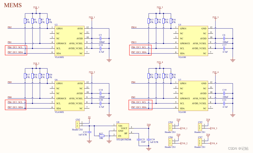

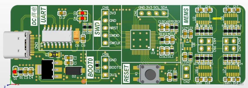

在对应的demo板子中,管脚图如下所示。
在这里插入图片描述
在下面代码中,展示了对多个VL6180X传感器进行初始化和配置的过程。每个传感器通过不同的管脚连接到主板上,并通过控制GPIO引脚的电平来选择对应的传感器进行操作。
以下是对代码的扩展说明:
  1. 首先,通过控制GPIO引脚的电平,将相应的引脚设置为RESET状态,以准备初始化对应的传感器。具体来说,对于每个传感器,通过控制两个GPIO引脚,即片选,将它们设置为RESET状态。
  2. 然后,通过控制GPIO引脚的电平,将相应的引脚设置为SET状态,以选择对应的传感器进行操作。对于每个传感器,通过控制两个GPIO引脚,即片选,将它们设置为SET状态。

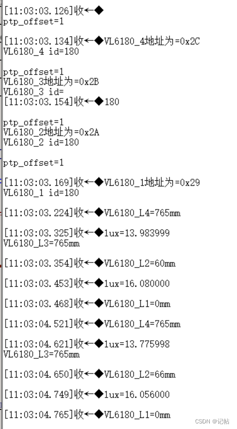

测试结果
测试结果如下所示。
