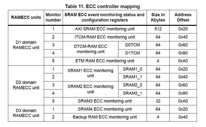

2.RAMECC 控制单元
RAM ECC 控制单元的数量取决于不同的 STM32H7 系列。比如,对于STM32H74x/5x 和 STM32H72x/3x 它们的每一个域都有一个 RAMECC 的控制器单元,为了描述简单,表述如下:
Domain 1 (D1) RAMECC unit = RAMECC1Domain 2 (D2) RAMECC unit = RAMECC2Domain 3 (D3) RAMECC unit = RAMECC3
详细的说明请参考 RM0433 参考手册 rev7 中的截图:

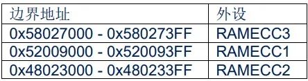

3.RAMECC 寄存器地址
对于上图 Table 11 的 RAMECC 控制单元的地址总结成如下表格,具体的参考RM0433 的第二章节 Memory and bus architecture 中的 table 8.

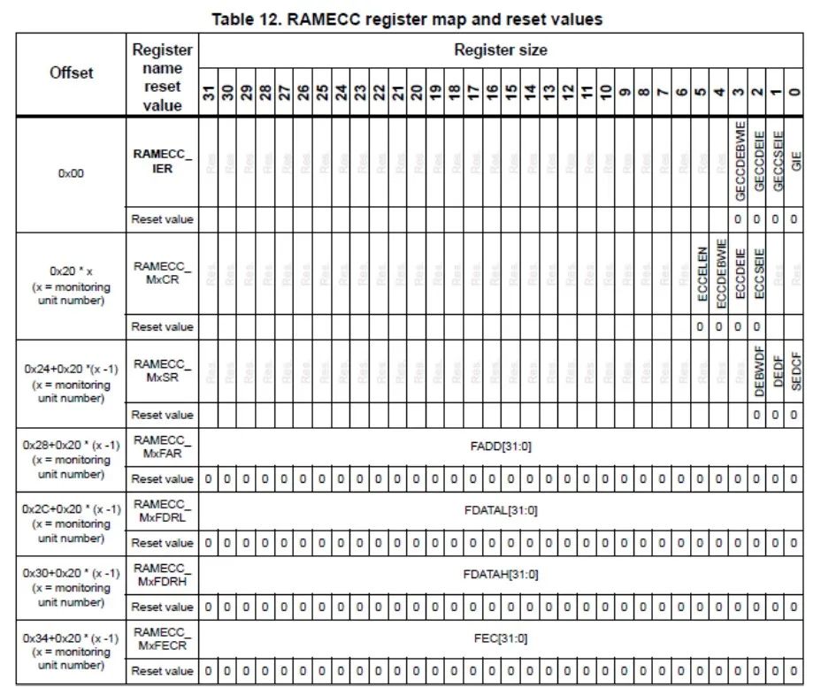

4.RAMECC 寄存器
每一个 RAMECC 控制单元(RAMECC1、RAMECC2、RAMECC3)的监控单元Monitor number 均分别含有如下的一套寄存器组(其中 RAMECC_IER 为共同拥有)。
接下来我们以 RAMECC1 为例进行分析,其边界地址为:0x52009000 -0x520093FF,那么对于该 RAMECC1 控制单元中的寄存器组,对于每一个寄存器:
以 RAMECC1 的起始地址 0x52009000 为基准:RAMECC_IER:中断使能,偏移地址 0x00,该寄存器地址即为:0x52009000。
RAMECC_MxCR:配置寄存器,偏移地址 0x20 *x,x 为 ECC 监控单元号,该寄存器地址的表达式为:0x52009000 + 0x20 * x ,x 取值范围= [1..5](见上面表格 Table 11 ECC controller mapping),所以:
Monitor 1 - AXI SRAM ECC 监控单元,该寄存器地址即为 0x52009020,监控大小为整个 AXI SRAM 的 512KB 字节(0x24000000 -0x2407FFFF)。
Monitor 2 - ITCM-RAM ECC 监控单元,该寄存器地址0x52009040, 监控大小为整个ITCM RAM的64KB字节(0x00000000 -0x0000FFFF)。
Monitor 3、Monitor 4、Monitor 5 中该 RAMECC_MxCR 寄存器的地址,以此类推。
RAMECC_MxSR -- 状态寄存器,偏移地址: 0x24 + 0x20 * (x - 1),x 为 ECC monitor number 号码(见上面表格 Table 11 ECC controller mapping)。那么该寄存的地址为:0x52009000 + 0x24 + 0x20 * (x-1) ,x 取值范围 = [1..5]:
Monitor 1:0x52009024
Monitor 2:0x52009044
Monitor 3 : 0x52009064
Monitor 4 : 0x52009084
Monitor 5 : 0x520090a4
RAMECC_MxFAR --失败地址寄存器,表达式:0x52009000 + 0x28 + 0x20 * (x-1) , x取值 = [1..5]:
Monitor 1:0x52009028
Monitor 2:0x52009048
Monitor 3:0x52009068
Monitor 4:0x52009088
Monitor 5:0x520090a8
RAMECC_MxFDRL -- 失败数据低位,表达式 0x52009000 + 0x2c + 0x20 * (x-1) ,x 取值= [1..5]
Monitor 1:0x5200902c
Monitor 2:0x5200904c
Monitor 3:0x5200906c
Monitor 4:0x5200908c
Monitor 5:0x520090ac
RAMECC_MxFDRH -- 失败数据高位,表达式 0x52009000 + 0x30 + 0x20 * (x-1),x 取值= [1..5]
Monitor 1:0x52009030
Monitor 2:0x52009050
Monitor 3:0x52009070
Monitor 4:0x52009090
Monitor 5:0x520090b0
RAMECC_MxFECR --失败 ECC 错误代码,表达式 0x52009000 + 0x34 + 0x20 * (x1) ,x 取值 = [1..5]
Monitor 1:0x52009034
Monitor 2:0x52009054
Monitor 3:0x52009074
Monitor 4:0x52009094
Monitor 5:0x520090b4
