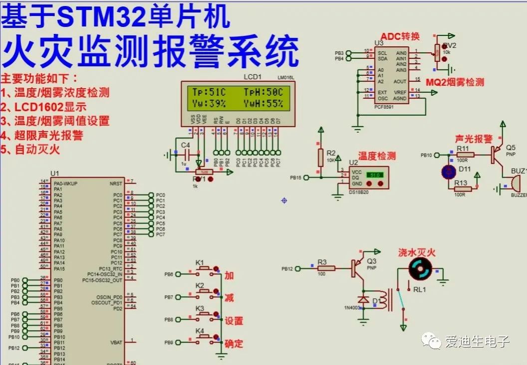

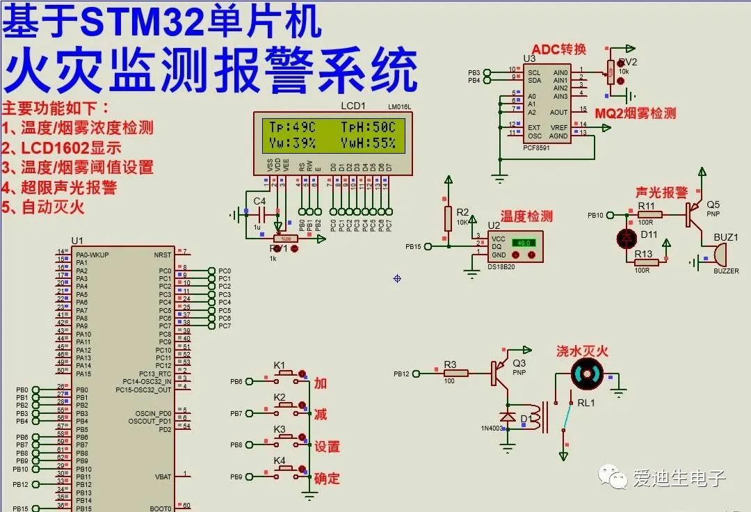

一、功能简介
本项目使用Proteus8仿真STM32单片机控制器,使用LCD1602显示模块、按键模块、LED和蜂鸣器、继电器直流电机模块、DS18B20温度传感器、MQ2烟雾传感器等。
主要功能:
系统运行后,LCD1602显示温度和MQ2烟雾传感器检测的温度及烟雾浓度;当检测温度或烟雾浓度高于设置的温度或烟雾阈值,则声光报警且浇水 灭火装置开启。可通过按键K3进入阈值设置模式,K1和K2进行加减调节, K4确定。
主要功能如下:
(1)温度/烟雾浓度检测;
(2)LCD1602显示;
(3)温度/烟雾阈值设置;
(4)超限声光报警;
(5)自动灭火。

三、实验现象
