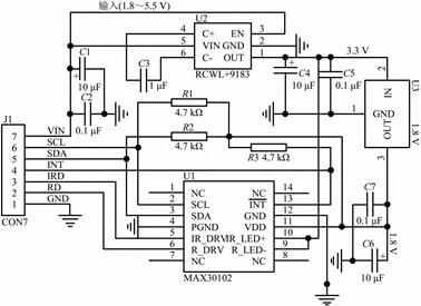

MAX30102 是美信半导体公司于 2016 年专为可穿戴设备和健康医疗辅助设备设计的一款数字集成心率血氧传感器模块。 该模组主要集成了双波长红光和红外光 LED 、接收反射红光和红外光的光电探测器、环境光消除器件、分辨率可调的高精度 18 位 ADC 、数字噪声消除器件、FIFO 存储器和 I2C 通信接口。 单片机可通过 I2C 通信对 MAX30102 单独设置为心率模式、血氧模式或者共用模式, 配置内部 ADC 分辨率、红光和红外光样本的采集速率、FIFO 中样本数量溢出的中断方式、低功耗待机模式等操作。美信官网有 MAX30102 的系统图和数据手册, MAX30102 模块的电路如图 2 所示。

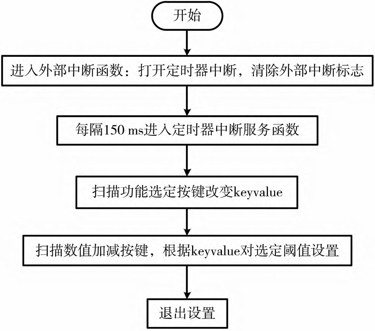

由于本监护仪设计的循环流程运行一次所需时间为 3 ~ 4 s , 因此通常的在主函数中的按键扫描算法无法精确地识别到测试者按键操作, 故采用了外部中断嵌套定时器中断扫描按键的方法来检测测试者的按键动作。 该方法能极大地减少用户进行单片机配置时所需要的按键数目, 降低产品成本, 同时提高了单片机运行程序的效率, 提高硬件资源的使用率。
poYBAGKQp_CAXdceAAU5phXWG4U291.png?imageView2/2/w/1000
具体的按键扫描算法思想如下: 测试者按下配置按键, 单片机扫描到边沿信号, 程序进入设置了打开定时器的外部中断服务函数, 单片机处于扫描按键状态, 测试者此时可进行各种生理参数的阈值配置( 当阈值大于或小于测试者配置的数值时, 单片机会实时响应并提醒测试者) , 或者选择关闭定时器的中断开关, 从而使单片机退出配置模式, 按键算法流程如图 4 所示。

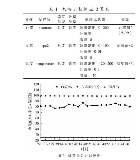

在 MCU 代码开发方面, 机智云有官方的代码自动生成工具, 该工具帮助开发者完成了 MCU与 WiFi 模组通信连接的底层协议工作, 适用于独立 MCU 方案和 SoC 方案, 使开发者更专注于软硬件的功能开发。机智云数据点设置如表1所示, 云端网页生理参数远程监测如图6所示, 记录了测试者某天21时一段时间内生理参数随时间变化情况。

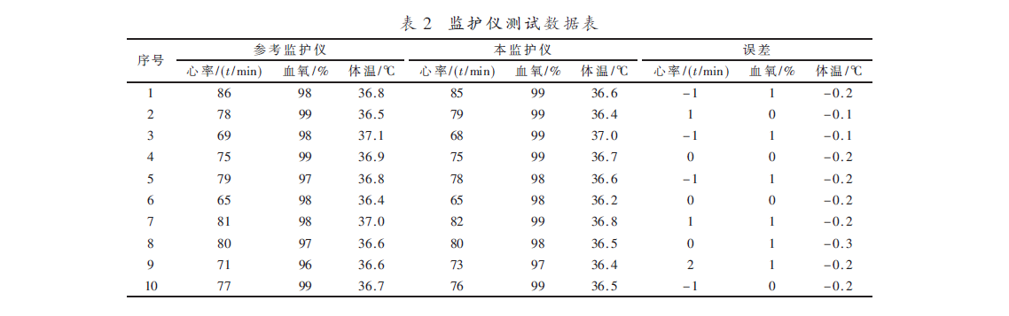

为了测试验证本次设计的监护仪的准确性, 以同一测试者 10 个不同时间点的生理参数作为测试样本, 每个时间点分别用参考监护仪和本监护仪进行 5 次采集,最后求平均值。测试者心率、血氧和体温的测试结果如表 2 所示。
