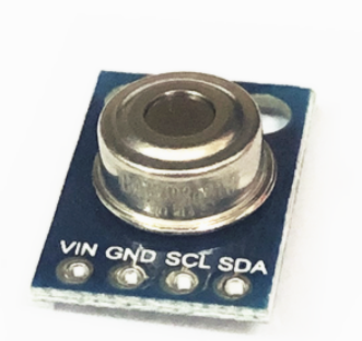

1.MLX90614简介

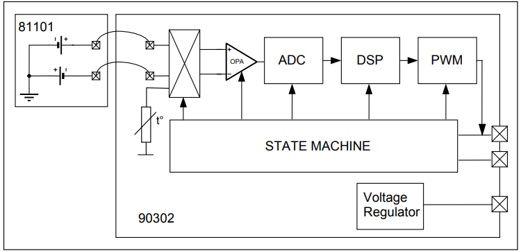

MX90614是一款由迈来芯公司提供的低成本,无接触温度计。输出数据和物体温度呈线性比例,具有高精度和高分辨率。TO-39金属封装里同时集成了红外感应热电堆探测器芯片MLX81101(温度是通过PTC或是PTAT元件测量)和信号处理专用集成芯片MLX90302,专门用于处理红外传感器输出信号。用以阻碍可见光和近红外光辐射的光学滤波器(可传播长波)集成在封装内提供对环境和日光的免疫。滤波器的波长通带为5.5到14μm。由于集成了低噪声放大器、17位模数转换器和强大的数字信号处理芯片 MLX90302,使得高精度和高分辨度的温度计得以实现。一个附加的片上温度传感器用来测量芯片的温度。测量完两个传感器的输出后,对应的环境温度和物体温度被计算出。计算所得物体温度和环境温度存储在MLX90302的RAM单元,温度分辨率为0.01℃,并可通过两线 SMBus(系统管理总线)兼容协议接口(IIC与之兼容)(0.02℃分辨率)或是10位PWM(脉宽调制)输出模式输出。MLX90614出厂温度范围都进行过校准,传感器测量的温度为视场里所有物体温度的平均值。
MLX90614 系列模块是一组通用的红外测温模块。 在出厂前该模块已进行校验及线性化,具有非接触、体积小、精度高,成本低等优点。被测目标温度和环境温度能通过单通道输出,并有两种输出接口,适合于汽车空调、室内暖气、家用电器、手持设备以及医疗设备应用等。
MLX90614的出厂校准温度范围很广:环境温度-40 ~ 125 ˚C,物体温度-70 ~ 382.2 ˚C。传感器测量的温度为视场里所有物体温度的平均值。MLX90614 室温下的标准精度为±0.5ºC。医疗应用版本的传感器可在人体温度范围内达到±0.1ºC 的精度。

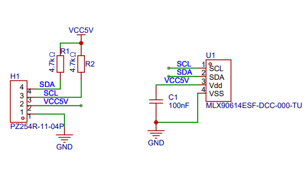

硬件接口:
引脚
说明
SCL
I2C时钟线
SDA
I2C数据线
VDD
电源3.3~5V
VSS
数字地GND

MLX90614是由内部状态机控制物体温度和环境温度的测量和计算,进行温度后处理,并将结果通过PWM或是SMBus模式输出。ASSP支持两个IR传感器。 (MLX90614xAx只有一个IR传感器) IR传感器的输出通过增益可编程的低噪声低失调电压放大器放大,经过Sigma Delta调制器转换为单一比特流并反馈给 DSP做后续的处理。信号通过可编程的(用 EEPROM 实现)FIR和IIR低通滤波器以进一步减低输入信号的带宽从而达到所需的噪声特性和刷新率。IIR滤波器的输出为测量结果并存于内部RAM中,其中三个单元可被用到:一个是片内温度传感器(片上PTAT或PTC),其余两个为IR传感器。基于以上测量结果,计算出对应的环境温度Ta和物体温度To,两个温度分辨率都为0.01℃。Ta和 To可通过两种方式读取:通过两线接口读取RAM单元,(0.02℃分辨率,固定范围)或者通过 PWM 数字模式输出。(10位分辨率,范围可配置)测量周期的最后一步为:测量所得Ta和To被重新调节为PWM所需的输出分辨率,并且该数据存在PWM 状态机的寄存器中,状态机可以产生固定频率和一定占空比来表示测量的数据。

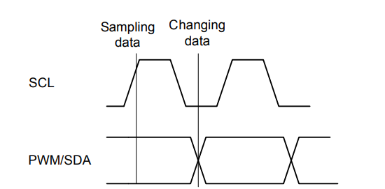

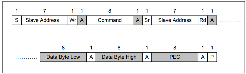

单片机与MLX90614红外测温模块之间通信的方式是“类IIC”通信,意思就是通信方式跟IIC通信方式很像但又不是IIC,它有另外一个名字叫做SMBus。SMBus (System Management Bus)是1995年由 intel公司提出的一种高效同步串行总线,SMBus只有两根信号线:双向数据线和时钟信号线,容许CPU与各种外围接口器件以串行方式进行通信、交换信息,既可以提高传输速度也可以减小器件的资源占用,另外即使在没有SMBus 接口的单片机上也可利用软件进行模拟。。MLX90614 SMBus时钟的最大频率为100KHz,最小为 10KHz。
poYBAGRblqKANhfnAADJvx_E_5U060.png?imageView2/2/w/1000

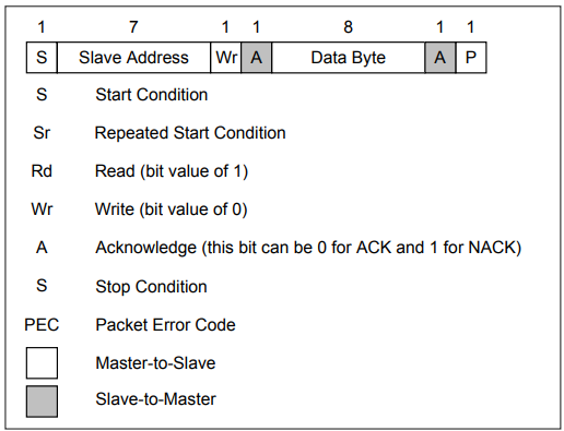

S 是起始信号,Sr是重发起始信号。
Rd读使能,Wr写使能。
A是应答,0为应答1为非应答(发送数据和读取数据都需要应答)。
P 是停止信号。
PEC是CRC-8的多项式 a X8+X2+X1+1。每个字节的最高有效位首先传送。

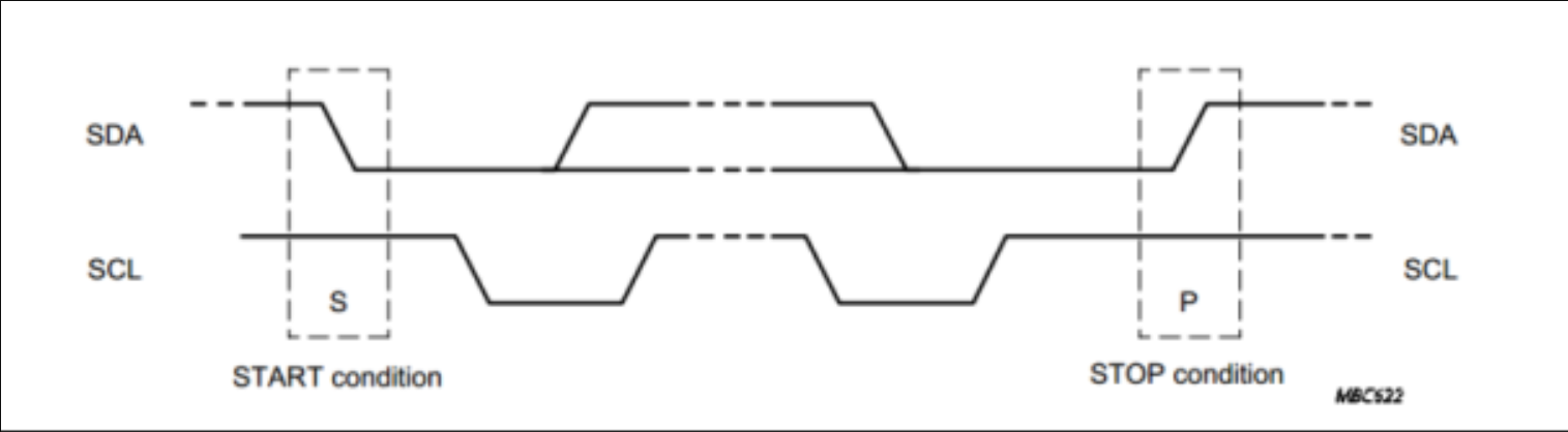

3.1 起始信号和停止信号
pYYBAGRbls2AL2vXAAF37spJ_0s618.png?imageView2/2/w/1000
//发送起始信号
//时钟为高电平时,数据由高电平变为低电平。
static void I2C1_Start(void)
I2C1_SDAout_Mode();//输出模式
    I2C1_SDAout(1);
I2C1_SCL(1);
Delay_Us(2);
I2C1_SDAout(0);
Delay_Us(2);
I2C1_SCL(0);//方便后续数据收发
    Delay_Us(1);
//停止信号
//时钟线为高电平时,数据线由低变高。
static void I2C1_Stop(void)
I2C1_SCL(0);
I2C1_SDAout(0);
Delay_Us(5);
I2C1_SCL(1);
Delay_Us(5);
I2C1_SDAout(1);

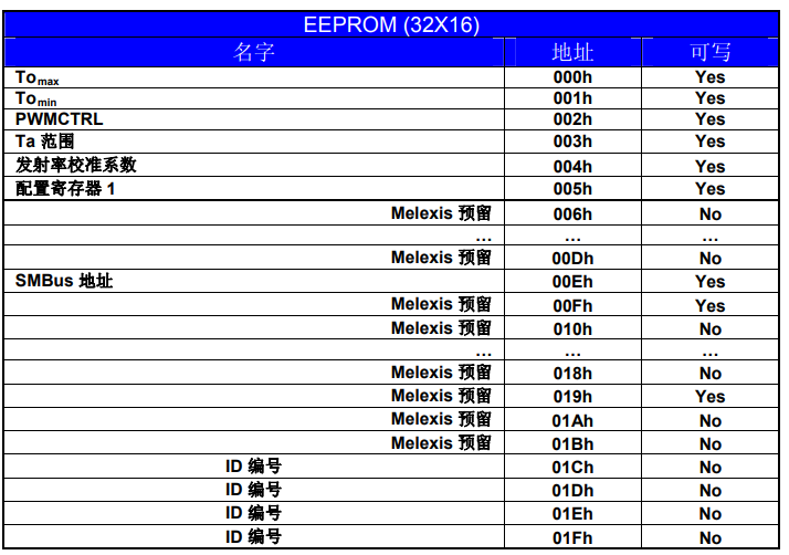

对该模块操作主要是看懂几个图。模块里有EEPROM和RAM两块,EEPROM里只有限定数目的地址是允许客户改写的。整个 EEPROM可通过SMBus接口读和写。
poYBAGRbl6OAQaPAAAFeNtw_E4o715.png?imageView2/2/w/1000

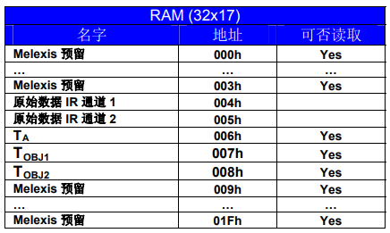

RAM中不能写入数据,只能进行读取,并且只有有限数目是客户感兴趣的。
pYYBAGRbl72ADy5eAACXTT1MMhI956.png?imageView2/2/w/1000
TA是环境温度地址,Tobj1是物体温度低8位,Tobj2是物体温度高8位。
读取数据流程如下:设备地址为0x0
poYBAGRbl9OABmApAABl179Ux7w493.png?imageView2/2/w/1000
①发送起始信号-->②设备地址+写使能(0x0)+获取应答-->③发送读取温度命令(0x07)+获取应答-->④发送起始信号-->⑤设备地址+读使能(0x1)+获取应答-->⑥读取温度低8位+发送应答-->⑦读取温度高8位+发送应答-->⑧发送停止信号;

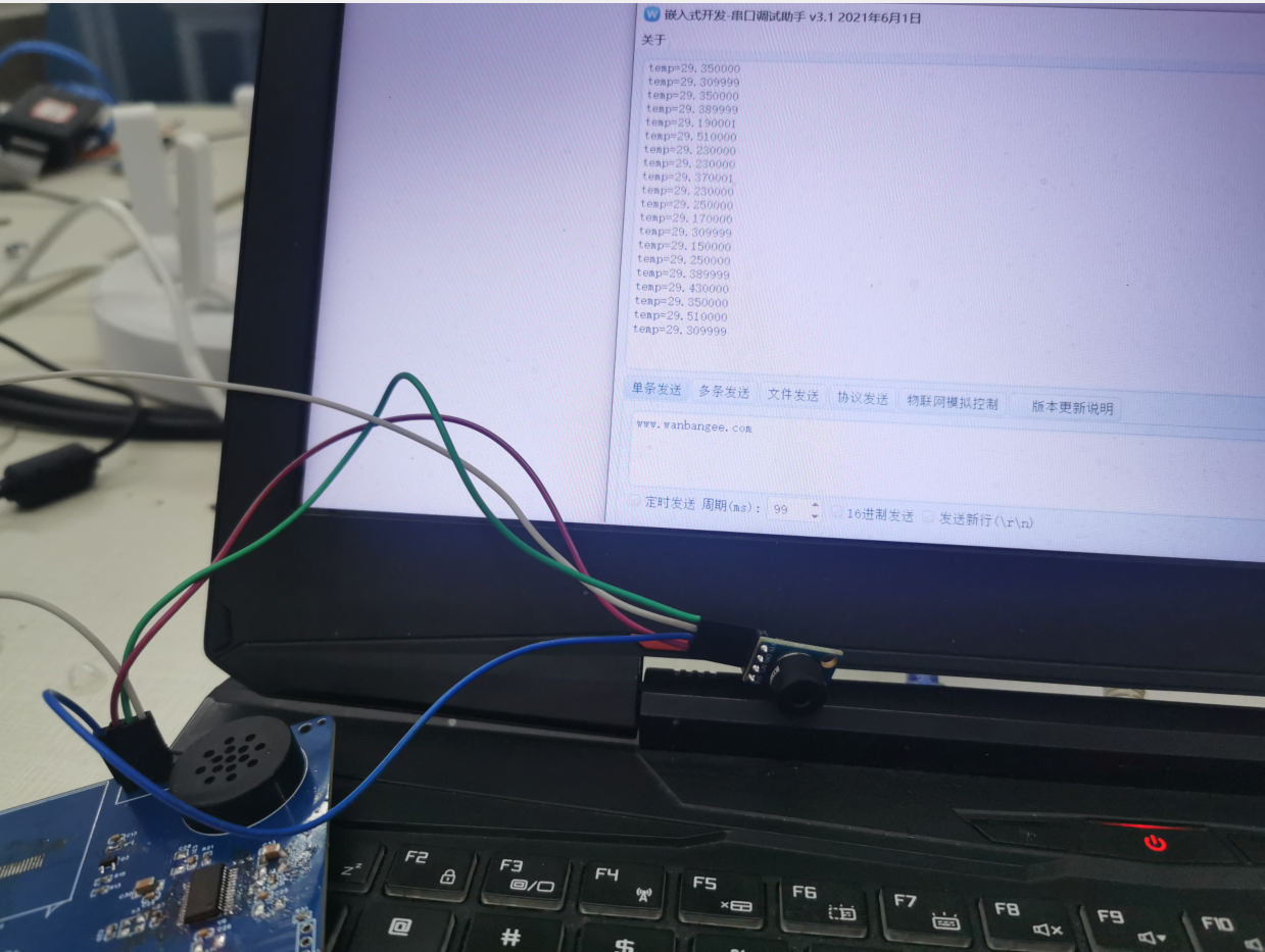

//读温度
float MLX906_Read_Temp(void)
    return (float )MLX906_ReadMemory()*0.02-273.15;
