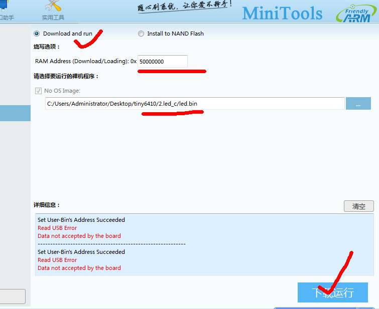

make生产led.bin文件怎么加载到tiny6410的DDR中运行呢?
我使用的是minitool工具,
准备工作:
1. 用SD-Flasher工具将Superboot烧写到SD卡中。
2. 将光盘中的images/FriendlyARM.ini文件拷贝到SD卡中的images目录下。
3. 编辑SD卡中的images/FriendlyARM.ini文件文件,增加以下内容:
USB-Mode = yes
连接步骤:
1. 将开发板上的S2开关切换到SD卡或NOR flash启动模式
2. 上电开机,开发板将进入USB下载模式,LCD上会显示“USB Mode: Waiting...”
3. 用USB线连接电脑与开发板
4. 连接成功,LCD上会显示'USB Mode: Connected'
这是开发板就已经运行加载到DDR中的程序了
