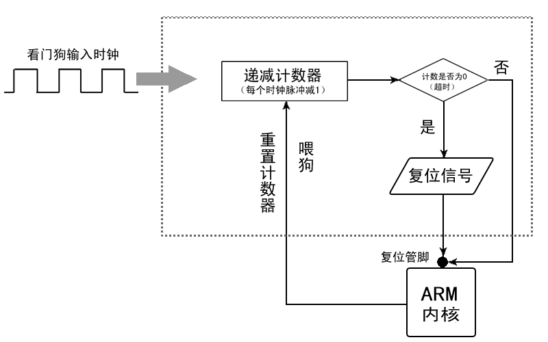

看门狗定时器内部有一个递减计数器,当该计数器递减为0的时候,就会自动重启控制器(如下图所示),如果我们写有这样的程序,该程序在定时器计数器递减为0之前,将其递减计数器重新设置一下(喂狗),那么就不会产生重启操作。假如机器设备出现异常情况下如死机,CPU执行出错,程序跑飞等情况,CPU就会陷入非正常的执行流程,就不会去执行重置计数器的程序,当计数器递减为0时,会产生复位控制器信号,机器就会重新启动,恢复正常执行流程。这样的设计原理就解决了很多环境恶劣的情况下,对服务器进行重启的任务。上面的重置倒计数的操作通常叫做“喂狗”。

当看门狗使能时,外围时钟PCLK为看门狗定时器的输入时钟,MINI2440在没有开启时钟时,采用外部晶振(又叫高频振荡器,它每秒钟产生固定频率时钟)提供的12MHz输入时钟频率,PCLK首先进入8位分频器Prescaler,其对PCLK进行分频,可以理解为对PCLK的除法运算,这样PCLK的时钟频率就变成PCLK/Prescaler value,其中分频器Prescaler的值可以在一定范围内自定义,然后经过分频的时钟经过除数因子选择器,这是在分频器的基础上再次对时钟信号进行降频,通过除数因子选择器,选择一个除数因子,然后经过MUX复合器,这时输入时钟变成PCLK/ Prescaler value/除数因子,得到我们想要的输入时钟, 每个时钟周期都会将看门狗定时计数器WTCNT里的值减1,当计数器WTCNT里的值变为0时开始执行超时操作,首先,判断看门狗控制寄存器里bit2 WTCON[2]设置情况,如果为1则产生中断信号,引起系统中断,如果为0不做任何操作,进入复位信号产生器,如果WTCON[0]位为1,则产生控制器复位信号,否则不做任何操作。每次超时操作之后,看门狗WTCON会自动加载看门狗数据寄存器WTDAT里的用户设置值,继续执行递减操作。
