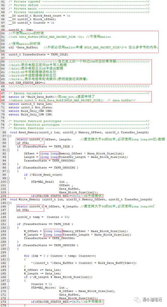

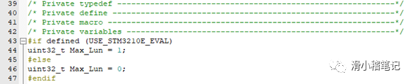

(2)usb_prop.c文件修改
原文件
修改后文件

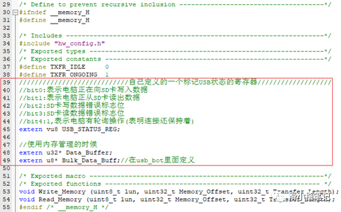

(3)memory.h文件修改
(4)mass_mal.h文件修改
(5)memory.c文件修改

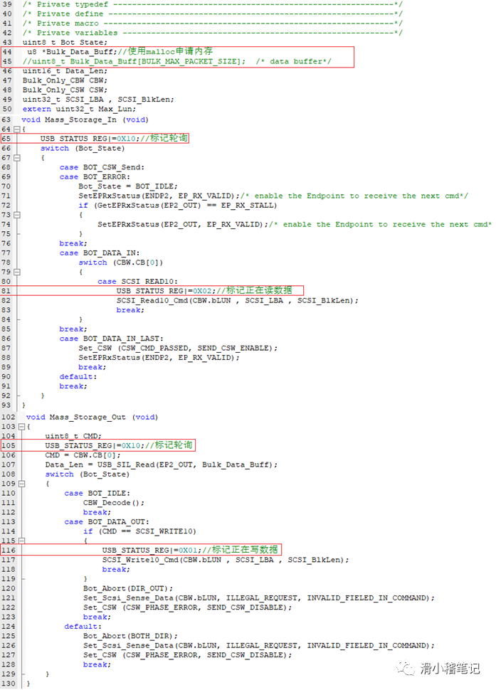

(6)usb_bot.c文件修改
(7)mass_mal.c文件重写
