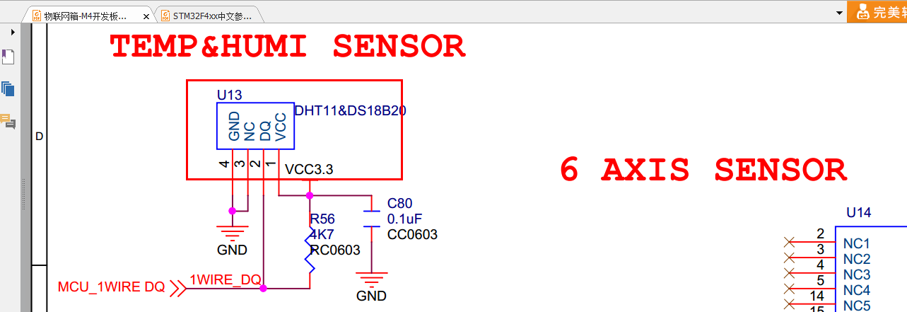

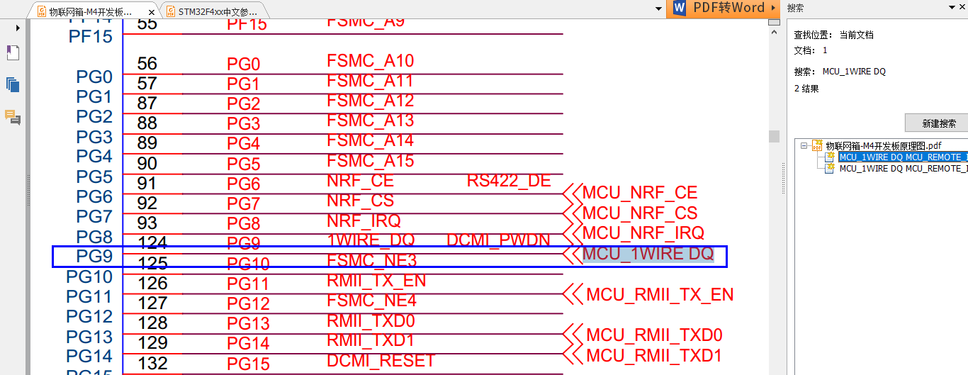

【2】硬件连线说明
STM32F407开发板DS18B20应用案例
开发板硬件连接:

 函数功能:DS18b20IO口初始化
 硬件连接:PG9
 复用表示自动输出数据
 通用表示手动输出数据
