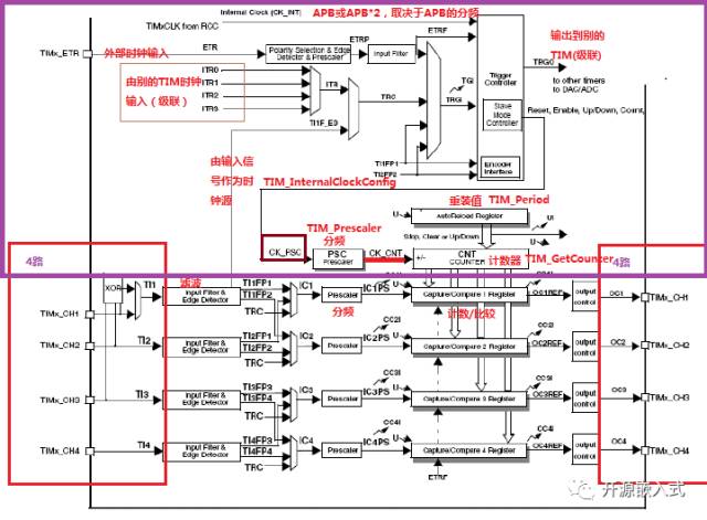

通用定时器是一个通过可编程预分频器驱动的16位自动装载计数器构成。它适用于多种场合,包括测量输入信号的脉冲长度(输入捕获)或者产生输出波形(输出比较和PWM)。使用定时器预分频器和RCC时钟控制器预分频器,脉冲长度和波形周期可以在几个微秒到几个毫秒间调整。每个定时器都是完全独立的,没有互相共享任何资源。它们可以一起同步操作。
二、TIMx主要功能
通用TIMx (TIM2、 TIM3、 TIM4和TIM5)定时器功能包括:
● 16位向上、向下、向上/向下自动装载计数器
● 16位可编程(可以实时修改)预分频器,计数器时钟频率的分频系数为1 ~65536之间的任意数值
● 4个独立通道:
─ 输入捕获
─ 输出比较
─ PWM生成(边缘或中间对齐模式)
─ 单脉冲模式输出
● 使用外部信号控制定时器和定时器互连的同步电路
● 如下事件发生时产生中断/DMA:
─ 更新:计数器向上溢出/向下溢出,计数器初始化(通过软件或者内部/外部触发)
─ 触发事件(计数器启动、停止、初始化或者由内部/外部触发计数)
─ 输入捕获
─ 输出比较
● 支持针对定位的增量(正交)编码器和霍尔传感器电路
● 触发输入作为外部时钟或者按周期的电流管理
图1 通用定时器框图

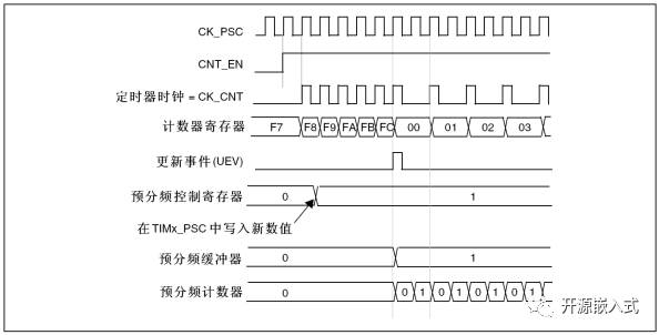

预分频器可以将计数器的时钟频率按1 到65536之间的任意值分频。它是基于一个(在TIMx_PSC寄存器中的)16位寄存器控制的16位计数器。这个控制寄存器带有缓冲器,它能够在工作时被改变。新的预分频器参数在下一次更新事件到来时被采用。(图2和图3给出了在预分频器运行时,更改计数器参数的例子。)
图2 当预分频器的参数从1 变到2时,计数器的时序图
图3 当预分频器的参数从1 变到4时,计数器的时序图

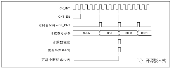

3.2.1 向上计数模式

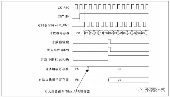

在向上计数模式中,计数器从0计数到自动加载值(TIMx_ARR计数器的内容),然后重新从0开始计数并且产生一个计数器溢出事件。每次计数器溢出时可以产生更新事件,在TIMx_EGR寄存器中(通过软件方式或者使用从模式控制器)设置UG位也同样可以产生一个更新事件。设置TIMx_CR1 寄存器中的UDIS位,可以禁止更新事件;这样可以避免在向预装载寄存器中写入新值时更新影子寄存器。在UDIS位被清’0’之前,将不产生更新事件。但是在应该产生更新事件时,计数器仍会被清’0’,同时预分频器的计数也被请0(但预分频系数不变)。此外,如果设置了 TIMx_CR1 寄存器中的URS位(选择更新请求),设置UG位将产生一个更新事件UEV,但硬件不设置UIF标志(即不产生中断或DMA请求);这是为了避免在捕获模式下清除计数器时,同时产生更新和捕获中断。
当发生一个更新事件时,所有的寄存器都被更新,硬件同时(依据 URS 位)设置更新标志位(TIMx_SR寄存器中的UIF位)。
● 预分频器的缓冲区被置入预装载寄存器的值(TIMx_PSC寄存器的内容)。
● 自动装载影子寄存器被重新置入预装载寄存器的值(TIMx_ARR)。
下图给出一些例子,当TIMx_ARR=0x36时计数器在不同时钟频率下的动作。
图4 计数器时序图,内部时钟分频因子为1
图5 计数器时序图,内部时钟分频因子为2
图6 计数器时序图,内部时钟分频因子为4
图7 计数器时序图,内部时钟分频因子为N
图8 计数器时序图,当ARPE=0时的更新事件(TIMx_ARR没有预装入)
图9 计数器时序图,当ARPE=1 时的更新事件(预装入了TIMx_ARR)

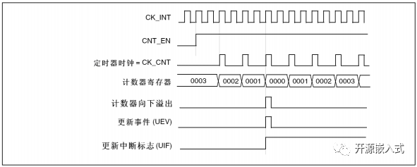

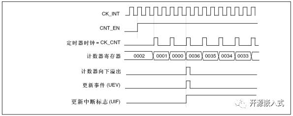

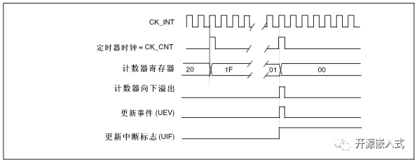

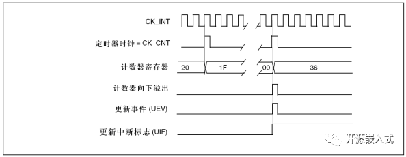

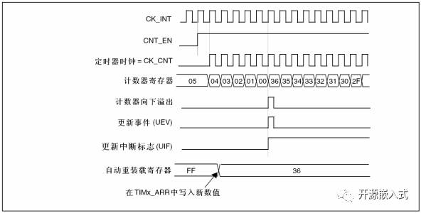

3.2.2 向下计数模式
在向下模式中,计数器从自动装入的值(TIMx_ARR计数器的值)开始向下计数到0,然后从自动装入的值重新开始并且产生一个计数器向下溢出事件。每次计数器溢出时可以产生更新事件,在TIMx_EGR寄存器中(通过软件方式或者使用从模式控制器)设置UG位,也同样可以产生一个更新事件。设置TIMx_CR1 寄存器的UDIS位可以禁止UEV事件。这样可以避免向预装载寄存器中写入新值时更新影子寄存器。因此UDIS位被清为’0’之前不会产生更新事件。然而,计数器仍会从当前自动加载值重新开始计数,同时预分频器的计数器重新从0开始(但预分频系数不变)。此外,如果设置了 TIMx_CR1 寄存器中的URS位(选择更新请求) ,设置UG位将产生一个更新事件UEV但不设置UIF标志(因此不产生中断和DMA请求),这是为了避免在发生捕获事件并清除计数器时,同时产生更新和捕获中断。当发生更新事件时,所有的寄存器都被更新,并且(根据URS位的设置)更新标志位(TIMx_SR寄存器中的UIF位)也被设置。
● 预分频器的缓存器被置入预装载寄存器的值(TIMx_PSC寄存器的值)。
● 当前的自动加载寄存器被更新为预装载值(TIMx_ARR寄存器中的内容)。
注:自动装载在计数器重载入之前被更新,因此下一个周期将是预期的值。
以下是一些当TIMx_ARR=0x36时,计数器在不同时钟频率下的操作例子。
图10 计数器时序图,内部时钟分频因子为1
图11 计数器时序图,内部时钟分频因子为2
图12 计数器时序图,内部时钟分频因子为4
图13 计数器时序图,内部时钟分频因子为N
图14 计数器时序图,当没有使用重复计数器时的更新事件

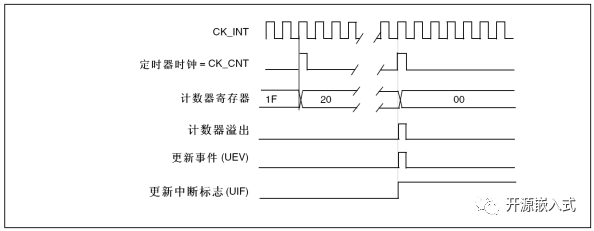

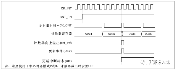

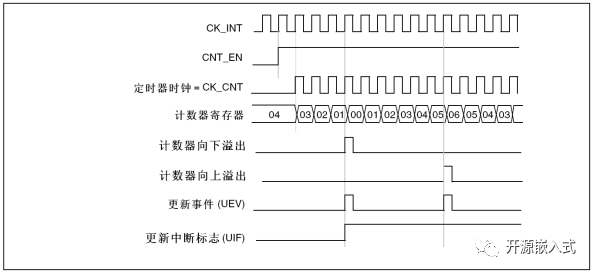

3.2.3 中央对齐模式(向上/向下计数)
在中央对齐模式,计数器从0开始计数到自动加载的值(TIMx_ARR寄存器)−1 ,产生一个计数器溢出事件,然后向下计数到1 并且产生一个计数器下溢事件;然后再从0开始重新计数。在这个模式,不能写入TIMx_CR1 中的DIR方向位。它由硬件更新并指示当前的计数方向。可以在每次计数上溢和每次计数下溢时产生更新事件;也可以通过(软件或者使用从模式控制器)设置TIMx_EGR寄存器中的UG位产生更新事件。然后,计数器重新从0开始计数,预分频器也重新从0开始计数。设置TIMx_CR1 寄存器中的UDIS位可以禁止UEV事件。这样可以避免在向预装载寄存器中写入新值时更新影子寄存器。因此UDIS位被清为’0’之前不会产生更新事件。然而,计数器仍会根据当前自动重加载的值,继续向上或向下计数。此外,如果设置了 TIMx_CR1 寄存器中的URS位(选择更新请求) ,设置UG位将产生一个更新事件UEV但不设置UIF标志(因此不产生中断和DMA请求),这是为了避免在发生捕获事件并清除计数器时,同时产生更新和捕获中断。当发生更新事件时,所有的寄存器都被更新,并且(根据URS位的设置)更新标志位(TIMx_SR寄存器中的UIF位)也被设置。
● 预分频器的缓存器被加载为预装载(TIMx_PSC寄存器)的值。
注:如果因为计数器溢出而产生更新,自动重装载将在计数器重载入之前被更新,因此下一个周期将是预期的值(计数器被装载为新的值)。
以下是一些计数器在不同时钟频率下的操作的例子:
图15 计数器时序图,内部时钟分频因子为1 , TIMx_ARR=0x6
图16 计数器时序图,内部时钟分频因子为2
图17 计数器时序图,内部时钟分频因子为4, TIMx_ARR=0x36
图18 计数器时序图,内部时钟分频因子为N
图19 计数器时序图, ARPE=1 时的更新事件(计数器下溢)
图20 计数器时序图, ARPE=1 时的更新事件(计数器溢出)

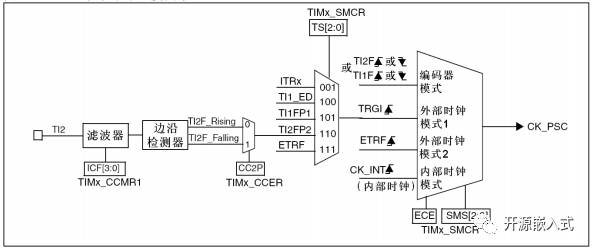

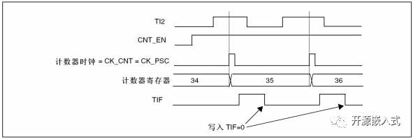

3.3.2 外部时钟源模式1
当TIMx_SMCR寄存器的SMS=111 时,此模式被选中。计数器可以在选定输入端的每个上升沿或下降沿计数。
图22 TI2外部时钟连接例子
例如,要配置向上计数器在T12输入端的上升沿计数,使用下列步骤:
  1. 配置TIMx_CCMR1 寄存器CC2S=’01’,配置通道2检测TI2输入的上升沿
  2. 配置TIMx_CCMR1 寄存器的IC2F[3:0],选择输入滤波器带宽(如果不需要滤波器,保持IC2F=0000)
    注: 捕获预分频器不用作触发,所以不需要对它进行配置
  3. 配置TIMx_CCER寄存器的CC2P=’0’,选定上升沿极性
  4. 配置TIMx_SMCR寄存器的SMS=’111’,选择定时器外部时钟模式1
  5. 配置TIMx_SMCR寄存器中的TS=’110’,选定TI2作为触发输入源
  6. 设置TIMx_CR1 寄存器的CEN=’1’,启动计数器
当上升沿出现在TI2,计数器计数一次,且TIF标志被设置。在TI2的上升沿和计数器实际时钟之间的延时,取决于在TI2输入端的重新同步电路。
图23 外部时钟模式1 下的控制电路

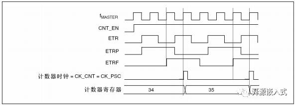

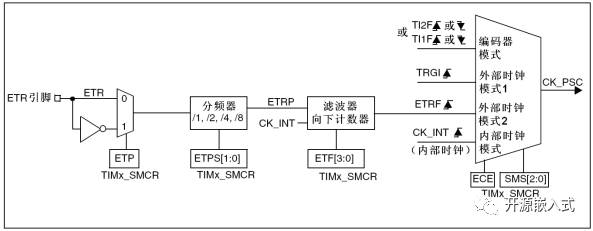

3.3.3 外部时钟源模式2
选定此模式的方法为:令TIMx_SMCR寄存器中的ECE=1
计数器能够在外部触发ETR的每一个上升沿或下降沿计数(下图是外部触发输入的框图)
图24 外部触发输入框图
例如,要配置在ETR下每2个上升沿计数一次的向上计数器,使用下列步骤:
  1. 本例中不需要滤波器,置TIMx_SMCR寄存器中的ETF[3:0]=0000
  2. 设置预分频器,置TIMx_SMCR寄存器中的ETPS[1:0]=01
  3. 设置在ETR的上升沿检测,置TIMx_SMCR寄存器中的ETP=0
  4. 开启外部时钟模式2,置TIMx_SMCR寄存器中的ECE=1
  5. 启动计数器,置TIMx_CR1 寄存器中的CEN=1
计数器在每2个ETR上升沿计数一次。
在ETR的上升沿和计数器实际时钟之间的延时取决于在ETRP信号端的重新同步电路。
图25 外部时钟模式2下的控制电路

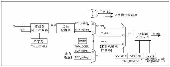

3.4 捕获/比较通道
每一个捕获/比较通道都是围绕着一个捕获/比较寄存器(包含影子寄存器),包括捕获的输入部分(数字滤波、多路复用和预分频器),和输出部分(比较器和输出控制)。(下面几张图是一个捕获/比较通道概览。)
输入部分对相应的TIx输入信号采样,并产生一个滤波后的信号TIxF。然后,一个带极性选择的边缘检测器产生一个信号(TIxFPx),它可以作为从模式控制器的输入触发或者作为捕获控制。该信号通过预分频进入捕获寄存器(ICxPS)。
图26 捕获/比较通道(如:通道1 输入部分)

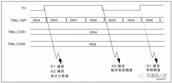

3.6 PWM输入模式
该模式是输入捕获模式的一个特例,除下列区别外,操作与输入捕获模式相同:
● 两个ICx信号被映射至同一个TIx输入。
● 这2个ICx信号为边沿有效,但是极性相反。
● 其中一个TIxFP信号被作为触发输入信号,而从模式控制器被配置成复位模式。
例如,你需要测量输入到TI1 上的PWM信号的长度(TIMx_CCR1 寄存器)和占空比(TIMx_CCR2寄存器),具体步骤如下(取决于CK_INT的频率和预分频器的值)
● 选择TIMx_CCR1 的有效输入:置TIMx_CCMR1 寄存器的CC1S=01(选择TI1)。
● 选择TI1FP1 的有效极性(用来捕获数据到TIMx_CCR1 中和清除计数器):置CC1P=0(上升沿有效)。
● 选择TIMx_CCR2的有效输入:置TIMx_CCMR1 寄存器的CC2S=10(选择TI1)。
● 选择TI1FP2的有效极性(捕获数据到TIMx_CCR2):置CC2P=1(下降沿有效)。
● 选择有效的触发输入信号:置TIMx_SMCR寄存器中的TS=101(选择TI1FP1)。
● 配置从模式控制器为复位模式:置TIMx_SMCR中的SMS=100。
● 使能捕获:置TIMx_CCER寄存器中CC1E=1 且CC2E=1 。
图29 PWM输入模式时序
由于只有 TI1FP1 和 TI2FP2 连到了从模式控制器,所以 PWM 输入模式只能使用 TIMx_CH1/TIMx_CH2信号。

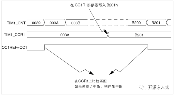

TIMx_CCRx寄存器能够在任何时候通过软件进行更新以控制输出波形,条件是未使用预装载寄存器(OCxPE=’0’,否则TIMx_CCRx影子寄存器只能在发生下一次更新事件时被更新)。下图给
出了一个例子。
图30 输出比较模式,翻转OC1

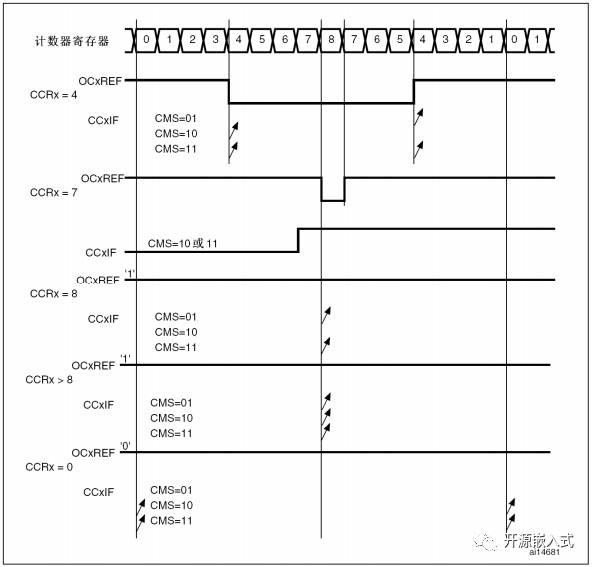

PWM 中央对齐模式(当TIMx_CR1 寄存器中的CMS位不为’00’时,为中央对齐模式(所有其他的配置对OCxREF/OCx信号都有相同的作用)。)
根据不同的CMS位设置,比较标志可以在计数器向上计数时被置’1’、在计数器向下计数时被置’1’、或在计数器向上和向下计数时被置’1’。 TIMx_CR1 寄存器中的计数方向位(DIR)由硬件更新,不要用软件修改它。
● TIMx_ARR=8
● PWM模式1
● TIMx_CR1 寄存器中的CMS=01 ,在中央对齐模式1 时,当计数器向下计数时设置比较标志。
图32 中央对齐的PWM波形(APR=8)
