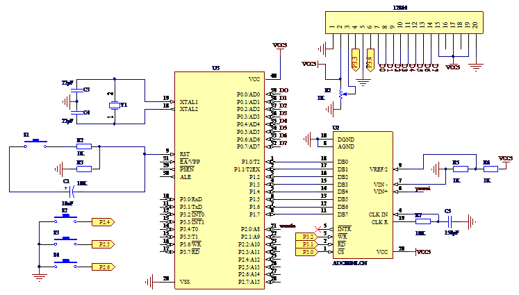

首先,我们通过分析可知这个电路包括电源电路、加热控制电路、液位控制电路、电磁阀进水控制电路、按键输入电路、液晶显示电路、蜂鸣报警电路和单片机控制电路等。
图3 系统设计框图

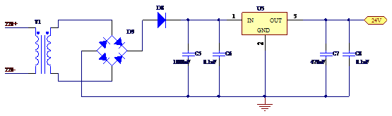

电源电路采用普通的220V交流电经过降压整流,然后经过集成稳压器(7824)稳压输出+24V电压。同时该系统还用到12V,5V的电压,通过分压即可得到。电路原理图C5、C6为输入稳定电容,其作用是减少纹波、消振、抑制高频和脉冲干扰。C7、C8为输出稳定电容,其作用是改善负载的瞬态响应。由于热水器周围环境温度过高,使用三端稳压器时要根据输出电流的大小选择散热器,否则会由于过热而无法工作到额定电流。

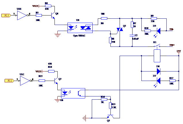

加热丝的加热功率由双向晶闸管来控制,一开始我们选择的是MOC3023,单片机通过光耦合器给晶闸管触发信号,通过控制晶闸管的导通角来控制加热丝的有效加热功率。但是由于在电路中添加过零检测电路,来实现触发脉冲的相位延迟,同时在程序编程中加入中断控制程序,既增加了硬件的复杂性,也给软件编程带来了困难。
经过分析,我们选择用内部带有过零检测电路的光电耦合器MOC3041作为晶闸管的驱动器,同时能实现强、弱电的隔离。传统的加热电路都采用移相触发晶闸管,控制晶闸管的导通角来控制输出功率,不仅同步检测电路复杂,而且在晶闸管导通瞬间会产生高次谐波干扰,造成电网电压波形畸变,影响其他用电设备和通讯系统的正常工作,本系统中采用过零触发晶闸管导通与关断的时间比值来调节加热丝的功率,由于过零触发不改变电压的波形而只改变电压全波通过的次数,不会对电网造成污染。
同时,本系统采用过零触发方式,MOC3041内部含有过零检测电路,当输入引脚1输入15mA的电流,输出端6引脚、4引脚之间的电压稍过零时,内部双向晶闸管导通,触发外部晶闸管导通,当MOC3041输入引脚输入电流为0时,内部双向晶闸管关断,从而外部晶闸管也关断。另外R7、C2组成浪涌吸收电路,防止浪涌电压损坏双向可控硅。R6是双向可控硅的门极电阻,当可控硅灵敏度较高时,门极阻抗也高,并上R6可提高抗干扰的能力。R8是触发功率双向可控硅的限流电阻。
继电器接成常闭开关方式,开始处于加热状态,当温度过高时关掉加热电源,以达到过温保护的目的。继电器的两端必须反接二极管,因为断电瞬间会产生强大的反向电动势,损坏其他器件。继电器通过光耦电路(TLP521-1芯片)来驱动,因为继电器在开关迅速闭合断开的瞬间,会产生很大的电流,极有可能影响到驱动电路部分,从而进一步影响到主板上的其他电路。如果要使光耦系统隔离,就要保证光耦两侧电路的电源必须是各自独立的,从图5中可看到,光耦左侧是单片机系统,电源为5V,右侧为12V。如果右侧系统出现了问题,即使将光耦内部的三极管烧坏,光耦左侧的系统也不会受影响而能够继续正常工作,这就是光耦隔离系统的好处所在。光耦左侧用Q7、R13、R14三个元件来驱动光耦,用三极管的主要目的是提供给光耦开启所需的足够电流。

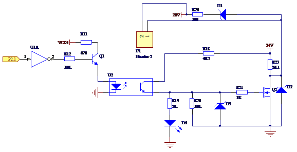

在电磁阀进水控制电路中,光耦驱动电路部分和加热控制电路部分一样,不另加分析。P1插针两端接电磁阀,光耦右侧电路部分是MOS管来控制的,当P2.1输入低电平时,Q1导通,光耦右侧电路处于导通状态,这时稳压管的上端达到10V左右,Q2MOS管导通,漏极端为低电平,电磁阀工作,反之不工作。该电路用MOS管也达到弱电、强电分离的效果。因为电磁阀是大感抗器件,在断电瞬间产生很大的电流,影响到驱动电路正常工作。

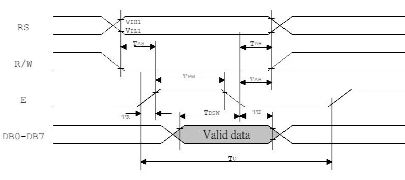

在该系统中将12864与单片机并行连接,将12864的第5引脚直接接低电平,第15引脚直接接高电平,以便节省单片机的I/O口。
