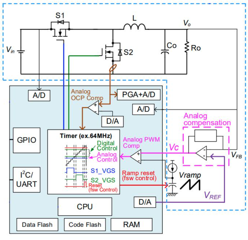

评估板为“LogiCoA001-EVK-001”和“REF66009”,实现了一个160kHz的同步DC-DC降压转换器,输入电压为12或24V(8 - 38V),输出可调1到8V,最高可达5A。
输入和输出电压通过ADC通道监控,主开关电流通过另一个ADC通道监控,快速故障响应通过其中一个比较器实现。
DAC输出用于为外部误差放大器设置电压(这是MCU控制DC-DC转换器的第一杠杆)和快速响应的过流比较器参考。
电压反馈回路使用外部误差放大器的模拟补偿,生成的电压输入到MCU内部的比较器,该比较器的输出控制主MOSFET开关的“开”时间。
该比较器的另一个输入是一个重复的电压斜坡,该斜坡由MCU控制(这是第二个杠杆),生成于一个外部电流供电电容上,MCU生成的脉冲波形周期性地短接该电容。
“使用微控制器允许许多参数如输出电压设定值、死区时间设定值和保护电路设定值通过软件改变,类似于完全数字控制的方式,”Rohm表示,但也承认:“由于使用了模拟补偿器,输出电压的响应特性不如完全数字控制。”
软件还允许存储非易失性工厂校准值,记录错误以供未来分析,并可用于实现如死区时间等参数的自适应控制。
