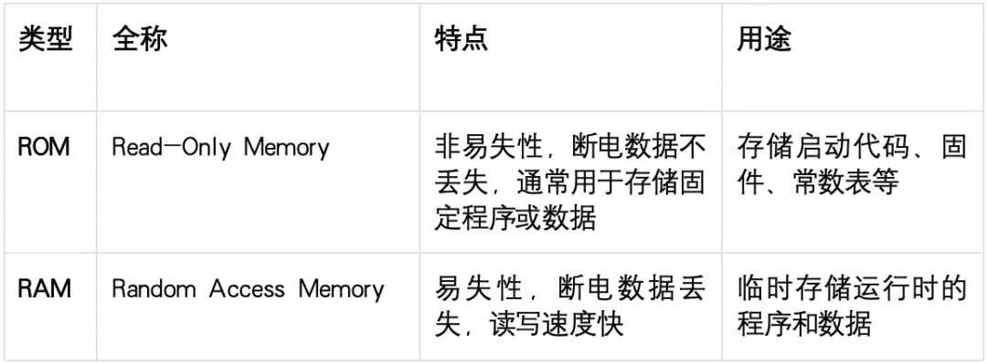

在微控制器(MCU)和计算机系统中,存储器(Memory)按功能、速度和用途可以分为多种类型。上图中提到的术语都是嵌入式系统中常见的存储器类型,我们可以先从 RAM(随机存取存储器) 和 ROM(只读存储器) 两个大类入手,逐步深入解析。

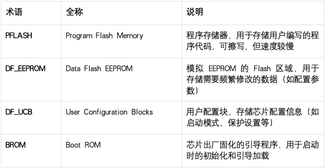

在汽车电子领域,微控制器不仅需要强大的算力,更需要一个可靠、安全且灵活的非易失性存储系统,用以承载控制逻辑、保障数据安全并确保系统的确定性启动。AURIX TCxx系列微控制器中的程序存储单元(Program Memory Unit, PMU0) 正是为此而设计的集成化存储解决方案。它并非单一存储器,而是一个由多种类型存储介质构成的功能复合体,各自承担着从芯片上电第一刻到复杂应用运行全周期的关键角色。
PMU0可被视为芯片内部非易失性存储资源的“总成”或“仓库”。它集成了适用于不同目的、具有不同特性的Flash存储器及ROM,并通过统一的控制器进行管理。这种集成化设计带来了多重优势:统一的访问接口简化了软件驱动;集中的错误纠正码(ECC)与保护机制提升了整体数据完整性;分区的物理隔离则实现了功能安全(如ISO 26262 ASIL-D)所要求的独立性。PMU0管理的四大核心组件共同构成了系统稳定运行的基石,这些四大组件分别如下:
1.1 程序存储器(PFLASH)
PFLASH是用户应用程序的主要载体,其8MB容量(在TC29x中常由4个独立的2MB Bank组成)足以容纳复杂的汽车控制算法、通信协议栈及操作系统内核。
PFLASH基于NOR Flash技术,支持按扇区(Sector)擦除和按字/半字编程。与RAM的直接映射访问不同,对PFLASH的写入和擦除操作必须通过一个由PMU控制器管理的、特定的“命令序列” 来完成,即用户不能直接向Flash地址写入数据,而需向PMU的命令寄存器写入一系列预定义的值来触发内部状态机执行擦写周期。这种设计虽然增加了软件复杂度,但至关重要:它防止了程序跑飞等意外情况对代码区的破坏,并允许在操作中插入精确的时序控制和状态校验,确保Flash寿命与数据可靠性。

1.2 数据存储器(DFLASH/DF_EEPROM)
DFLASH,常被称为DF_EEPROM,其设计目标是模拟传统EEPROM的行为,专门用于存储需要在车辆生命周期内频繁修改的数据,如标定参数、诊断事件日志(DTC)、里程信息、安全访问计数器等。
它与PFLASH的本质区别在于:尽管同为Flash,DFLASH在物理设计和操作模式上针对“小数据量、高更新频率”进行了优化。它通常组织成更小的扇区或页,并采用“影子块”或“穿线式” 等磨损均衡算法,当一个物理单元接近擦写寿命时,控制器会自动将数据迁移到备用单元,从而将有效的循环擦写次数提升至数十万乃至百万次,远高于PFLASH。
在TC29x的地址空间中,DFLASH拥有独立的映射区域(例如段10中的 0xAF00 0000 至 0xAF11 FFFF)。与PFLASH类似,其写入也需通过PMU命令序列,这种隔离映射使得软件可以清晰地划分代码段和数据段,链接器脚本能准确地将特定变量分配到DFLASH区域。
1.3 用户配置块(DF_UCB)
DF_UCB是一组特殊且受高度保护的Flash区域,用于存储决定芯片底层行为的配置信息。可以将其理解为芯片的“一次性可编程”身份档案,通常在出厂前或首次启动时由Bootloader或编程工具配置,之后在应用中多为只读。

1.4 引导ROM(BROM)
BROM是芯片出厂时掩模(Mask-ROM)或一次性编程(OTP)的只读存储器,其内容由英飞凌固化,用户无法更改,它是系统上电或复位后第一个执行的代码。

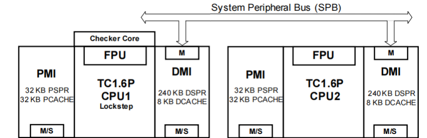

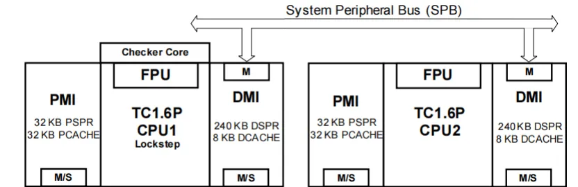

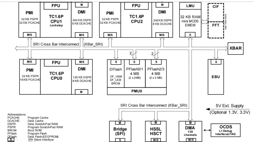

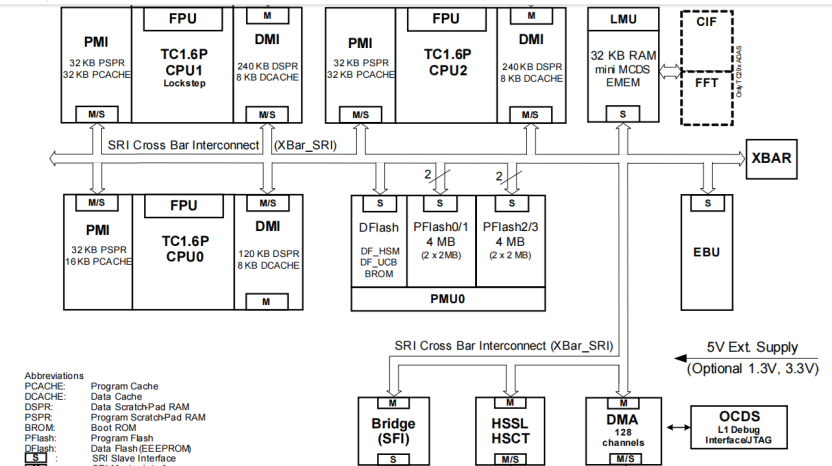

2.3 非对称多核:CPU0、CPU1、CPU2的差异化定位
TC29x的三核配置并非简单的复制,而是体现了明确的角色分工:
1)CPU0:安全关键的控制核心
CPU0被设计为系统的安全核心,承担最关键的实时控制任务(如刹车、转向),因此确定性优先于平均性能,会更依赖暂存RAM而非缓存。
较小的DSPR(120KB)表明CPU0主要处理结构化、紧凑的控制算法,如PID控制、状态机等,而非大数据处理。较小的PCache(16KB)因为CPU0的关键代码往往已被手动放置到PSPR中执行,对PCache的依赖相对较低。CPU0通常与另一个'影子'核以锁步方式运行,每个周期比较结果,其存储子系统也相应地为这种高安全性需求优化。
2)CPU1与CPU2:高性能计算核心
CPU1和CPU2是性能核心,用于处理计算密集但实时性要求相对略低的任务,如引擎管理中的燃油喷射计算、ADAS中的传感器融合预处理等。
更大的DSPR(240KB)可容纳更大的数据集合,适合处理传感器数据数组、矩阵运算、滤波器系数等。由于可能执行更复杂的算法或更大的代码库,需要更大的缓存PCache(32KB)来维持平均性能。CPU1和CPU2配置相同,可以便于负载均衡和并行处理。

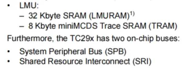

3.1 本地内存单元(LMU)
LMU常被简单地理解为“Local Memory Unit”,但其功能远不止于提供一块额外的RAM。它是连接计算核心、外设、调试系统和存储单元的关键集成化服务模块。
1)LMURAM
这32KB的SRAM与CPU内部的DSPR/PSPR有本质区别,它不属于任何单一CPU核心,而是映射到全局地址空间,可供所有CPU、DMA控制器及部分总线主设备直接访问。总结起来,LMURAM的核心用途有:
1. 多核通信缓冲区:CPU0、CPU1、CPU2之间进行数据交换和消息传递的理想场所,避免了通过缓慢的外部总线或复杂的缓存一致性协议进行通信。
2. DMA操作的理想目的地:当高速外设(如ADC、以太网MAC)通过DMA采集大量数据时,可直接将数据存入LMURAM,再由CPU进行后续处理,实现“零拷贝”或高效的数据搬运。
3. 外设数据暂存池:为那些需要与CPU频繁交换数据,但自身仅有少量FIFO的外设提供数据缓冲。
4. 确定性访问的延伸:虽然访问延迟略高于CPU内部的DSPR,但其访问时间仍然是确定性的,适合某些对时序有要求但不需要极致速度的共享数据。
2)miniMCDS Trace SRAM(TRAM)
miniMCDS(mini Multi-Core Debug Solution)是英飞凌强大的片上调试解决方案,这8KB的专用SRAM是调试与追踪子系统的核心存储,它可以进行:
  • 程序执行流追踪:可以配置为记录CPU的程序计数器(PC)跳转历史、分支预测结果等,帮助重现复杂的软件执行路径,定位偶发性Bug。
  • 数据访问监视:监视对特定地址范围的数据读写,用于排查内存越界、数据竞争等问题。
  • 事件触发与过滤:可以设置复杂的触发条件(如某个变量被特定值写入),仅记录触发前后的相关信息,高效利用有限的8KB空间。
在功能安全(ISO 26262)开发中,尤其是达到ASIL-D级别,需要对系统失效进行根本原因分析。TRAM能在不显著干扰实时任务执行(即非侵入式调试)的情况下,记录系统出错前后的关键状态,是进行故障注入测试、验证安全机制有效性的不可或缺的工具。
所以说,LMU不是一个孤立的存储单元,而是一个服务聚合器——既提供了关键的共享内存资源,又集成了强大的系统级调试支持,是提升系统整体可协作性和可观测性的基石。

1)共享资源互连(SRI):高速数据“主干道”
SRI并非传统意义上的共享总线,而是一个交叉开关(Crossbar)。想象一个有多条入口和出口的高速公路立交桥,不同车辆(数据流)可以同时通过不同的路径通行,极大地提高了并行性和总带宽。
我们来看TC29x中的SRI的应用情况,如下所示:

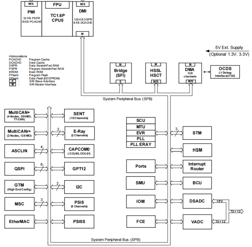

由上可知:主设备有三颗CPU、DMA控制器、某些高性能外设主接口;从设备包括所有内存(PFLASH, DFLASH, CPU本地RAM, LMURAM)、高性能外设从接口、以及到SPB的桥接器。
2)系统外设总线(SPB):低速控制“省道”
与SRI的高性能定位互补,SPB是一个专用于寄存器配置与控制的传统总线。它优化的是对大量外设控制寄存器的频繁、小规模、低带宽的访问。SPB连接绝大多数外设的配置寄存器,如CAN控制寄存器、ADC转换控制字、定时器模式寄存器等,这些访问的特点是:频率可能高,但每次传输的数据量很小(几个字节)。
SPB与SRI的协同合作,它避免了低速、频繁的配置访问去“堵塞”SRI这条高速数据通道。所有CPU对SPB上外设的访问,都需要经过SRI-to-SPB桥接器。该桥接器作为SRI的一个从设备,负责将来自SRI的访问协议转换为SPB协议。

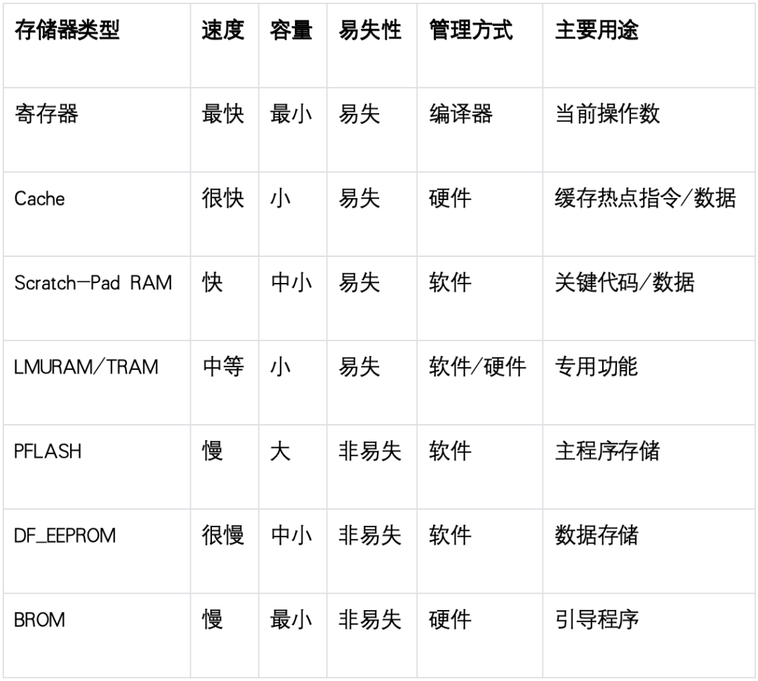

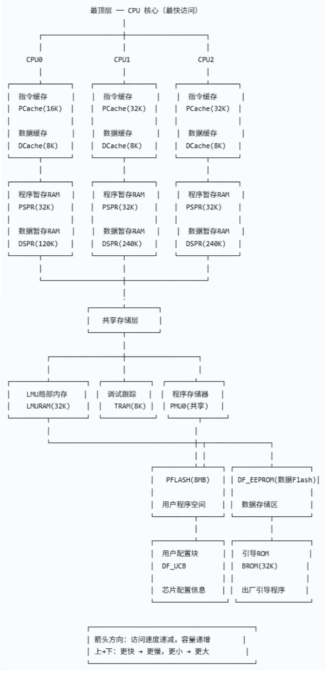

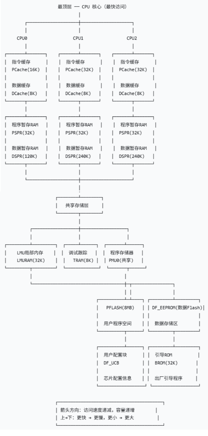

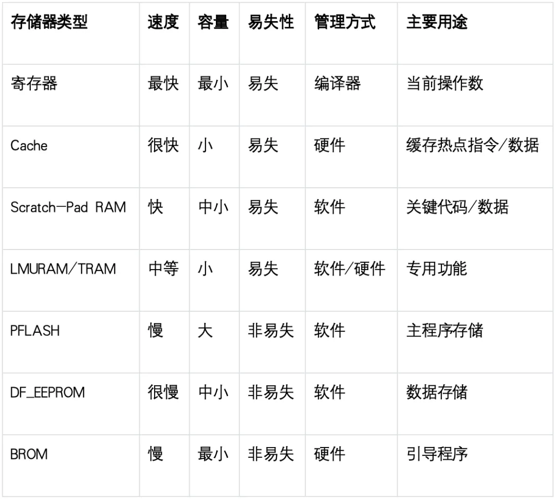

我们从“靠近 CPU”到“远离 CPU”的层次来看,如下所示:
第一层:CPU寄存器。每个CPU核心内部都有寄存器,用于存储当前正在处理的数据和指令,速度最快。(图中未列出,速度最快,容量最小)。
第二层:Cache(分为程序缓存PCache和数据缓存DCache,用于缓存最近使用的指令和数据,减少访问主存的延迟。每个CPU核心都有自己的Cache,因此三个核心的Cache是独立的)。
第三层:Scratch-Pad RAM(分为PSPR和DSPR,通常被映射到地址空间,可以由软件直接管理,用于存储需要快速访问的数据或代码。每个CPU核心都有自己的PSPR和DSPR,分别是程序和数据暂存区)。
第四层:局部共享SRAM,可能是为某个特定模块(如DMA、外设等)服务的,也可以被多个核心访问,但速度比Scratch-Pad RAM慢一些。
第五层:主Flash存储器,容量大,但速度相对较慢,用于存储程序代码。它是非易失性的,断电后内容不丢失。
第六层:数据Flash(DF_EEPROM)用于存储需要频繁修改的数据,模拟EEPROM的功能,也是非易失性的。
第七层:Boot ROM,即引导ROM,芯片出厂时固化的启动代码,不可修改,用于芯片上电后的初始引导。
从访问速度来看,越靠近CPU的存储器速度越快,但容量越小。从非易失性来看,只有Flash和ROM是掉电不丢失的,RAM掉电会丢失数据。
这个层次结构体现了计算机体系结构的经典速度-容量权衡:越靠近CPU的存储器速度越快,但容量越小、成本越高。TC29x作为汽车微控制器,通过多层次存储结构平衡了性能、实时性和成本要求。
