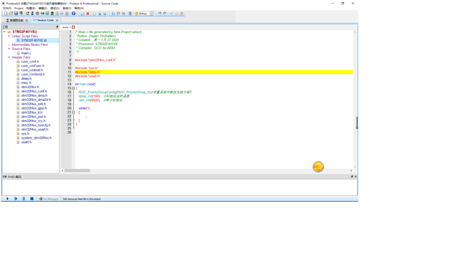

一, 打开模板文件(可以随文下载放置在文档中打开)。(如下图1所示)
3.png?imageView2/2/w/1000
图1
二,点击Source Code标签。(如下图2,3所示)
图2
图3

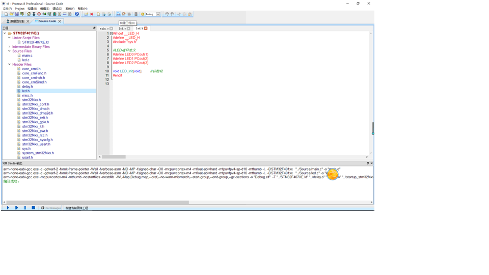

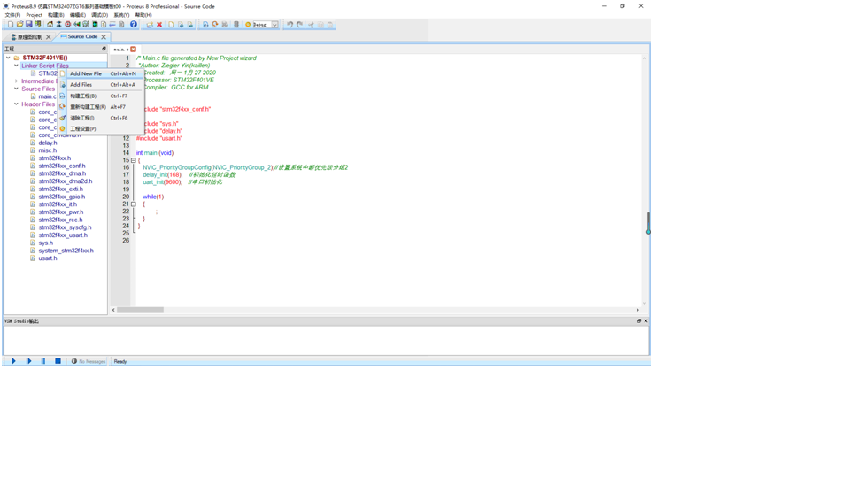

三,点击鼠标右键,添加新文件led.cled.h。(如下图4所示)
4.png?imageView2/2/w/1000
图4
四,另存工程文件,编辑main.cled.c led.h代码。(如下图5所示)
5.png?imageView2/2/w/1000
图5

六,点击构建工程按钮,编译工程。(如下图6所示)
6.png?imageView2/2/w/1000
图6

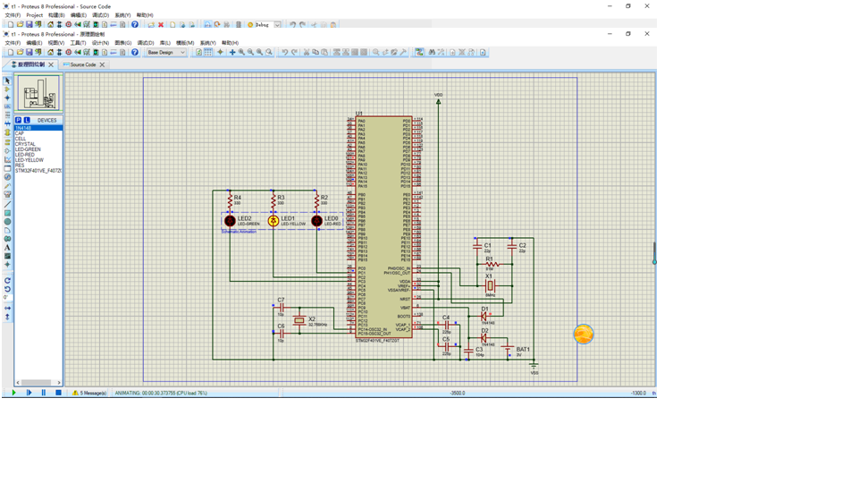

七,点击窗口左下方仿真按钮,可见红黄绿灯每个0.5s跳闪仿真。(如下图7,8,9所示)
7.png?imageView2/2/w/1000
图7
8.png?imageView2/2/w/1000
图8
9.png?imageView2/2/w/1000
图9

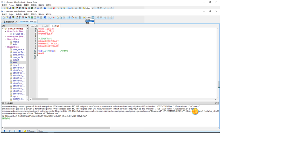

八,选择release,点击构建工程按钮,编译工程生成Hex文件。(如下图10所示)
10.png?imageView2/2/w/1000
图10

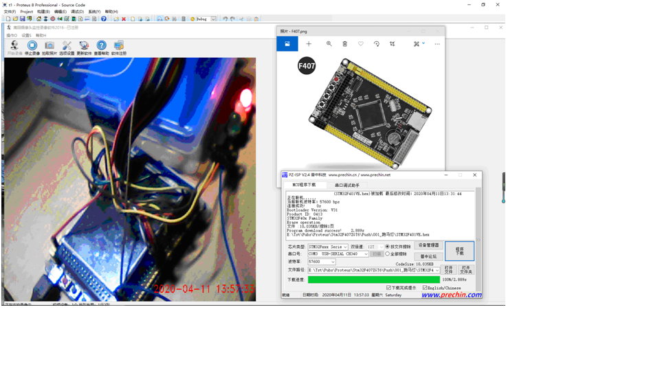

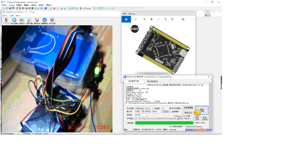

九,笔者准备的是普中F407ZGT6的核心板,通过普中自动下载软件将Proteus VSM Studio生成的Hex文件下载到开发板上。可见开发板连接的红黄绿灯模块每个0.5s红黄绿灯跳闪。(如下图11,12,13所示)
11.png?imageView2/2/w/1000
图11
12.png?imageView2/2/w/1000
图12
13.png?imageView2/2/w/1000
图13
