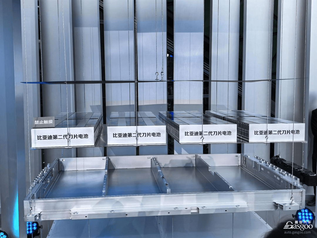

怎么实现的呢?按照官方解释,比亚迪的第二代刀片电池,首先是从材料体系层面,打破当前的行业困境,官方将这套体系定名为全链路离子闪通技术体系解决方案,包含三个技术支点:正极采用多级粒径定向构筑,电解液通过人工智能模型进行配方优化,负极采用迁移通道贯通设计。这些技术术语指向一个共同目标:降低锂离子在电池内部的传输阻力。阻力降低意味着内阻减小,内阻减小意味着充电过程中产生的热量减少,热量减少则为提升充电功率创造了空间。
9分钟充电到97%,他,又发起行业新挑战
与此同时,第二代刀片电池还通过构建“锂离子高速通道”和“全温域智能热管理系统”,实现了更低的产热和更高效、均匀的散热。

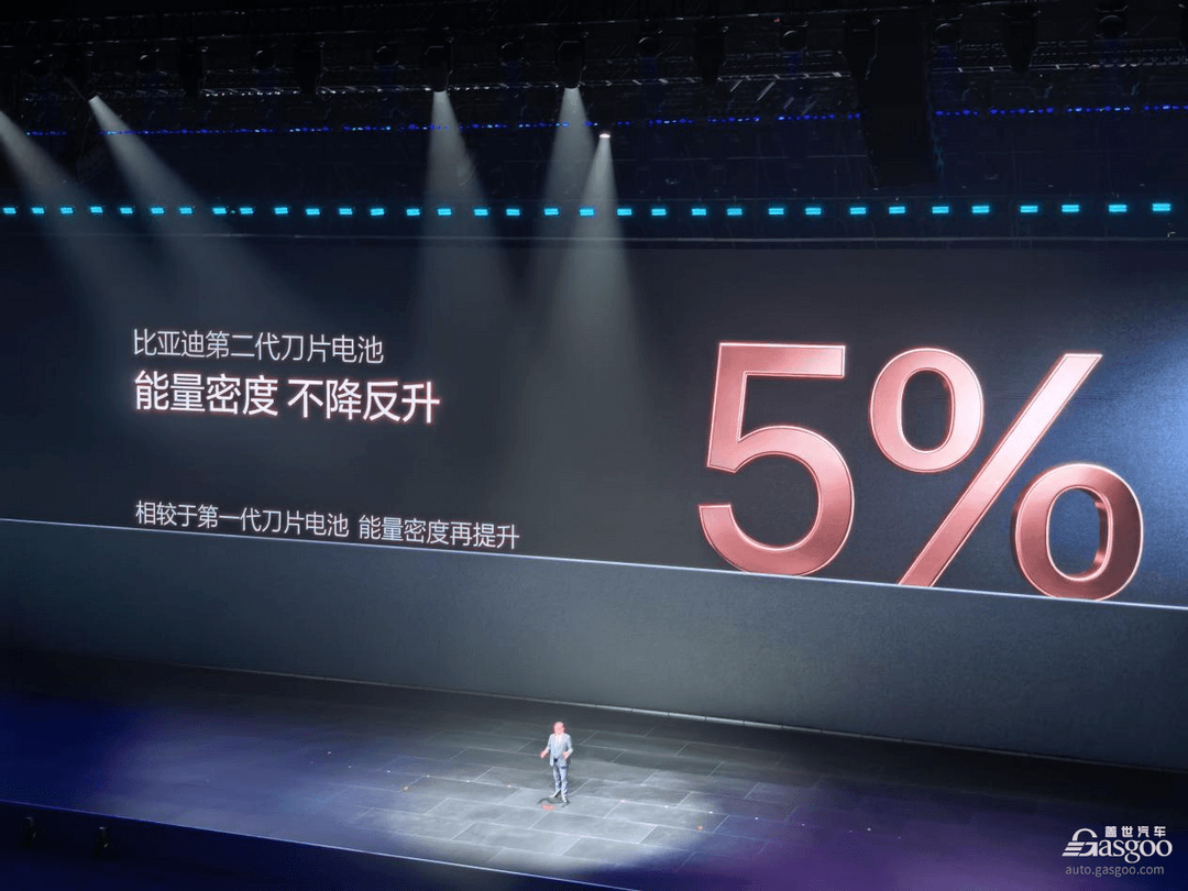

从实测数据来看,搭载第二代刀片电池的全新腾势Z9GT续航里程达到1036公里,能量密度较第一代刀片电池提升5%以上。磷酸铁锂电池的能量密度长期被认为低于三元锂,这次5%的提升幅度虽然不大,却意味着磷酸铁锂正在缩小与三元锂的差距,同时,磷酸铁锂的本征安全优势得以保留。发布会上公布的一组测试数据值得关注:500次闪充循环后叠加边充电边针刺试验,第二代刀片电池的电池包无热失控、不冒烟、不起火;同时触发4节电池短路的热扩散试验,电池包不起火、不爆炸;10倍新国标撞击力的底部撞击试验,电池包不起火、不爆炸。

当然,需要指出的是,第二代刀片电池能量密度提升5%,是在第一代刀片电池基础上的提升。一句话总结,第二代刀片电池的竞争优势不在于能量密度登顶,而在于能量密度、充电速度、安全性能三个维度的均衡性。

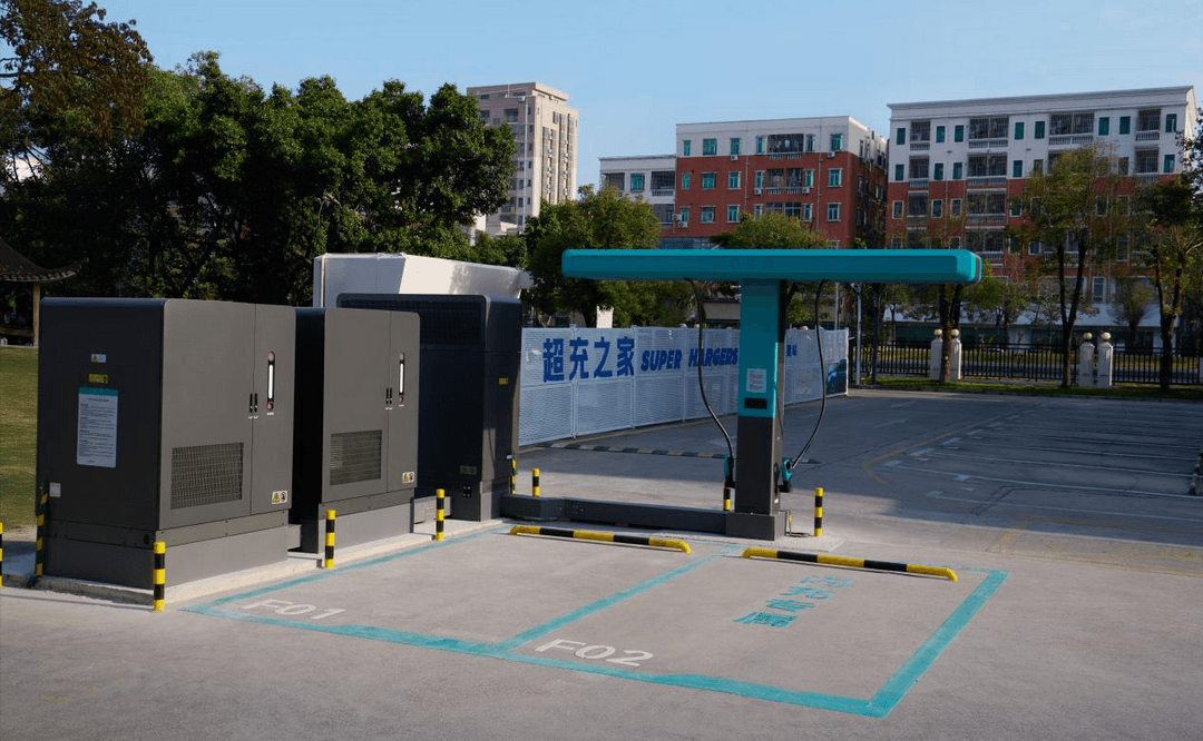

值得关注的是比亚迪的建站模式。“站中站”模式,就是与现有充电网络运营商合作,在现有公共充电站里进行改造,既不新增电网容量占用,也不新增土地占用,一周内即可快速建成。王传福对此的形容是:“建站便捷如安装空调”。这种轻资产、快节奏的扩张方式,规避了自建充电网络的两大痛点——电网容量限制和土地资源稀缺。
与此同时,每个闪充桩配备的储能系统,也是一大亮点,既是电能的蓄水池,又是功率的放大器”。这套储充一体方案的设计逻辑,本质上是对电网资源的错峰利用:在用电低谷时储能,在充电高峰时放电,既不对电网造成冲击,又能突破电网容量的物理限制。从社会效益的角度看,这种方案也避免了为解决充电难而投入大量社会资源进行电网扩容,是一种对电网友好的解决方案。

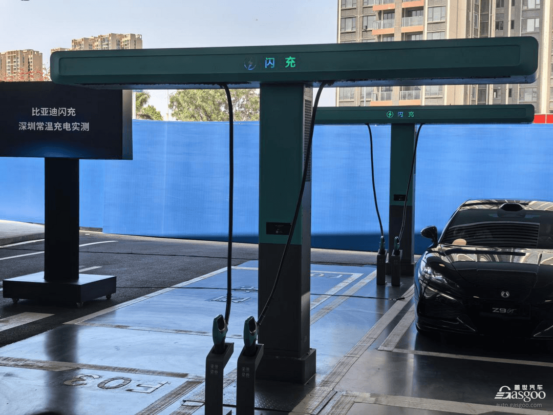

在用户体验层面,比亚迪闪充桩采用了首创的滑轨悬吊式T型桩设计。充电枪和线缆悬挂在滑轨上,一直是悬空的,告别了传统充电站线缆缠绕、拖地的困扰。此外很重要的一点是,充电枪本身重量很轻,再通过滑轨左右滑动,女性用户也能单手轻松操作。同时,比亚迪还打通了车和桩之间的链路,用户只需通过比亚迪闪充APP简单设置,即可实现即插即充、无感支付。官方介绍中,每个闪充桩配有两把枪和一个储能系统,在两台车同时充电时,系统依然能保证每台车都处于闪充状态,而不是功率对半分。

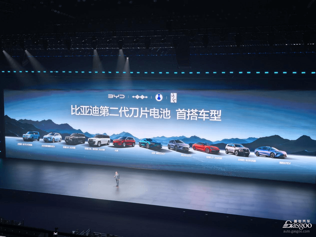

更让竞争对手感到压力的是技术下放的节奏。王传福在发布会上宣布,首批搭载第二代刀片电池的车型就有10款,且比亚迪旗下的仰望、腾势、方程豹、比亚迪海洋网和比亚迪王朝网均同步在推进。在这种新技术的推广节奏下,整个市场的竞争基准线,预计都将被大幅抬升。
