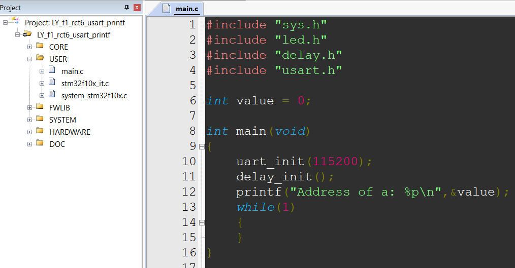

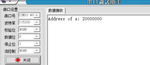

1、变量1.定义一个int型的变量,通过打印可以看到这个变量存储的地址是:0x20000000。这也证明了我们内存的首地址是0x20000000。我们定义的value变量就放在这里。

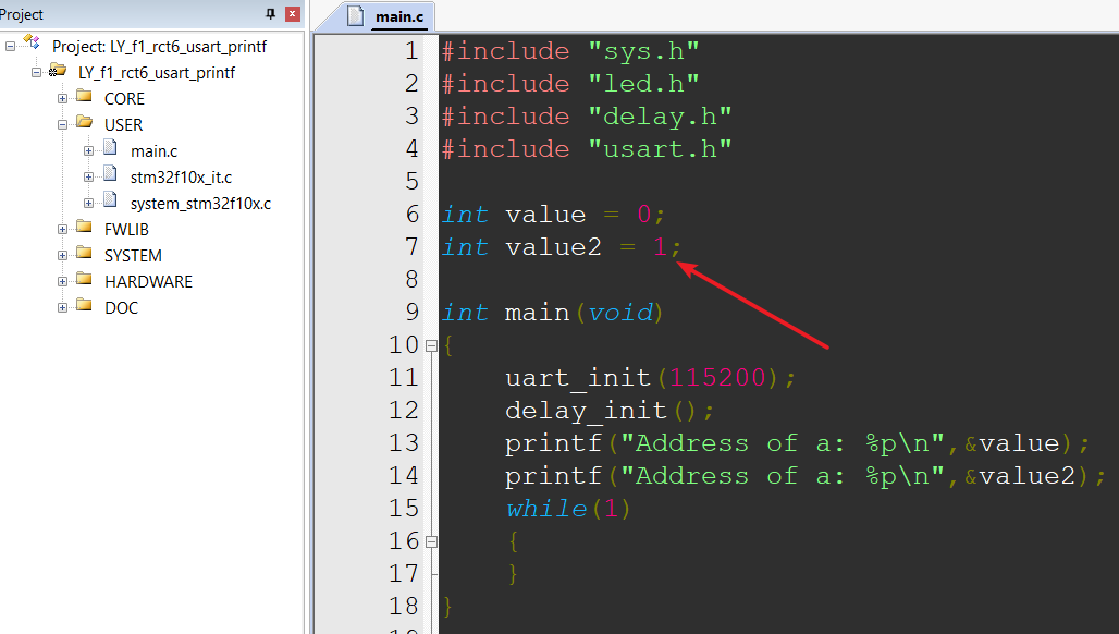

2.再定义一个变量
通过打印可以看到这个变量存储的地址是:0x20000004。因为int类型在内存中占据4个字节,所以第二个变量就存放在0x20000004这个地方。
3b1f7e2c-ca98-11eb-9e57-12bb97331649.png?imageView2/2/w/550
综上所述,定义的两个变量在内存里面是下面这样子。
0x2000 0000地址里面存储的是 0
0x2000 0004地址里面存储的是 1

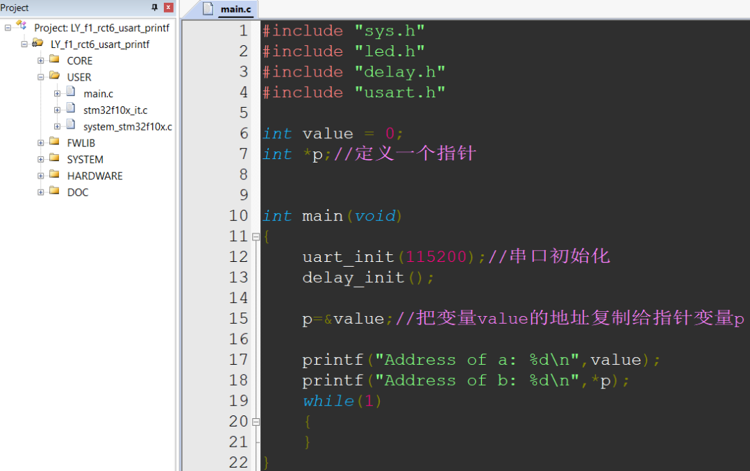

3、指针有啥用?1.咱先使用下指针,然后具体有啥用就自己体会了。前面咱把一个变量的地址赋值给了指针了,然后搞C语言的那帮家伙们又规定。*{指针变量名} :代表了这个指针所指向的变量。
啥意思呢?
对照下面的程序p=&value,p记录的就是变量value的地址, 然后*p就代表value。
#include “sys.h”#include “led.h”#include “delay.h”#include “usart.h”int value = 0;
int *p;//定义一个指针
int main(void)
uart_init(115200);//串口初始化
delay_init();
p=&value;//把变量value的地址复制给指针变量p
printf(“Address of a: %d
”,value);
printf(“Address of b: %d
”,*p);
while(1)
