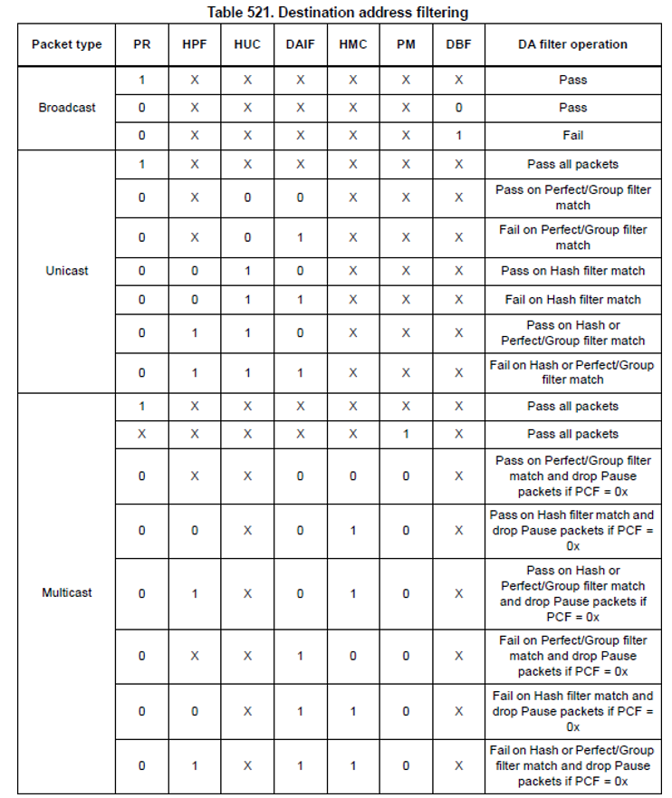

目标 MAC地址过滤的寄存器配置见下表:
311ed2e2-e3d9-11eb-a97a-12bb97331649.png?imageView2/2/w/1000

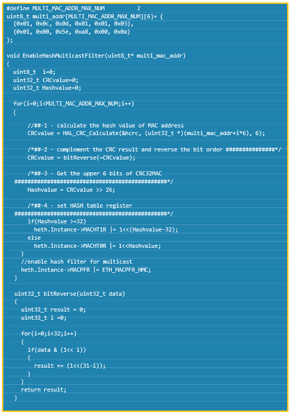

3.设置 Hash过滤表寄存器。在初始化以太网外设时,利用 STM32H743的 CRC外设自动计算 MAC地址的 CRC32值,再得到对应的 Hash值,根据该值去初始化ETH_MACHT0R和 ETH_MACHT1R寄存器。H743Nucleo将可以接收发往 010d01:03和 01:00: 5e: a8: 00: 0a MAC地址的多播消息,其他的多播消息都被丢掉。

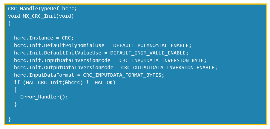

CRC外设初始化代码:
317a34b6-e3d9-11eb-a97a-12bb97331649.png?imageView2/2/w/1000
计算并使能 HashMAC地址过滤的代码:
319f6be6-e3d9-11eb-a97a-12bb97331649.png?imageView2/2/w/1000

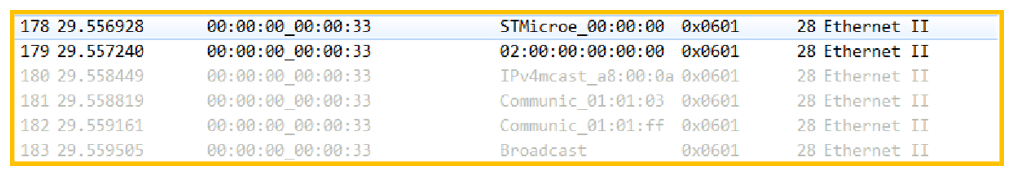

运行结果
将附件的例程烧录到H743Nucleo板,通过 XCAP连续发送下面的 6条消息。
31f12558-e3d9-11eb-a97a-12bb97331649.png?imageView2/2/w/1000
包括:
两条单播消息,目标MAC地址分别是:00E100:00和 020000:00。
三条多播消息,目标 MAC地址分别是:010d01:03,01: 00: 5e: a8: 00:0a和 010d01:ff。
一条广播消息。
程序的打印信息里可以看到,H743Nucleo板接收到了其中的 4条消息,MAC地址没有设置的一条单播消息
(020000:00)和一条多播消息(010d01:ff)都被过滤掉了。
