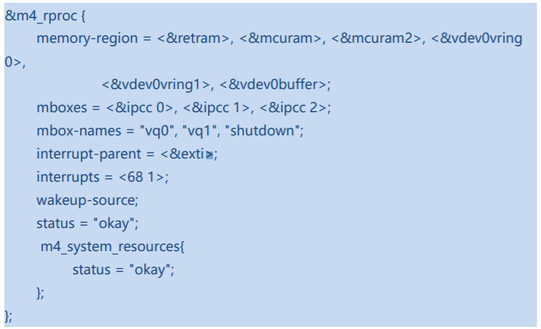

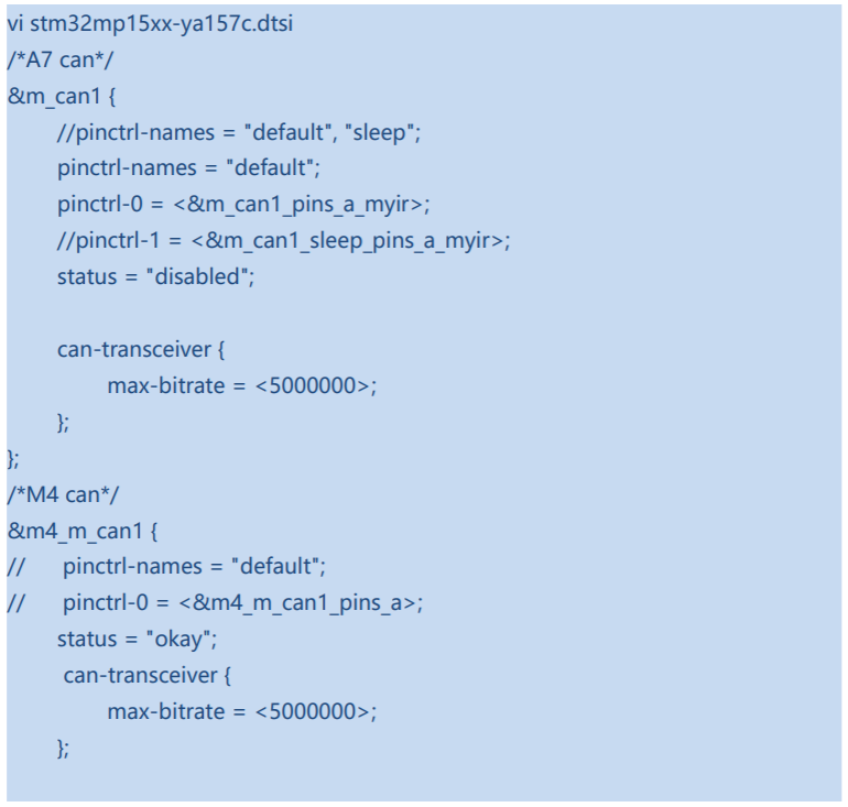

由于 CAN 可以被 A7 和 m4 同时使用,现在是要分配给 m4,所以在 A7 端通过设备树把 CAN 分配给 m4。操作步骤如下:
1) 配置设备树
进入内核源码目录 stm32mp15xc-kernel5.4/arch/arm/boot/dts,vim 打开stm32mp15xx-ya157c.dtsi 设备树文件,把 can1 分配给 m4,并屏蔽掉 A7 端的 can1。
f2cc925c-56e0-11eb-8b86-12bb97331649.png?imageView2/2/w/550
接着配置资源管理器,分配异构通讯的 SRAM。
f3694700-56e0-11eb-8b86-12bb97331649.png?imageView2/2/w/550

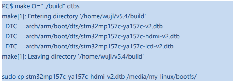

2) 编译并更新设备树
配置完成之后编译并拷贝对应设备树到 bootfs 分区。
f3bc6296-56e0-11eb-8b86-12bb97331649.png?imageView2/2/w/550

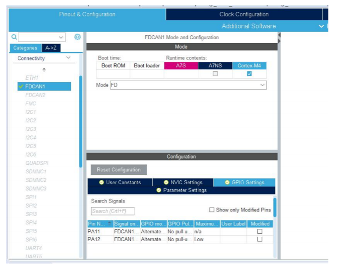

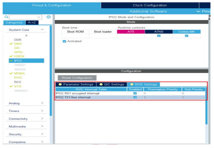

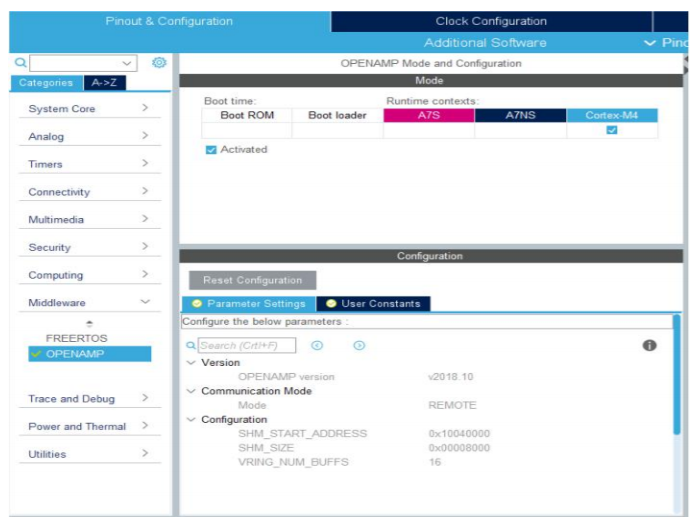

创建一个 STM32 工程,在 STM32CubeMX 里,依次配置 CANFD 用于发送报文、以及配置 IPCC 和 OPENAMP 用于通信
f40886a8-56e0-11eb-8b86-12bb97331649.png?imageView2/2/w/550
图 4-1.配置 IPCC
f4608bf0-56e0-11eb-8b86-12bb97331649.png?imageView2/2/w/550
图 4-2.配置 openamp
f4f8b86c-56e0-11eb-8b86-12bb97331649.png?imageView2/2/w/550
图 4-3.CANFD 配置
注意配置 IPCC 时,需要在 NVIC Settings 选项卡里,将 IPCC RX1 occupiedinterrupt 和 IPCC TX1 free interrupt 的使能勾选上,不然后面的 OPENAMP 的 Activated始终为灰色,无法激活。这里计划创建两个 RPMsg tty 通道,一个用来传输 canfd 报文,一个用来统计 canfd报文的数量。

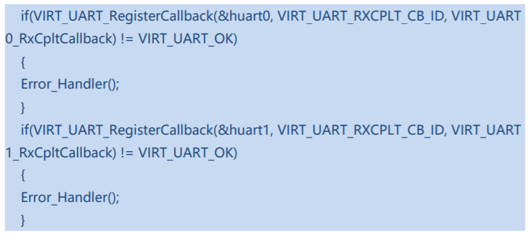

注册回调函数以按通道接收消息 。

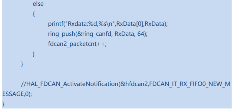

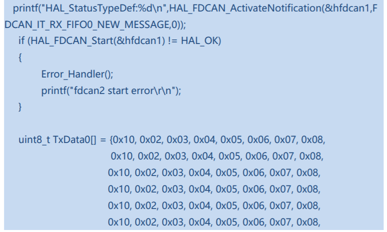

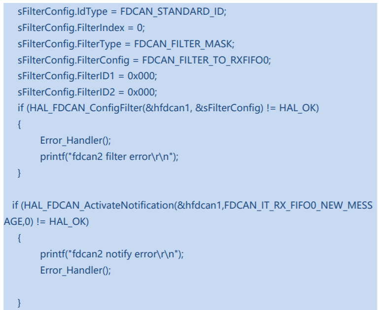

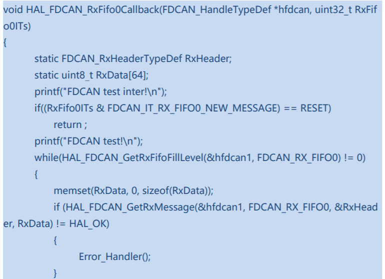

设置 canfd 接收滤波器和发送数据 buf,并注册回调函数和 canfd 接收中断。
f63e3cec-56e0-11eb-8b86-12bb97331649.png?imageView2/2/w/550
f68bc34a-56e0-11eb-8b86-12bb97331649.png?imageView2/2/w/550
f6f6f5ca-56e0-11eb-8b86-12bb97331649.png?imageView2/2/w/550
f74d722e-56e0-11eb-8b86-12bb97331649.png?imageView2/2/w/550

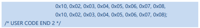

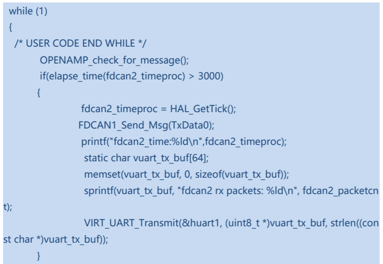

主函数轮询 RPMsg 消息 OPENAMP_check_for_message() 查询 MailBox 状态 ,主函数并根据运行时间向外发送报文同时不停的查询接收报文。
f78b60b6-56e0-11eb-8b86-12bb97331649.png?imageView2/2/w/550
f7e7f48e-56e0-11eb-8b86-12bb97331649.png?imageView2/2/w/550
f858cbd2-56e0-11eb-8b86-12bb97331649.png?imageView2/2/w/550

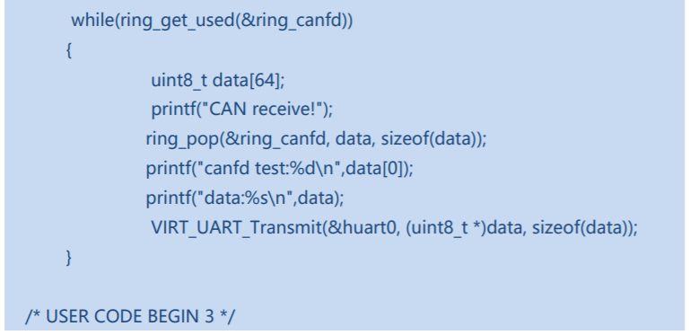

当 M4 核接收到 canfd 报文的时候,存入 buf,主函数检测到有 buf 数据,就会调用虚拟串口发送给 A7 端。
f8914ebc-56e0-11eb-8b86-12bb97331649.png?imageView2/2/w/550
f8de6a76-56e0-11eb-8b86-12bb97331649.png?imageView2/2/w/550
