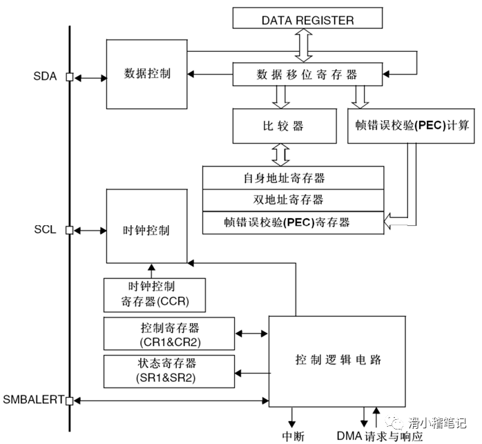

在传送过程中一共有三种类型的信号,分别是开始信号,结束信号和应答信号,我们在51单片机开发中曾将IIC协议通过端口模拟成功的控制了EEPROM的读写,现在只需要将之前的代码移植过来修改一下底层寄存器即可使用。STM32F1系列的硬件IIC结构框图如下图所示。
从结构可以发现,STM32的硬件IIC模块我们只需要配置好寄存器,然后既可以不考虑具体的IIC协议,直接读数据寄存器就可以获取到总线上的数据,这也是硬件IIC的优势所在。

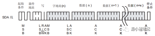

(1)写1个字节
第1步:发送开始信号
第2步:发送器件7位地址+1位读写控制后等待芯片应答
第3步:发送写入的地址后等待芯片应答
第4步:写入需要存储的数据后等待芯片应答
第5步:发送结束信号

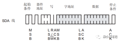

(1)读1个字节
第1步:发送开始信号
第3步:发送写入的地址后等待芯片应答
第4步:重新发送开始信号
第5步:发送器件7位地址+1位读写控制(读)后等待芯片应答
第6步:开始接收返回的的数据
第7步:发送结束信号

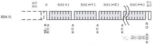

(2)读n个字节
写n个字节适用于读取存储在连续的n个地址上写入n个数据,当需要写入n个数据的时候,这种连续写的方式比单个写的速度有显著性优势,具体步骤如下。
第1步:发送开始信号
第3步:发送写入的地址后等待芯片应答
第4步:重新发送开始信号
第6步:接收返回的的数据1后发送应答信号
第7步:接收返回的的数据2后发送应答信号
第n+6步:接收返回的的数据n
第n+7步:发送结束信号
