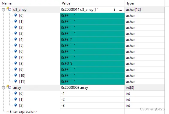

问题:EEPROM需要按照字节存储,浮点数、负整数占用多个字节,当需要读写浮点数和负整数至EEPROM时,需要对浮点数、负整数拆分与还原。
方法:获取存储浮点数、负整数的变量的指针,将该指针强制转换为uint8*的指针,然后利用该指针将浮点数、负数拆分成单个字节;将拆分后的字节写入uint8型的数组中,然后将数组的指针强制转换为拆分前变量的指针类型,即可重新还原浮点数、负整数。代码如下:

测试验证
测试条件:
①cortex-M3内核的stm32单片机
②keil软件
③jlink仿真调试器
测试结果:
①将负数进行拆分,存储在uchar类型的数组中
图1 负数拆分
②将负数进行还原
图2 复数还原
