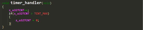

基本思想:定时器中断使用一个变量TICK,中断间隔时间t,在准备定时开始时读取此时刻的TICK,在程序运行过程中实时读取当前的TICK信息并计算即可。
因此在时间计算时只需计算开始STARTTICK和结束ENDTICK即可完成时间计算。时间计算T=(ENDTICK-STARTTICK) * t;使用一个定时器中断每t时间处理一次中断,中断里面时间计数值s_u32TCNT++,如下图所示:aa1d1a18-0b5b-11ee-962d-dac502259ad0.png?imageView2/2/w/550

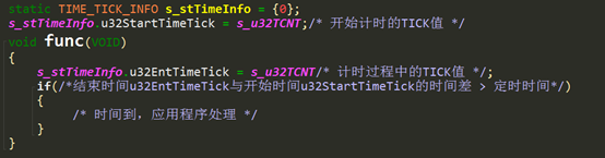

在需要做定时超时处理的地方实时的获取当前s_u32TCNT并赋值给u32EndTimeTick,计算开始u32StartTimeTick和结束时u32EndTimeTick的时间差来判断时间是否到来即可,程序设计示意代码如下图所示:
aa43c9e2-0b5b-11ee-962d-dac502259ad0.png?imageView2/2/w/550

方案一优点在于中断执行单元执行内容少,代码操作容易理解,缺点是应用中实时的进行计算开始和结束TICK差值,代码执行效率不高。 方案二优点在于将超时函数注册在回调中即可,程序扩展性较好,不用做过多的数值计算,代码执行效率相对较高,缺点是定时中断中需要遍历所有已注册的对调,中断执行内容相对较多。
