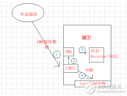

  4、接收数据
 stm32串口dma发送/接收程序
  根据上图描述,流程如下:
  1、串口接收到数据
  2、DMA自动取走数据
  3、DMA把数据存到内存receive[1024]中
  4、串口接收完毕后会产生一个空闲中断
  根据上面流程,我们接收数据需要做到两步:
  1)串口产生一个空闲中断后,设置一个接收完成事件
  中断处理:
