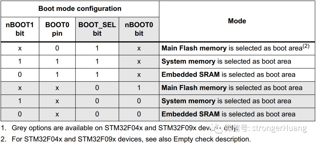

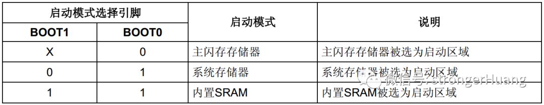

2STM32启动配置
STM32有三种启动模式:
Main Flash memory:主FLASH
System memory:系统存储器
Embedded SRAM:内置SRAM
三种模式是通过不同配置来实现,一般通过BOOT引脚和BOOT位来配置启动模式。
不同的芯片配置有差异,有些芯片没有BOOT1引脚,会结合BOOT位来实现。
F1启动配置:
d330b4da-a2d2-11eb-aece-12bb97331649.jpg?imageView2/2/w/1000
F0启动配置:
d341ce28-a2d2-11eb-aece-12bb97331649.jpg?imageView2/2/w/1000
复位后,在 SYSCLK 的第四个上升沿锁存 BOOT 引脚的值。复位后,用户可以通过设置BOOT1 和 BOOT0 引脚来选择需要的启动模式。

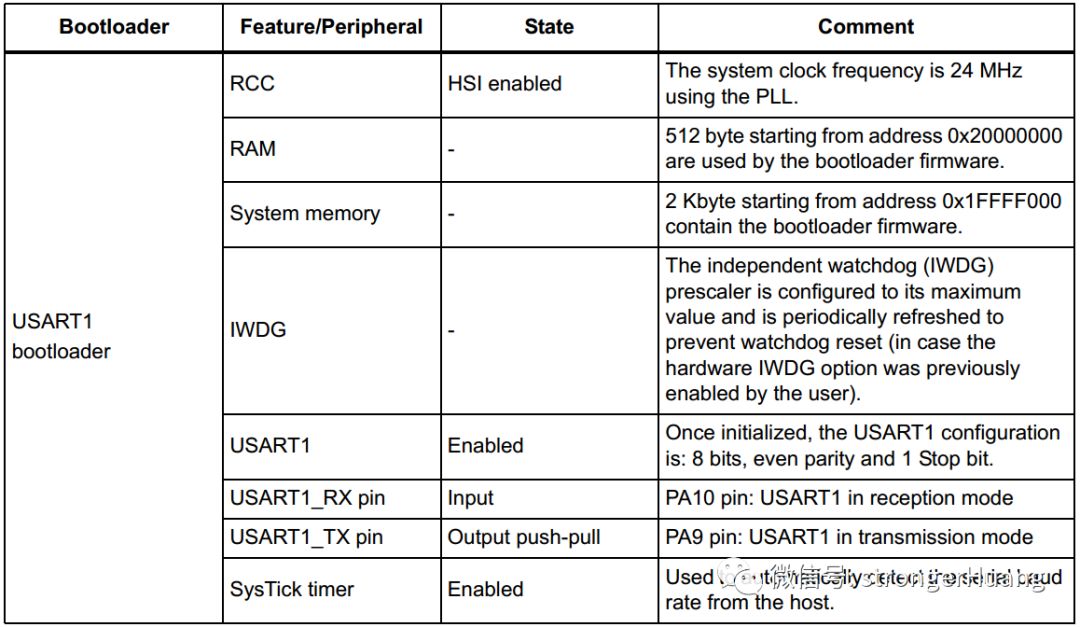

3内嵌的自举程序
STM32内嵌的自举程序存放在系统存储区,由ST在生产线上写入,用户不能修改。
我们选择System memory(系统存储器)启动模式,就会进入系统存储区执行自举程序。

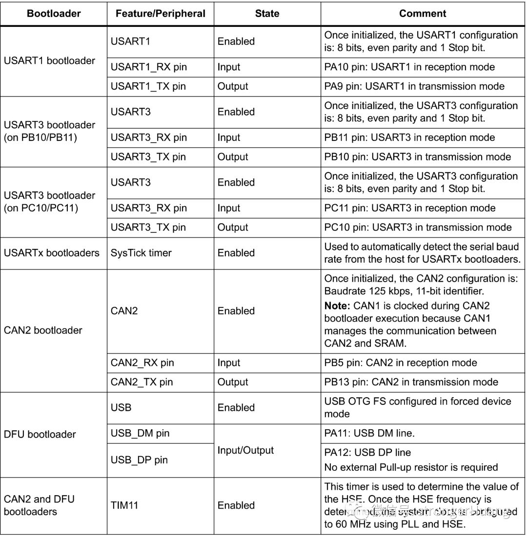

内嵌的自举程序主要用于通过串行接口重新编程 Flash。
有哪些串行接口呢?
UART、 I2C、 SPI、 CAN、 USB等。
F103只支持的UART:
d3840446-a2d2-11eb-aece-12bb97331649.jpg?imageView2/2/w/1000
F4支持多种串行接口:
d3904936-a2d2-11eb-aece-12bb97331649.jpg?imageView2/2/w/1000
不同型号MCU支持的串行接口不一样,具体请参看应用笔记 AN2606。

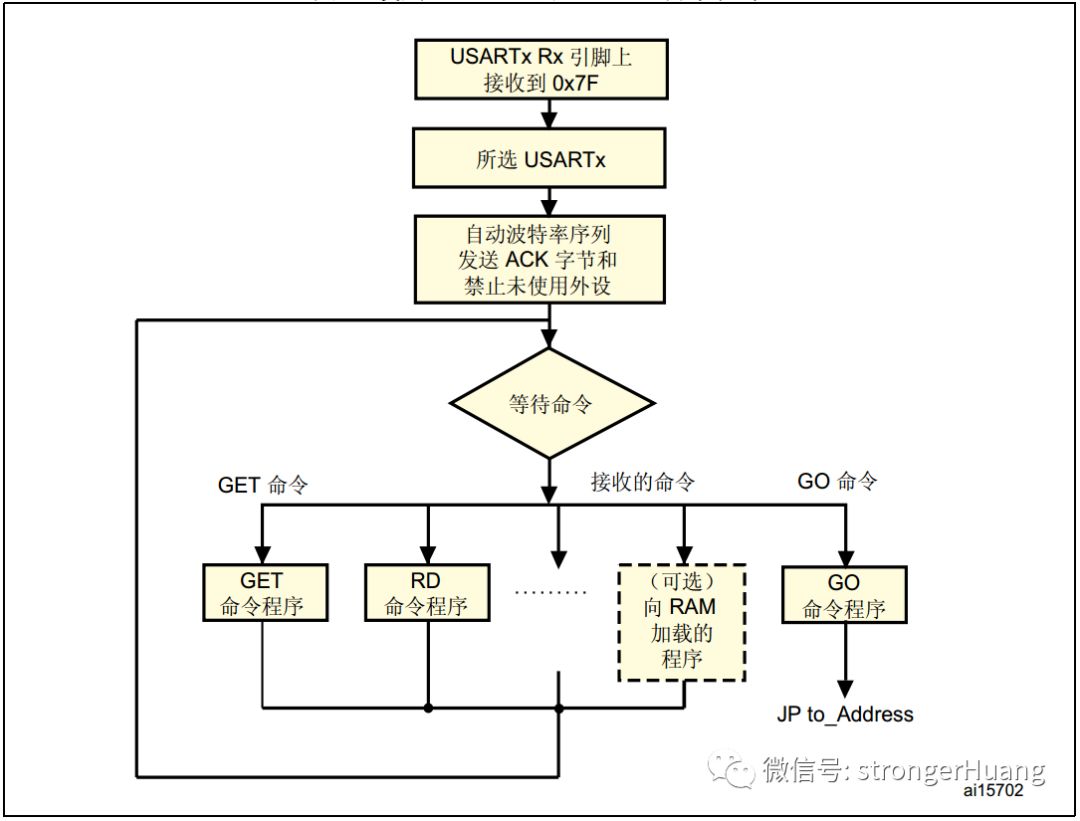

4自举程序中 USART 协议
通信就会牵涉到协议,这里也说一下自举程序中 USART 协议。
1.协议序列
d39b3dfa-a2d2-11eb-aece-12bb97331649.jpg?imageView2/2/w/1000
当配置 STM32 微控制器为自举启动,系统将进入自举程序模式。

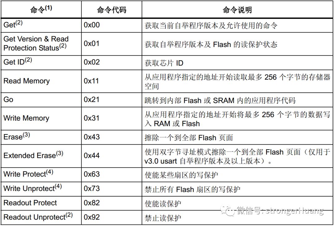

2.USART 自举程序命令集
d409547a-a2d2-11eb-aece-12bb97331649.jpg?imageView2/2/w/1000

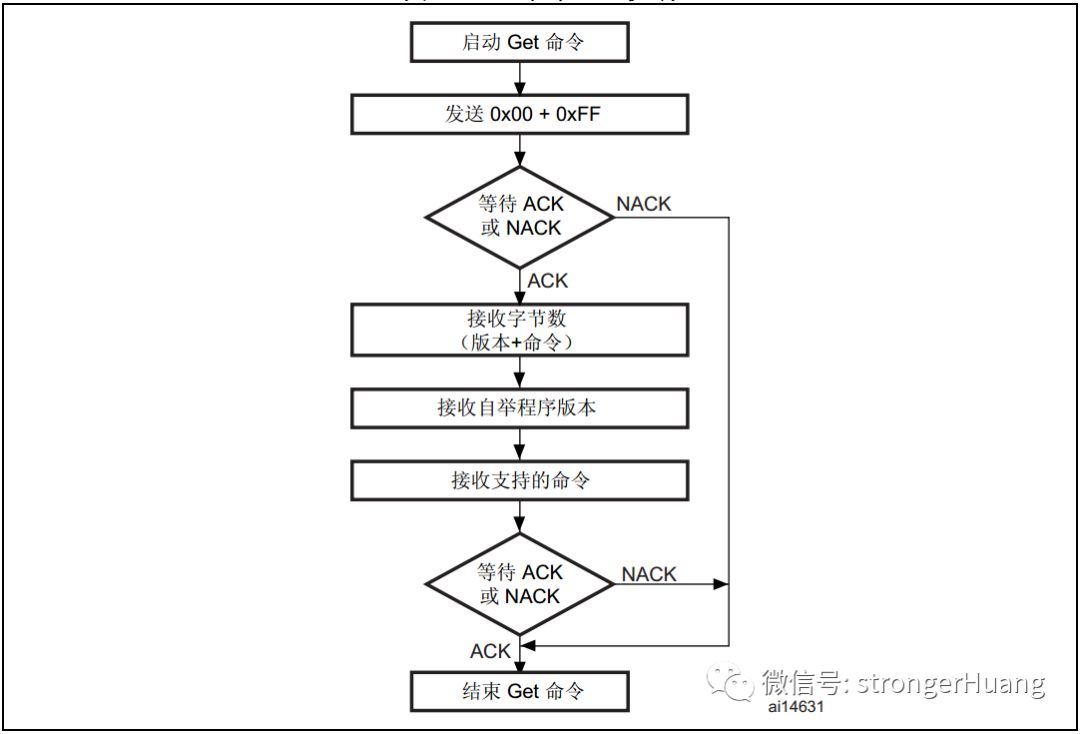

3.命令流程
有命令就有相应命令执行流程,这里拿Get 命令流程为例:
d450e6f0-a2d2-11eb-aece-12bb97331649.jpg?imageView2/2/w/1000
其他命令流程这里就不一一讲述,请参看官方文档AN3155。

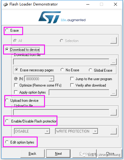

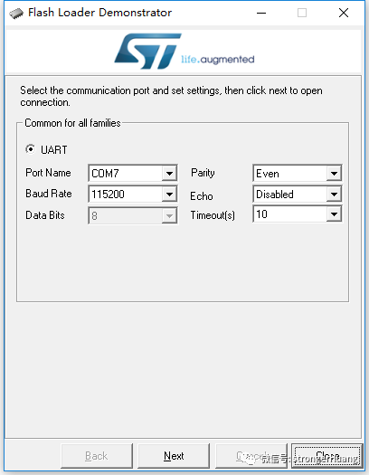

1.STMFlashLoader
这个工具是相对叫老的工具,好像现在没有维护更新了。
d460a694-a2d2-11eb-aece-12bb97331649.png?imageView2/2/w/1000
d47e016c-a2d2-11eb-aece-12bb97331649.png?imageView2/2/w/1000
主要就是使用UART对STM32FLASH读写擦除等操作。

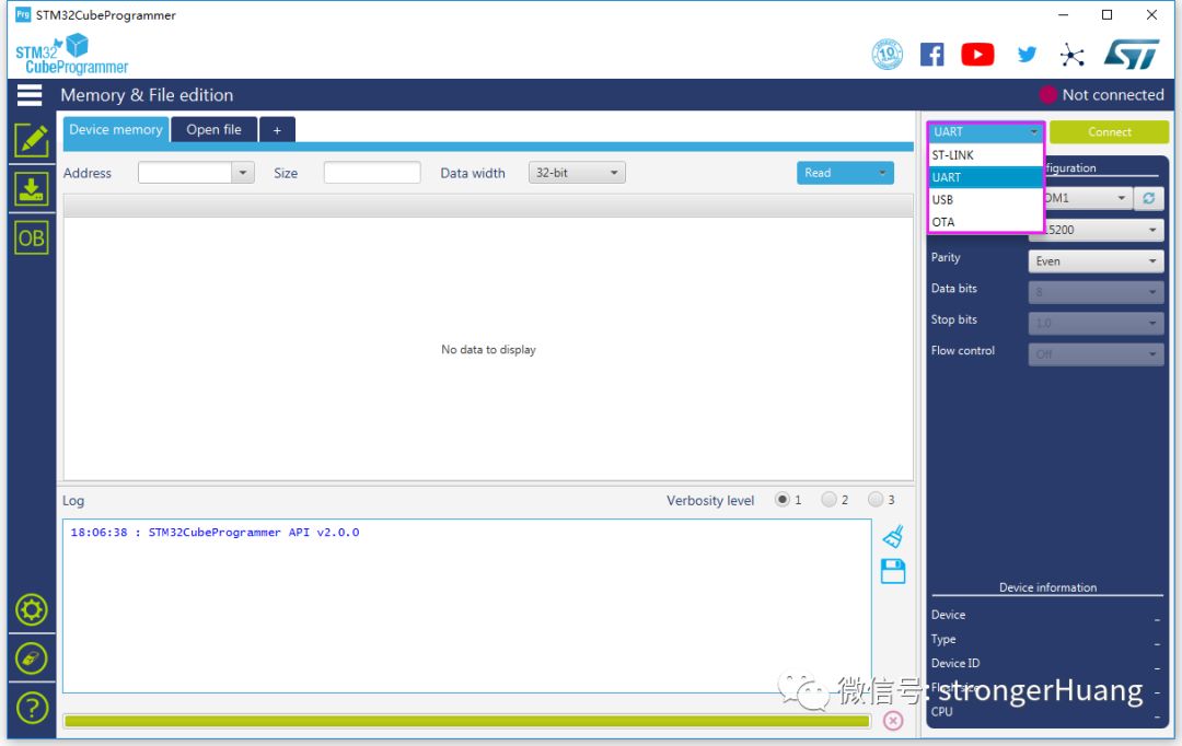

2.STM32CubeProgrammer
这个工具在2月底更新到了V2.0.0,新增OTA功能。
d4879bfa-a2d2-11eb-aece-12bb97331649.jpg?imageView2/2/w/1000
写到这里,相信大家都更加明白这个工具的用途了吧?
