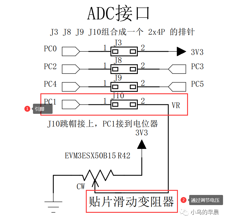

第一节 系统要求
•硬件
野火指南者开发板
•软件
CubeMx &MDK & 串口调试助手
•原理图

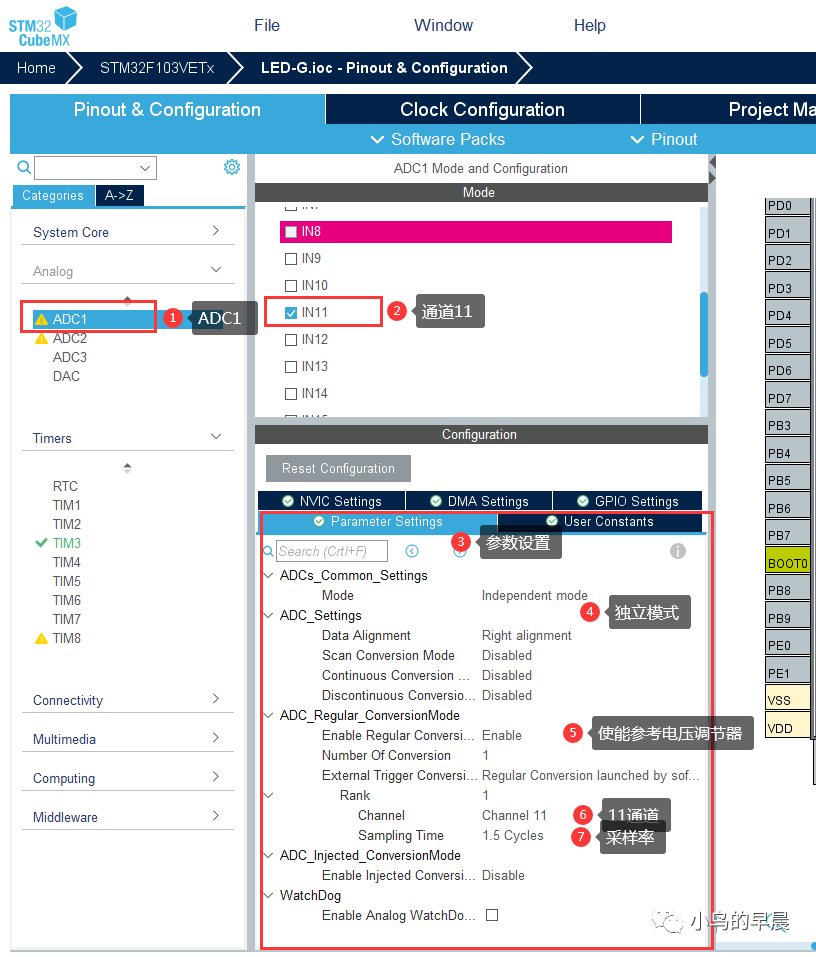

第二节 CubeMX配置
在CubeMx 中设置ADC,选择PC1对应的11通道,ADC1,参数根据下图设置:

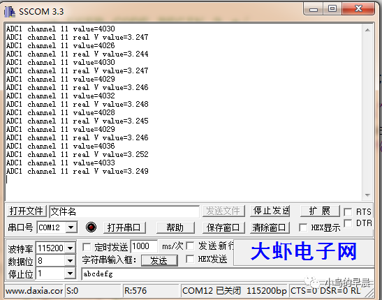

第四节 效果演示
现在我们通过串口打印采集的实际值和转换后的电压值:
可以通过调节滑动变阻器观察采集到数据变化,value是12位的整数值,realVvalue是转化后的实际电压值。
代码分析:
(1)HALADCStart(&hadc1); 是启动ADC1转换。
(2)HALADCPollForConversion(&hadc1, 10);是等待转换结束。
(3)adcvalue=HALADC_GetValue(&hadc1);是获取转换结果。
(4)adcconvalue=adcconvvalue(adc_value);是自定义的转换结果转化为实际电压值的函数。
