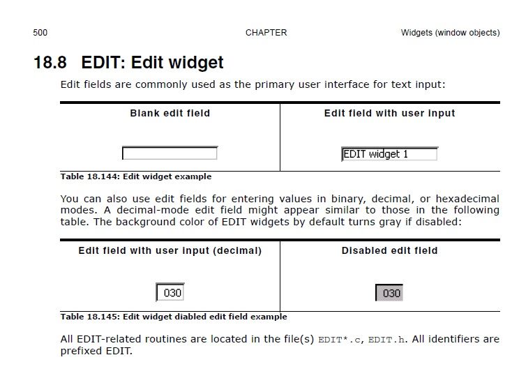

步骤2:编辑窗口小部件
如何将ADC与带有LCD的stm32 Discovery板一起使用
在segger的文档的500页上,有解释如何使用EDIT窗口小部件的信息。
要创建它,我们必须像在第1部分中创建按钮(1)一样,对其进行类似操作。要设置EDIT小部件参数,请在 WM_INIT_DIALOG case(2)中的小部件回调函数中执行此操作。我们还必须创建函数以附加ADC值编辑。我将在下面显示(3)。
