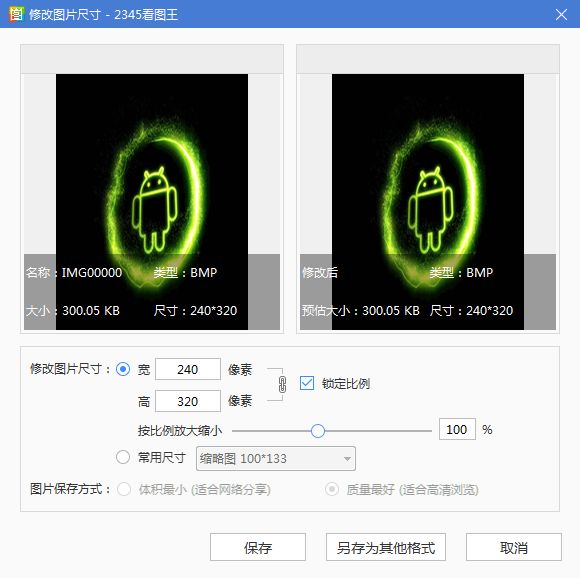

要让屏幕显示图片,那就要先把图片转化为计算机能识别的数据.,这里用Image2Lcd这款工具软件,把图片转换成特定的数据格式以用来匹配STM32系统所需要的显示数据格式。
图片转换成特定的数据格式步骤:
(1)把图片尺寸修改为想要显示的大小并保存;

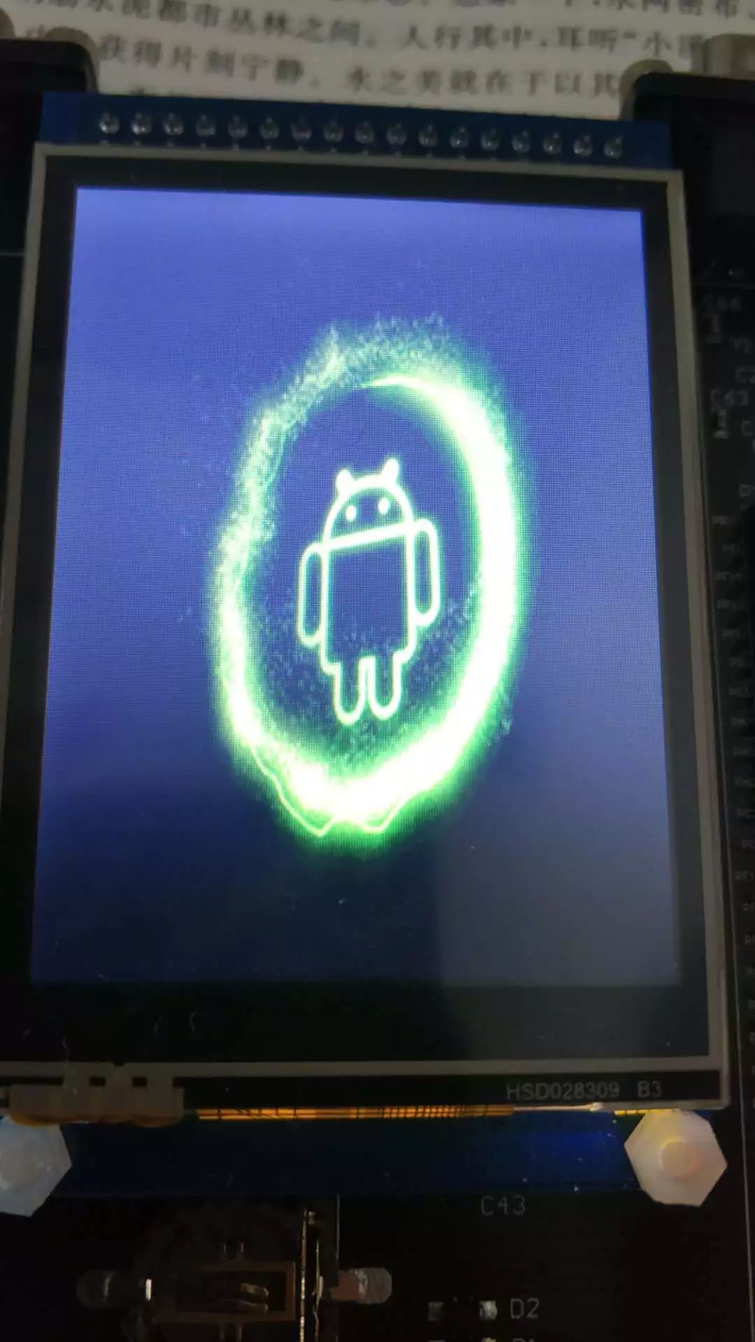

1.全屏显示图片
全屏显示图片,只需调用内存写入函数,把生成的数组全部写到显存,显存对应着屏幕上的每个像素点,所以要显示的图片就显示出来了。
#include 'stm32f4xx.h'
#include 'core_cm4.h'
#include 'delay.h'
#include 'ili9341.h'
#include '0.h'
int main()
  ILI9341_Init();
  ILI9341_WriteMemory((u16 *)gImage_0,240*320);
  while(1);
其中头文件0.h放的就是Image2Lcd生成的数组gImage_0。
屏幕显示如下

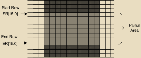

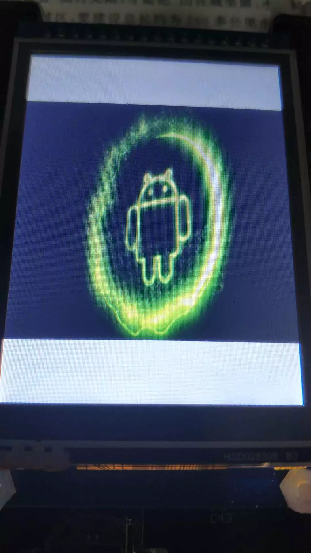

2.局部显示图片
局部显示图片只需在全屏显示图片的基础上再开启局部显示功能,并设置局部范围的起始行和结束行,中间部分为局部区域。
#include 'delay.h'
#include '0.h'
int main()
  ILI9341_Init();
  ILI9341_PartialModeOn();
  ILI9341_SetPartialArea(50,270);
  while(1);
设置局部区域起始行为50,结束行为270,局部区域为220行。屏幕显示如下,只能看到图片的部分区域,其余部分可以当成是被隐藏了,但仍然存在在现存中。这种模式下屏幕的列是不变的,只改变了行显示范围。
