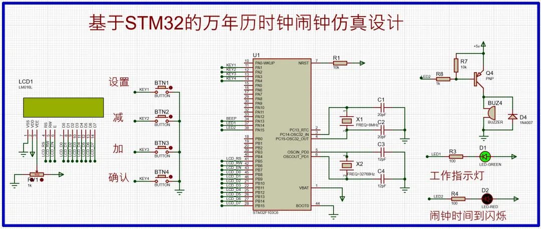

STM32电子钟万年历时钟闹钟LCD1602仿真设计
发布者:和谐共存最新更新时间:2024-06-14 来源: elecfans关键字:STM32  电子钟  LCD1602 手机看文章 扫描二维码
随时随地手机看文章
仿真:protues 8.9
程序编译器:keil 5
编程语言:C语言
编号C0003
题目要求:
1.具有显示年、月、日、时、分、秒功能;
2.能计算并显示星期;
3.能手动调整时间,设置闹钟;
4.具有闹钟功能,时间到声光报警(蜂鸣器嘟嘟嘟,LED灯闪烁)。

仿真图(提供源文件):
06b39750-2a0d-11ee-a368-dac502259ad0.jpg?imageView2/2/w/1000
原理图(提供源文件):
07099dda-2a0d-11ee-a368-dac502259ad0.png?imageView2/2/w/1000

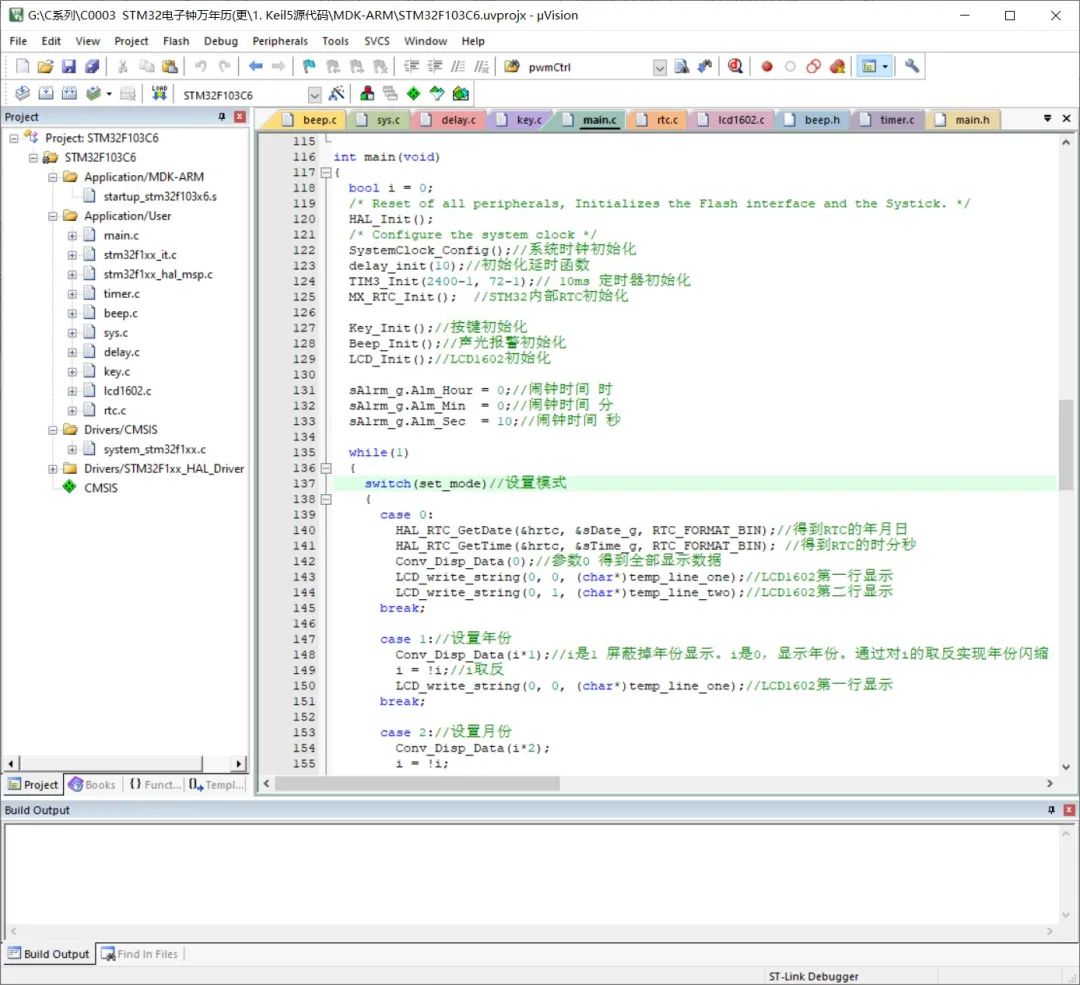

以下为部分程序:
int main(void)
  bool i = 0;
  /* Reset of all peripherals, Initializes the Flash interface and the Systick. */
  HAL_Init();
  /* Configure the system clock */
  SystemClock_Config();//系统时钟初始化
  delay_init(10);//初始化延时函数
  TIM3_Init(2400-1, 72-1);// 10ms 定时器初始化
  MX_RTC_Init();  //STM32内部RTC初始化
  Key_Init();//按键初始化
  Beep_Init();//声光报警初始化
  LCD_Init();//LCD1602初始化
  sAlrm_g.Alm_Hour = 0;//闹钟时间 时
  sAlrm_g.Alm_Min  = 0;//闹钟时间 分
  sAlrm_g.Alm_Sec  = 10;//闹钟时间 秒
  while(1)
    switch(set_mode)//设置模式
      case 0:
        HAL_RTC_GetDate(&hrtc, &sDate_g, RTC_FORMAT_BIN);//得到RTC的年月日
        HAL_RTC_GetTime(&hrtc, &sTime_g, RTC_FORMAT_BIN);  //得到RTC的时分秒
        Conv_Disp_Data(0);//参数0 得到全部显示数据
        LCD_write_string(0, 0, (char*)temp_line_one);//LCD1602第一行显示
        LCD_write_string(0, 1, (char*)temp_line_two);//LCD1602第二行显示
      break;
      case 1://设置年份
        Conv_Disp_Data(i*1);//i是1 屏蔽掉年份显示。i是0,显示年份。通过对i的取反实现年份闪缩
        i = !i;//i取反
      break;
      case 2://设置月份
        Conv_Disp_Data(i*2);
        i = !i;
      break;
      case 3://设置日份
        Conv_Disp_Data(i*3);
        i = !i;
      break;
      case 4://设置时间
        Conv_Disp_Data(i*4);
        i = !i;
      break;
      case 5://设置分钟
        Conv_Disp_Data(i*5);
        i = !i;
      break;
      case 6://设置秒
        Conv_Disp_Data(i*6);
        i = !i;
      break;
      case 7://设置闹钟时钟
        Conv_Disp_Data(i*7);
        i = !i;
      break;
      case 8://设置闹钟分钟
        Conv_Disp_Data(i*8);
        i = !i;
      break;
      case 9://设置闹钟秒钟
        Conv_Disp_Data(i*9);
        i = !i;
      break;
      default:
      break;
    if( (sTime_g.Hours == sAlrm_g.Alm_Hour) && (sTime_g.Minutes == sAlrm_g.Alm_Min) && (sTime_g.Seconds == sAlrm_g.Alm_Sec) )//判断闹钟时间
      for(uint8_t j = 0; j < 10; j++)//执行十次
        LED2_TOG();//LED2翻转,蜂鸣器嘟嘟嘟报警
        HAL_Delay(300);
    HAL_Delay(100);//延时
