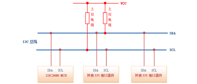

I2C总线是由PHILIPS公司开发的一种简单、「双向二线制同步串行总线」。
关于i2c的使用,并不陌生,STM32、C51、ARM、MSP430等,都基本集成硬件i2c,或者不集成i2c的,可以根据总线时序图使用普通IO口翻转模拟一根i2c总线。
