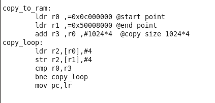

start.S源码:
.global _start
_start:
    ldr sp, =0xD0030000  // 初始化栈,因为后面要调用C函数
    bl clock_init              // 初始化时钟
    bl ddr_init                   // 初始化内存
    bl nand_init               // 初始化NAND
    ldr r0, =0x36000000   // 要拷贝到DDR中的位置
    ldr r1, =0x0                 // 从NAND的0地址开始拷贝
    ldr r2, =bss_start         // BSS段的开始地址
    sub r2,r2,r0                  // 要拷贝的大小
    bl nand_read              // 拷贝数据
clean_bss:
    ldr r0, =bss_start
    ldr r1, =bss_end
    mov r3, #0
    cmp r0, r1
    ldreq pc, =on_ddr
clean_loop:
    str r3, [r0], #4
    cmp r0, r1
    bne clean_loop
    ldr pc, =on_ddr
on_ddr:
    mrs  r0, cpsr
    bic    r0,r0,#0x1f  // 清M4~M0
    orr    r0,r0,#0x12
    msr    cpsr,r0        // 进入irq
    ldr sp, =0x3e000000    // 初始化普通中断模式的栈,指向内存
    bl irq_init
    mrs  r0, cpsr
    bic    r0,r0,#0x9f  // 开总的中断开关,清M4~M0
    orr    r0,r0,#0x10
    msr    cpsr,r0      // 进入user mode
    ldr sp, =0x3f000000    // 初始化用户模式的栈,指向内存
    ldr pc, =main
halt:
    b halt
.global key_IRQ
key_IRQ:
    sub lr, lr, #4                   // 1.计算返回地址
    stmdb sp!, {r0-r12, lr}  // 2.保护现场
    // 3. 处理异常
    bl do_irq
    // 4. 恢复现场
    ldmia sp!, {r0-r12, pc}^  // ^表示把spsr恢复到cpsr
