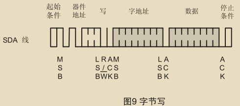

2ec8045661483961fe408206da015fa6_wKgZomS7P1yAfw0HAABRJY4sjo0631.jpg?imageView2/2/w/1000
字节写要求在接收器件地址和ACK应答后,接收位的字地址。接收到这个地址后AT24C02应答“0”,然后是一个8位数据。在接收8位数据后,AT24C02应答“0”,接着必须由主器件发送停止条件来终止写序列。
此时AT24C02进入内部写周期tWR,数据写入非易失性存储器中,在此期间所有输入都无效。直到写周期完成,AT24C02才会有应答。
void AT24C02_ByteWrite(u8 wordAdd,u8 dat,s8 *err)

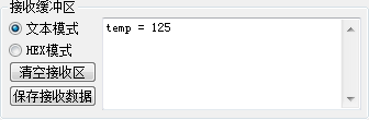

8d249409e30ac4d99b399d10b9e564ec_wKgaomS7P12AXN3tAAAJLOMnYjc949.jpg?imageView2/2/w/1000
将程序烧入开发板中,打开串口助手,可以看到读到的数正好是写入的数,AT24C02单字节读写成功。
