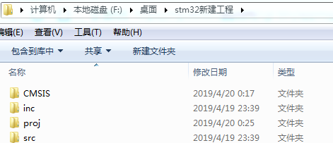

首先,新建一个文件夹用于存放工程项目。在文件夹中在分别新建CMSIS、inc、src、proj三个文件夹。CMSIS(Cortex Microcontroller Software Interface Standard)用于存放基于CMSIS应用程序的基本结构,CMSIS外设访问层的文件。inc用于存放头文件。src用于存放源文件。proj用于存放工程项目。

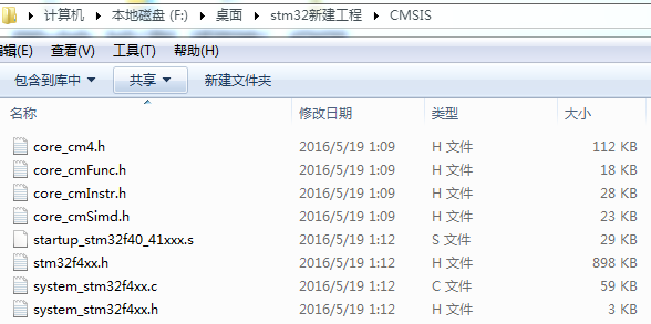

接着,打开官网下载的固件库文件,将需要的文件添加到CMSIS。最后添加完如下图所示。

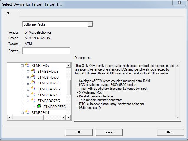

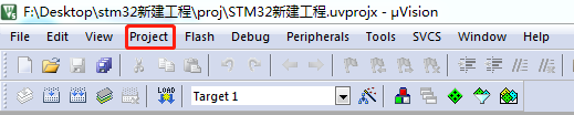

点击project,新建工程项目。将工程项目保存到已经建好的文件夹中。选择对应的CPU型号。

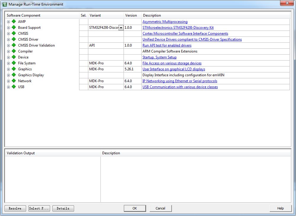

弹出添加库文件,由于我们使用寄存器开发,这里直接选择关闭。

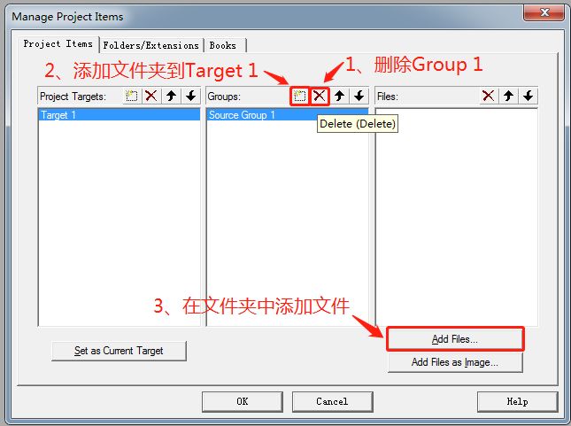

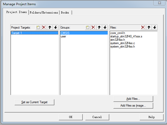

打开魔术棒旁的选项图片,进行以下操作。
添加完成后如图所示。

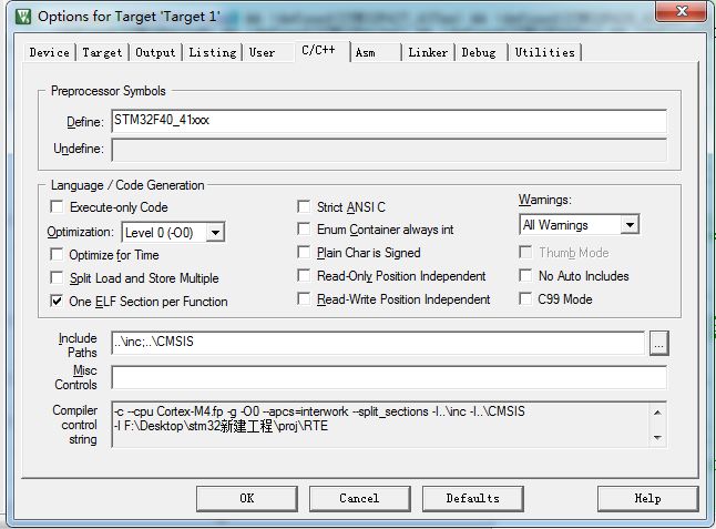

点击魔术棒,进行相应的配置。需要hex文件的可以勾选生成hex文件并设置文件存放位置。

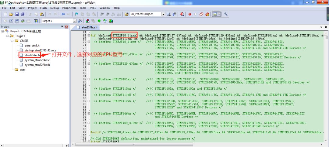

打开stm32f4xx.h,选择对应型号CPU,复制到魔术棒C/C++中宏定义处,防止写错。

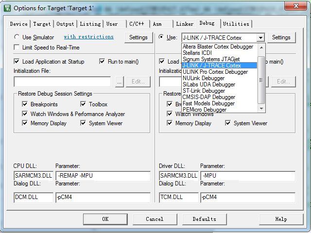

到debug中选择仿真器类型。

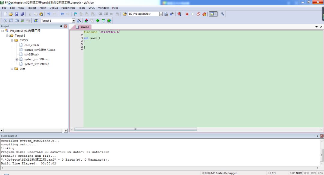

新建一个空白文件,命名为main.c,保存到存放源文件的文件夹src中。再写入一个主函数,进行编译,编译成功,工程就建好了。
