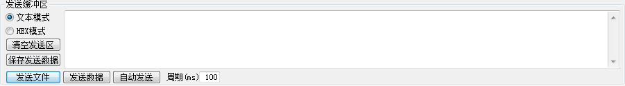

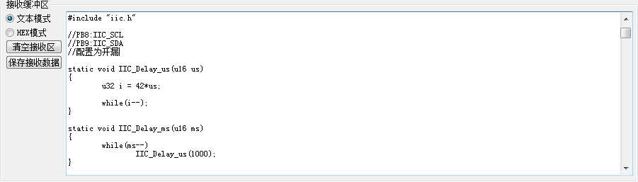

编译后将程序烧入开发板,打开串口助手发送一个iic.c文件,发送完成后,串口助手接收到的内容和iic.c文件内容完全一致,串口接收文件并保存到W25Q64成功。
